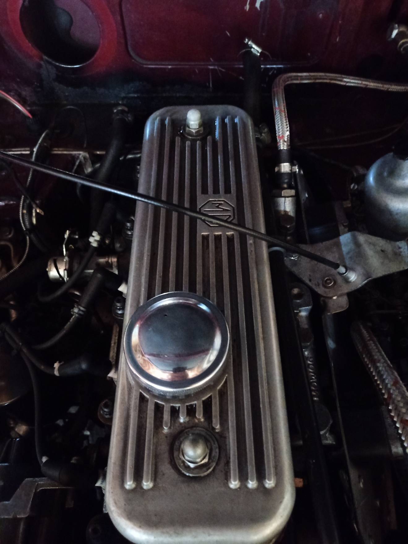

Mais dans mon cas, ni l'un ni l'autre ne sont présent :

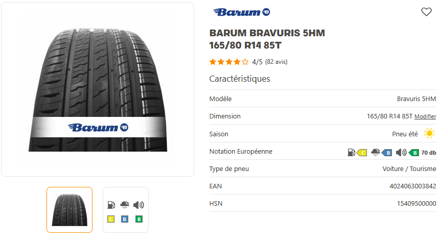

Pneu changer pour des Barum Bravirus 5HM :
Capture d'écran 2025-08-12 184851.png (19.79 Kio) Vu 3229 fois
Franchement les premières sensation sont très bonnes.
De plus, le garage qui les a montés, a fait un double équilibrage. Le top, pas de vibrations, une bon retour dans le volant.
Cela fait plaisir des installateur aussi sérieux, un passionné, malgré un garage qui n'a pas trop la classe.

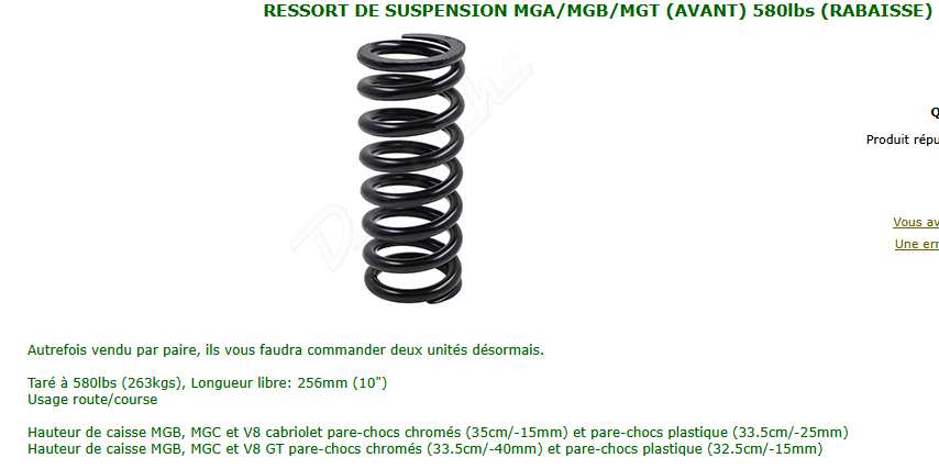

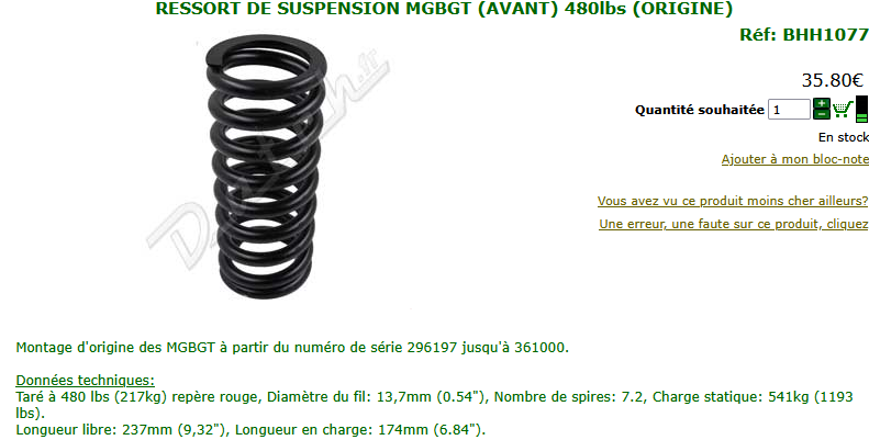

Changement des ressort et augmentation du niveau de l'huile certainement en SAE30.
Voici les ressorts que je pense installer (origine) :
Ressort
Ressort
Capture d'écran 2025-08-14 075838.png (74.53 Kio) Vu 2966 fois
Si je fais une bonne lecture, je ne devrais pas avoir de différence de hauteur de caisse, par rapport au actuel.
Le truc, s'est que si je vais des plus ferme, ils sont tous en rabaissé ...
580Lbs
580Lbs
Et déjà qu'elles n'est pas très haute, après je risque de toucher partout.

Salut,
J'ai donc remis des ressorts d'origine plus ferme ...
En conduite c'est beaucoup mieux, mais en visuel cela ne me vas pas du tout.
Avant changement j'étais a 38.5 cm en hauteur de caisse.
La je passe à 40 cm, c'est énorme 🤨, est surtout elle perd son côté un peu sport.
En théorie, sur le papier, je ne devrais pas avoir autant de différence. Et je ne pense pas qu'il y du tassement.
A savoir que démonté, il fait ma même taille.
Je pense que je vais passer sur le modèle presque sport ... Et je serai peut-être à la bonne hauteur.
