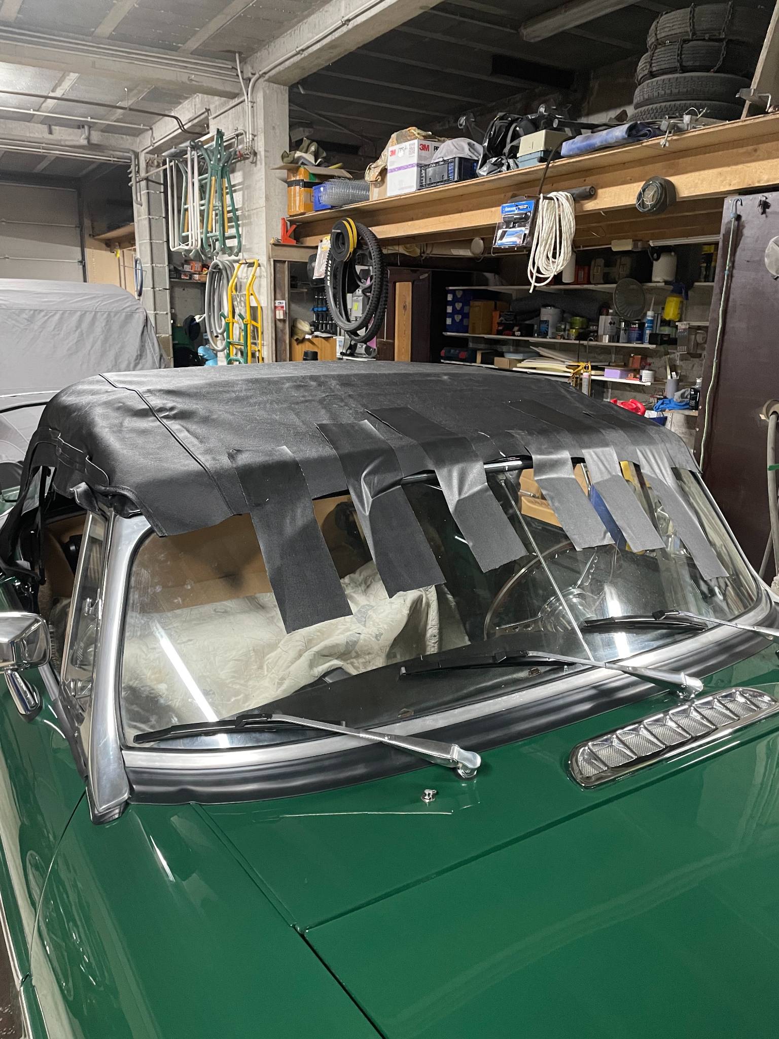

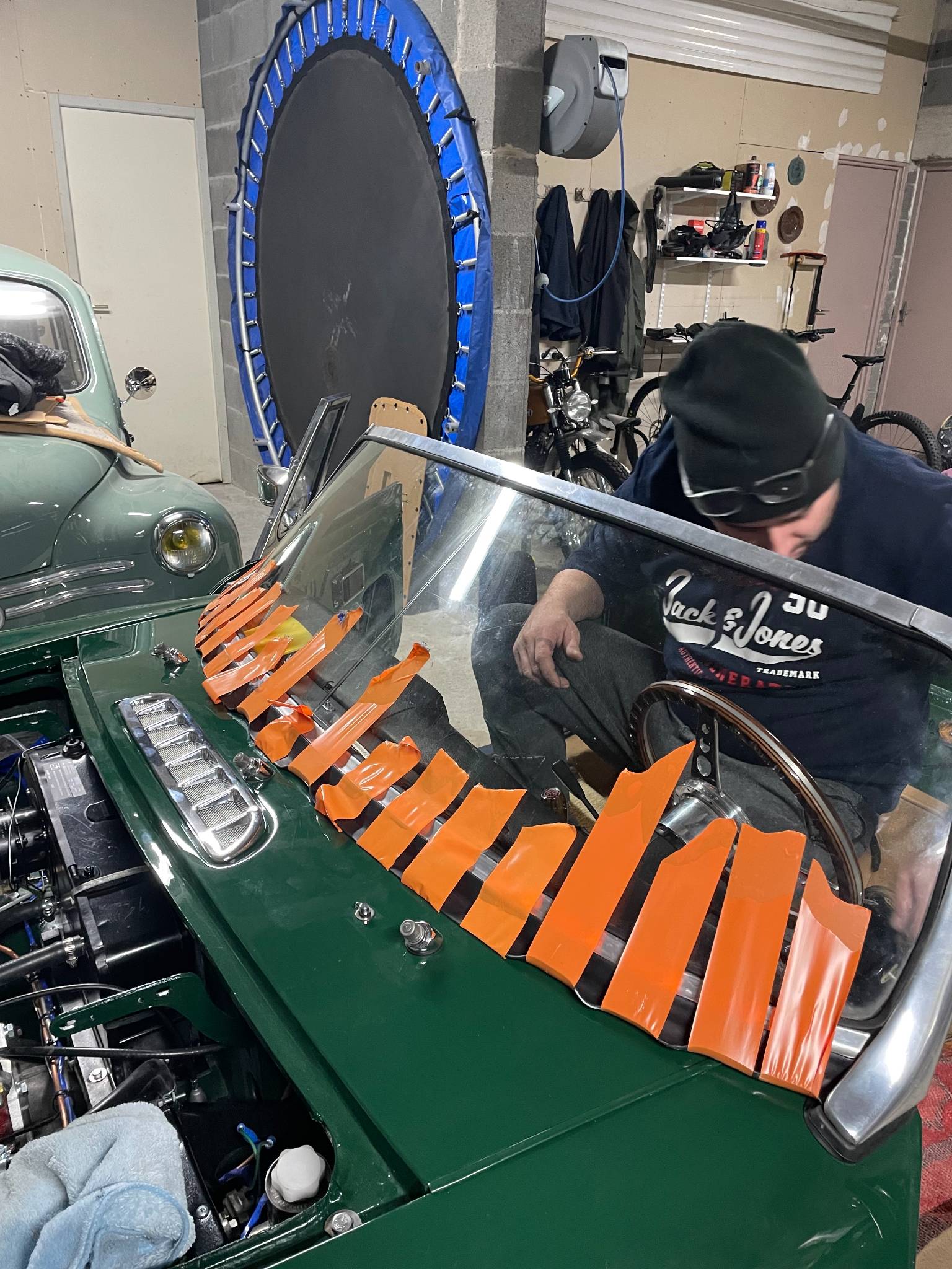

J'ai finalement reçu les whel box, et remonté la ligne d'essuie glace (quelle galère), c'est qu'avec les fils et tout ce qui traine sous le tableau de bord, c'est pas simple, mais a deux on y est arrivé. Et enfin, après branchement du moteur çà tourne enfin !! Cool. Ensuite, avec l'aide de mon fils toujours, mise en place du pare brise (là aussi cela n'a pas été simple), mais c'est fait.
Voilà ou j'en suis actuellement. Mise en place de la capote.
D'ou une petite question : comment coller la capote sur le devant en étant sur quelle soit au bon endroit ? et bien tendue ?

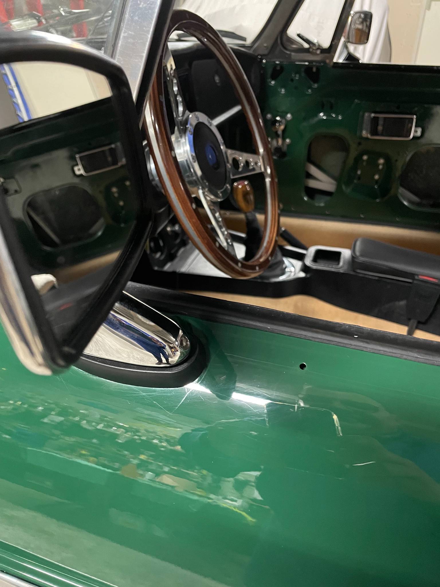

Ah oui deuxième petite question : quel est ce trou qui se trouve a côté du rétroviseur sur la portière conducteur, j'ai pensé à un emplacement pour mettre un bouton pression pour un tonneau cover ???
C'est fort possible :
Pour un des "tonneau cove" de chez "Robbins".
Ou une erreur de perçage pour fixer le rétroviseur...

par maddox05
ok merci pour cette réponse. Le trou était là avant que je pose le rétro (qui avait aussi ces trous de percés). Donc je penche pour le tonneau cover, mais vu que je ne pense pas en mettre un pour l'instant, il faut que je trouve un joli décalco pour boucher ce trou.

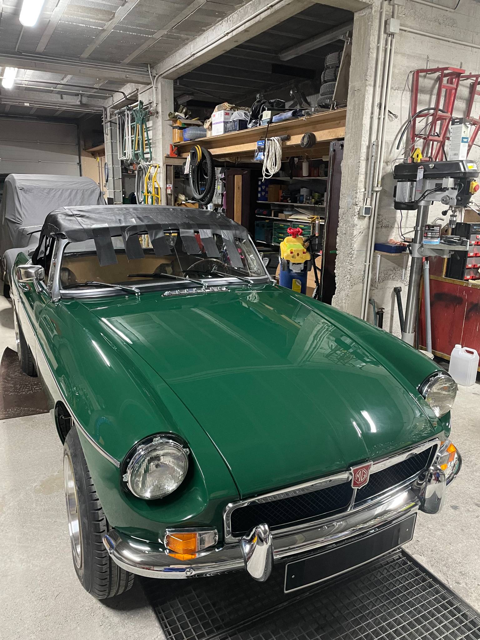

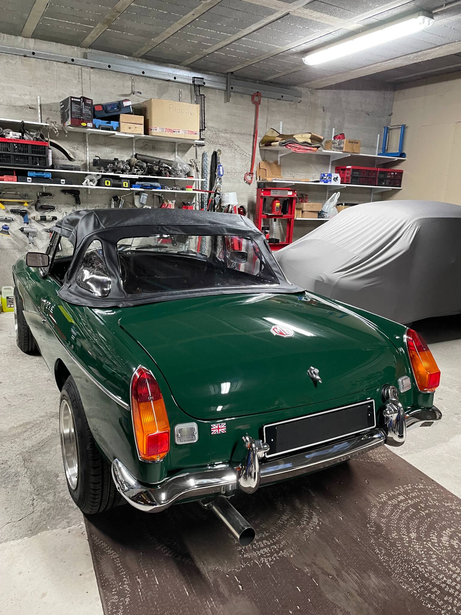

Posté : 26 févr. 2023, 14:38
par maddox05
Bonjour a tous,
J'arrive a la fin de ma rénovation, et évidemment j'ai encore un petit soucis, et besoin de vos lumières.
Mon alternateur d'origine ne chargeant plus, et après avoir été testé par un électricien auto. Il s'avère défectueux. Donc j'en commande un neuf (chez Datch), et je le remonte sur la voiture, et là surprise, il ne fonctionne pas lui non plus. Je n'ai pas été le faire tester, vu qu'il est neuf, et c'est là ma question, vous est il arrivé quelque chose de semblable, ou a quel problème pensez vous.
Moteur arrêté : 12 volts
Moteur en marche : 12,3 volts, et le voyant Ignition allumé même moteur tournant.

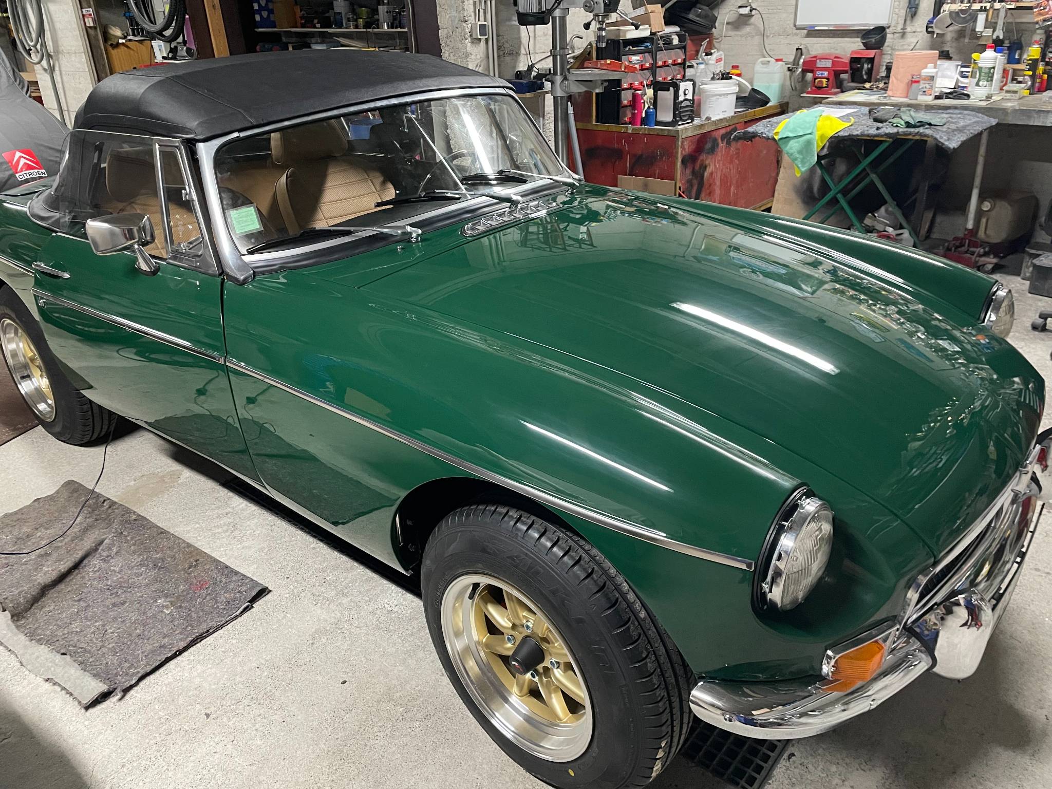

Dans l'attente de vos réponses, je vous poste 3 photos de la voiture pratiquement finie.
