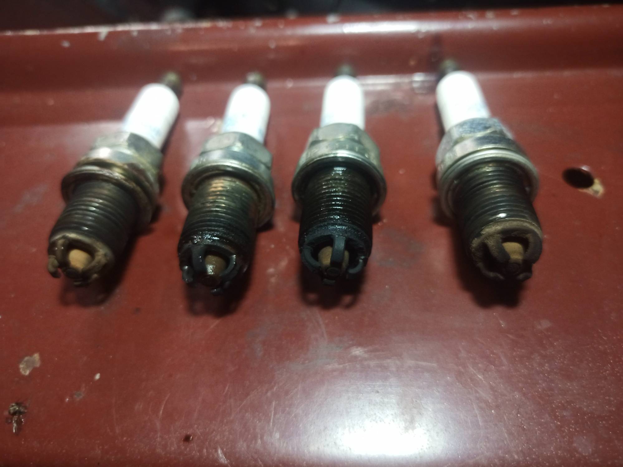

Re: Re: Re: Re: Re: [Yoko] MG B GT Year : 1974 - Soucis fonctionnement moteur
Posté : 17 juin 2024, 06:54
par Yoko
Salut,
J'ai une grosse mais très grosse interrogation, sur le moteur et sont comportement.
Depuis environ 3 semaines:
- il démarre mal, il lui faut du temps
- Il démarre sur 3 voir deux cylindre
- Après quelque Km, tout revient dans l'ordre
- Même à chaud, cela recommence.
- Cela sent l'essence, après démarrage
Photo des bougies dans l'ordre 1 - 2 - 3 - 4, Les 2 et 3 sont noir et la 2 et très humide :
Je n'arrive pas à voir d’où cela peu venir, et ce qui se passe.
Vaut compétence et connaissance me seront d'une aide précieuse.
Car, je n'aime pas ne pas avoir la solution à un soucis.
Re: Re: Re: Re: Re: [Yoko] MG B GT Year : 1974 - Ajout Vase d'expansion
Posté : 17 juin 2024, 07:03
par saby
un soucis
les bougies des cylindres #2 et 3 semblent très grasse, genre remontées d’huile. il faudrait prendre les compressions pour voir où en sont les usures.
Posté : 17 juin 2024, 16:08
par Yoko
saby a écrit : 17 juin 2024, 07:03 un soucis
Ok, je vais me trouver l'appareil pour voir.
Si il y a perte de compression, qu'elle soucis sera à résoudre ?
Posté : 17 juin 2024, 16:27
par saby
qu’elle soucis
la perte de compression peut être occasionnée par une usure des cylindres/segments ce qui occasionne des remontées d’huile, qui entre autres pollue les bougies, une autre cause est la mauvaise étanchéité des soupapes, mais là il n’y a pas d’huile.
le problème de l’usure des cylindres, après métrologie, est réglé par un réalésage.
Posté : 19 juin 2024, 17:53
par Yoko
Alors test compression de ce soir moteur Chaud :
- Cyl 1 : 10.25
- Cyl 2 : 10
- Cyl 3 : 9
- Cyl 4 : 10.5
Le 3 est faible mais, les autres sont dans la normes.
Maintenant un autre retour ...
parce que, je ne sait pas pourquoi, je n'est pas remis les mêmes bougies.
Eh ben la plus de problème cela marche nickel ...
J'ai tester les autres, et 2 sont en défaut, et celle qui était sur les cylindres 2 et 3.
Elle n'était pas vielle pourtant, moins d'un ans.
Et sont censé avoir les même paramètres, mais avec 4 électrodes ... pour un meilleur allumage.
Du coup, je repasse sur des bougies standard, BPR6ES.
Posté : 19 juin 2024, 18:02
par saby
Eh ben
les deux bougies centrale ont été «pollués» par l’huile et elles ne peuvent plus fonctionner normalement, après un bon brossage, il ne faut jamais brosser les bougies :-), et un dégraissage elles pourraient encore un peu servir.
Posté : 19 juin 2024, 18:28
par Yoko
J'ai fait un brossage et nettoyage, et comme cela n'a rien changé, j'ai fait un test de continuité à l’ohmmètre ...
Rien du tout.
D'ailleurs, en faisant des recherches, pour un allumage électronique il préconise des N9YC au lieu des BP6ES.
Posté : 19 juin 2024, 18:49
par saby
un brossage
à l’époque, il y a longtemps, sur les 50 deux temps il arrivait ce que l’on appelle une bougie perlée, à cause d’un mélange trop riche ou d’une huile deux temps de mauvaise qualité, une «perle» se crée entre les électrodes de la bougie, la mettant en court circuit, un coup de brosse et c’est reparti.
Posté : 19 juin 2024, 20:29
par Jidé de Grasse
j'utilise, entre autres le BP6 et BP7 depuis fort longtemps avec un allumage électronique 123
Parfois, chez AD ils me proposent des Beru, ça fonctionne très bien aussi ;)
Les bougies à 4 électrodes ne me convainquent pas, certes il y a 4 étincelles, mais elles sont 4 fois moins puissantes
Posté : 20 juin 2024, 13:19
par Yoko
La BP7 est pour les moteur un peu plus chaud il me semble.
Pour les bougies 4 électrodes, elles sont effectivement moins puissante, puisqu'elles viennent de me lâcher en peu de temps.
Cela me fou bien les boules, car je misait sur une meilleur explosion, donc meilleur combustion.
Mais la, j'ai eu tout faut.
