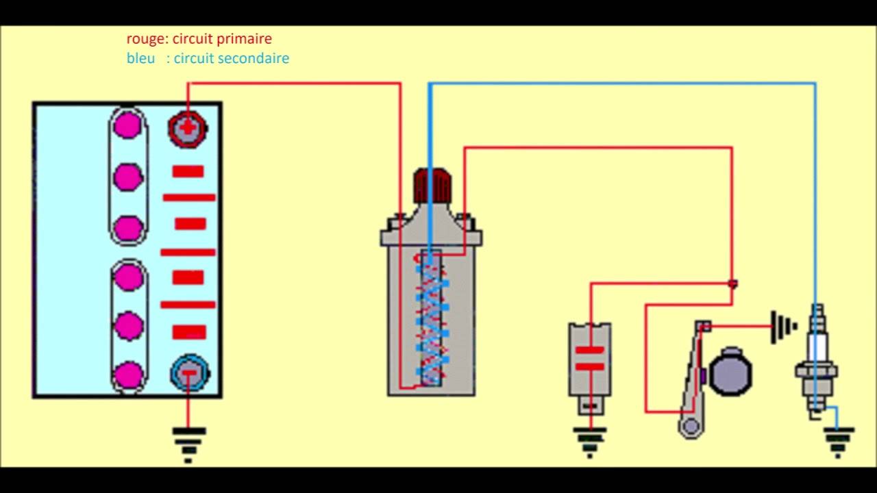

thierry1967 a écrit : 19 août 2025, 11:55 Un fil relie le -12V de la bobine à ce coupe circuit. En tirant le bouton, on court-circuite la sortie de la bobine vers la masse, donc plus 12V sur le distributeur. (le 12V étant conecté au distibuteur en fil a fil).
Le distributeur d'allumage n'est alimenté par rien, c'est juste un interrupteur qui s'ouvre et se ferme régulièrement à l'étage inférieur (le rupteur aussi appelé vis platinée bien que ce terme soit devenu impropre) et un système qui distribue la Haute Tension venant de la bobine vers les bougies à l'étage supérieur.
C'est la bobine qui a besoin de courant pour transformer la basse tension (+12V de la batterie) en Haute Tension (plusieurs milliers de Volts) pour provoquer l'étincelle à la bougie.
Le fait de mettre la bobine à la masse en permanence empêche la formation de la HT et donc l'étincelle car c'est l'interruption brutale de l'arrivée du courant sur le primaire de la bobine grâce au rupteur (et son condensateur) qui provoque la libération d'une HT sur le secondaire

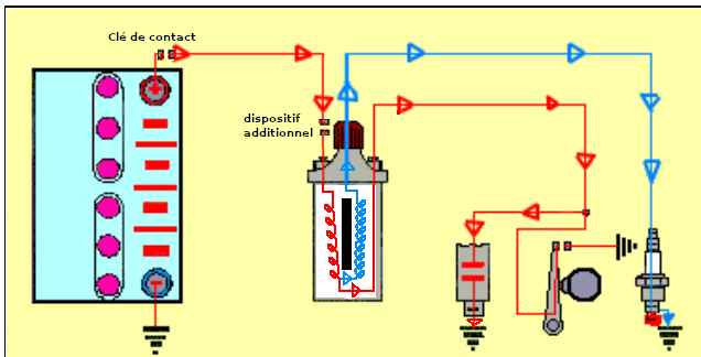

" les antivols simples mettent la cosse négative de la bobine à la masse. C'est radical "
Il vaut encore mieux couper l'alimentation primaire bobine sur sa borne Plus, pas de circulation de courant dans le primaire bobine et moindre échauffement contact mis.
Contact mis, rupteur fermé, la bobine réceptrice se charge au secondaire via son primaire. A l'ouverture du rupteur, inversion de flux magnétique, chargée elle devient générateur, décharge à la bougie, par induction surtension dans le primaire, env. 400V. Le condensateur non polarisé shunte le rupteur, absorbe et écoule cette énergie à la masse tout en protégeant un poil le rupteur des effets de l'arc.

le fil qui va du distributeur à la bobine, c'est la masse.
Quand le rupteur est fermé, le bobinage primaire de la bobine est sous tension (elle a un +12V permanent et le circuit se ferme avec la masse), elle accumule de l'énergie magnétique.
Quand le rupteur s'ouvre, la masse est interrompue : le bobinage primaire de la bobine n'est plus alimenté, et cette interruption brutale de l'alimentation du primaire provoque le passage de l'énergie du bobinage primaire vers le secondaire, avec une tension multipliée par le rapport du nombre de spires entre les 2 enroulements, concrètement environ 10000V.
