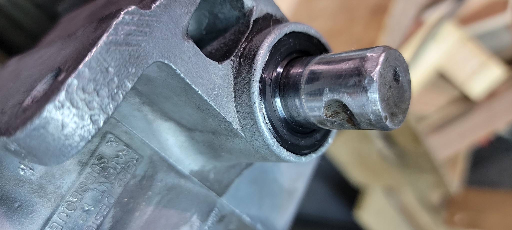

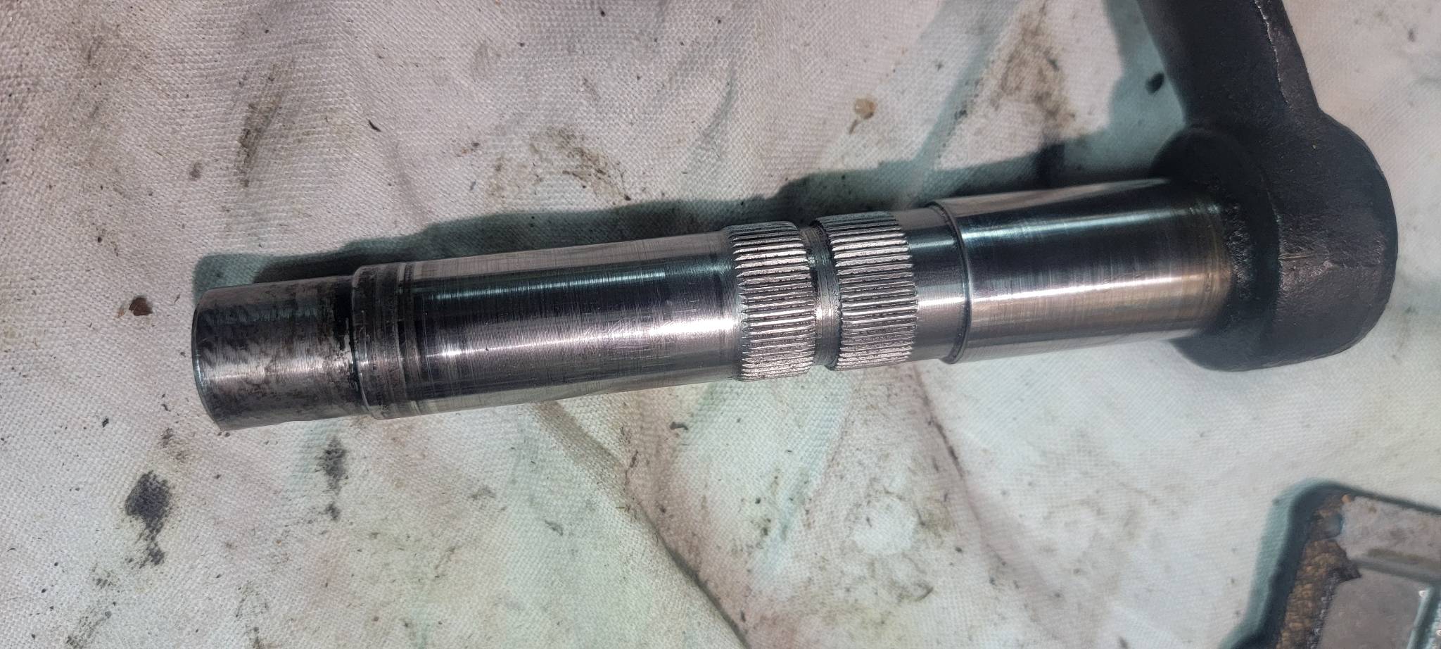

Ah oui ils sont nickel les axes, les miens n'étaient pas du tout dans cet état.
Attention lorsque tu tape à la masse, ça a tendance à écraser le bout et ensuite c'est compliqué de le faire passer dans les alésages du corps d'amortisseur.

Oui ce n'est pas de la belle mécanique mais c'est trop large pour être mis à l'étau.
J'ai mis un petit coup de lime pour rattraper le matage de l'extrémité de l'axe avant de finir de le chasser au travers du mécanisme. Mais y'avait pas beaucoup à reprendre.

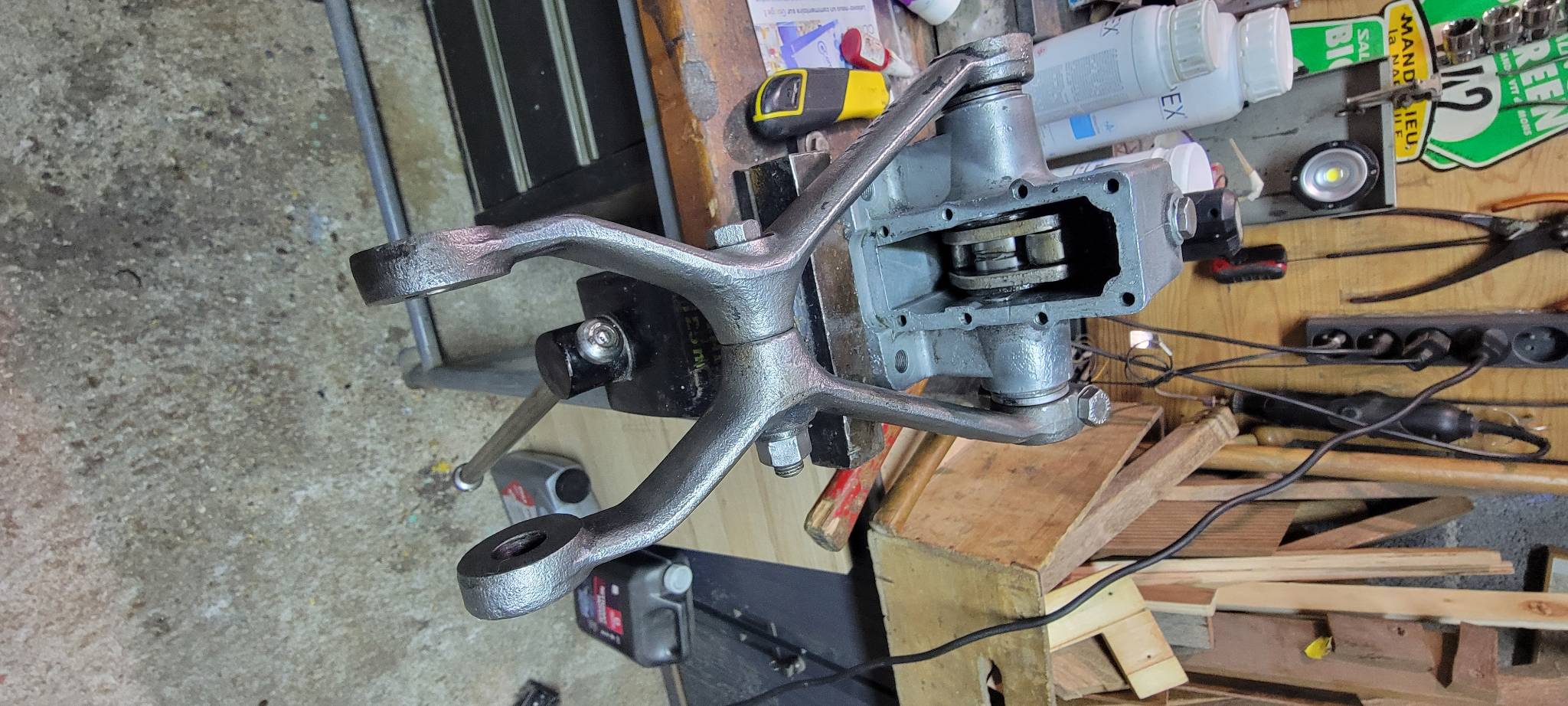

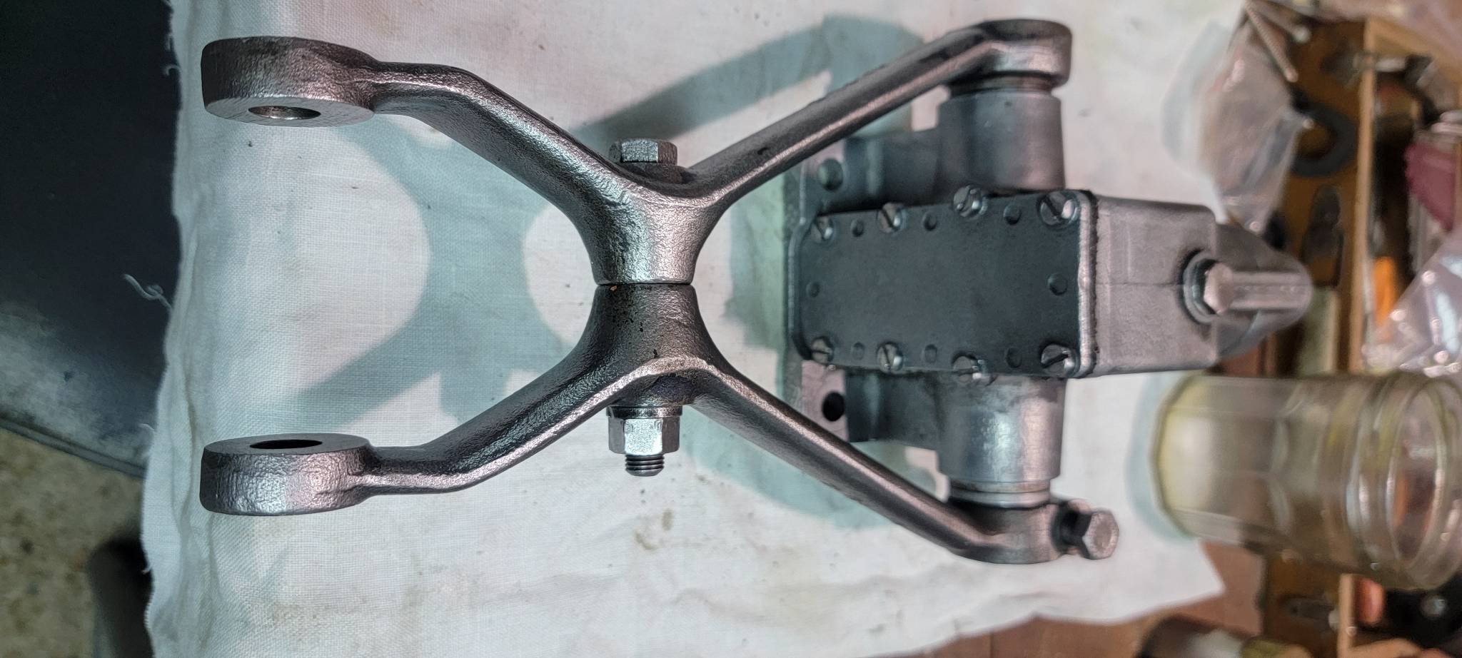

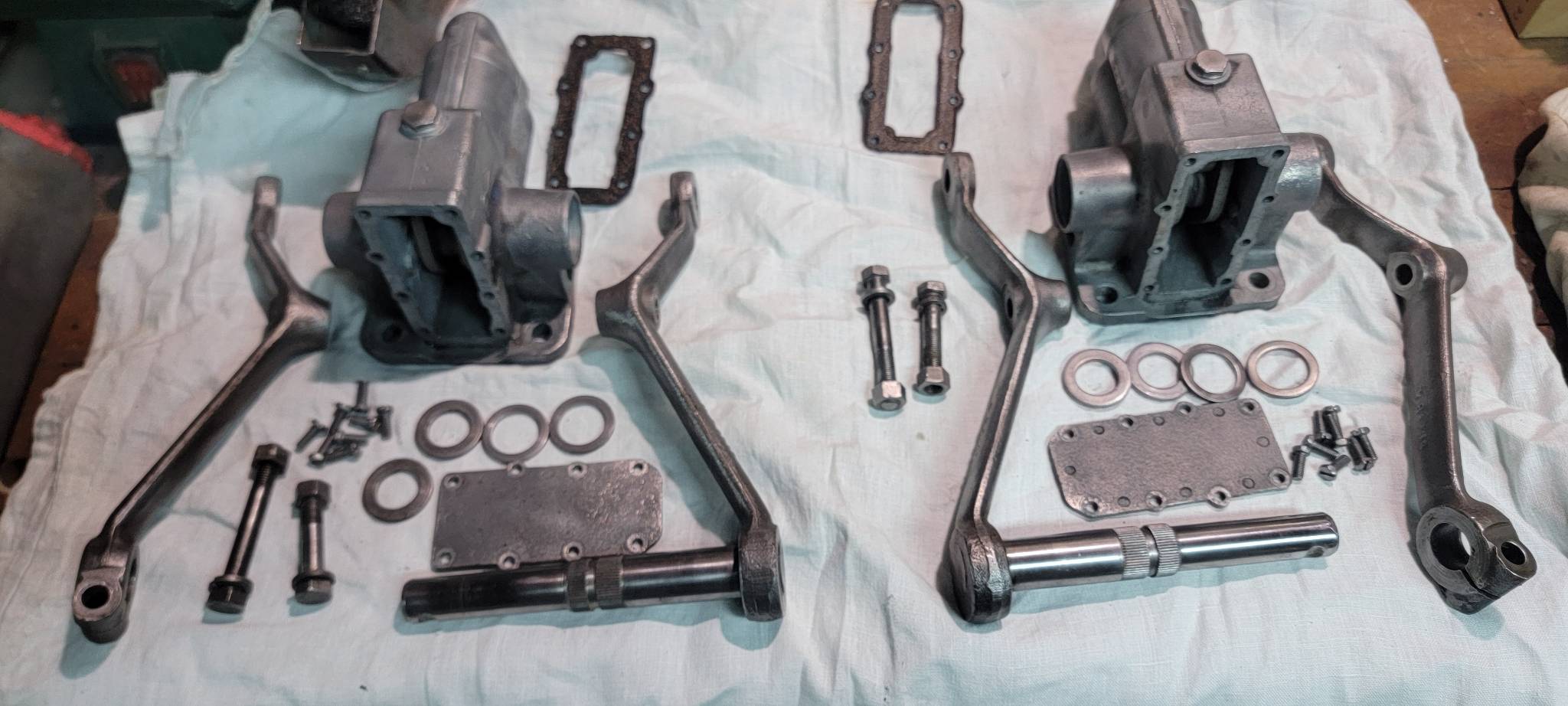

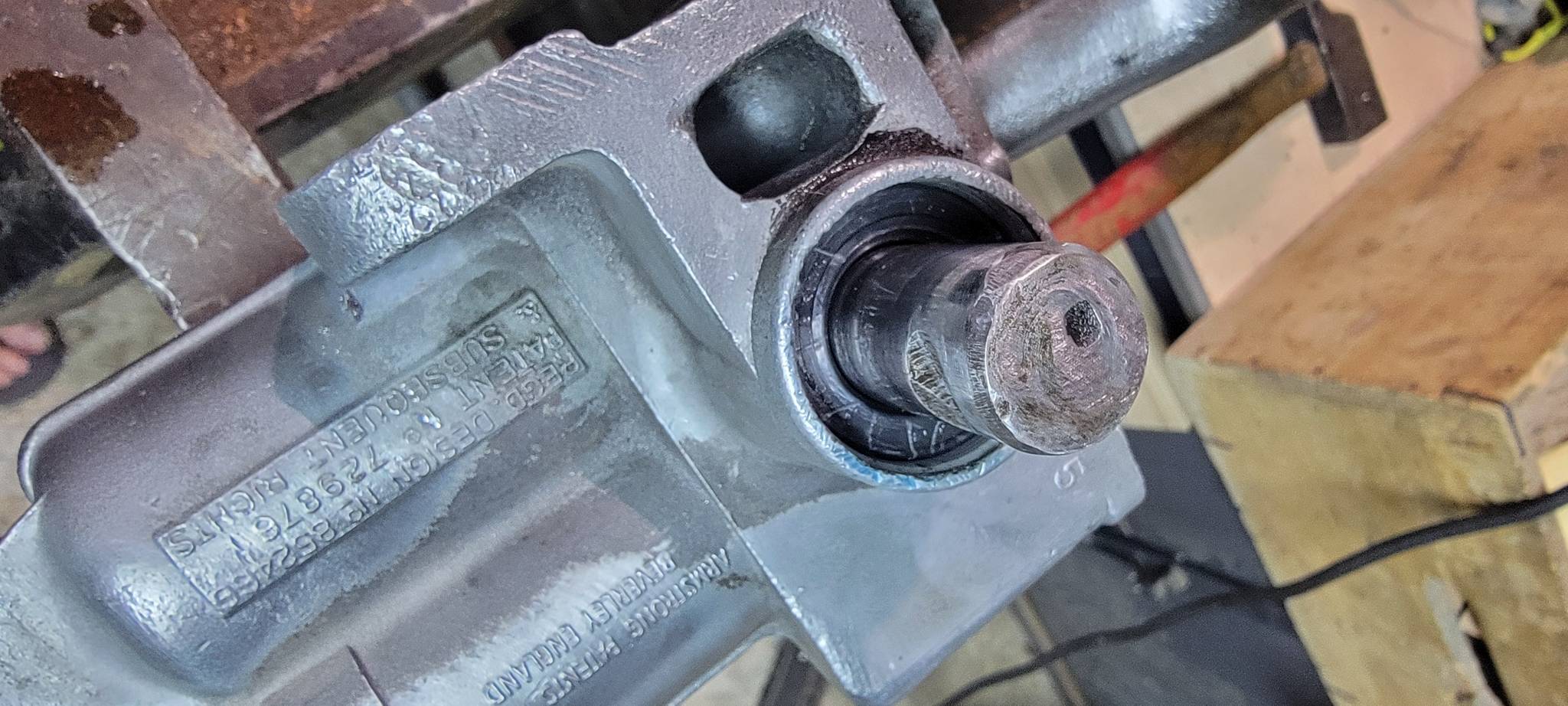

j'ai démonté le second ce matin, aucune difficulté non plus
remarque : sur les miens les 8 vis qui ferment la plaque d'accès sont à empreinte droite et hexagonales 5/16
Les boulons qui font le maintient des bras entre eux et le verrouillage du bras amovible sont en 9/16

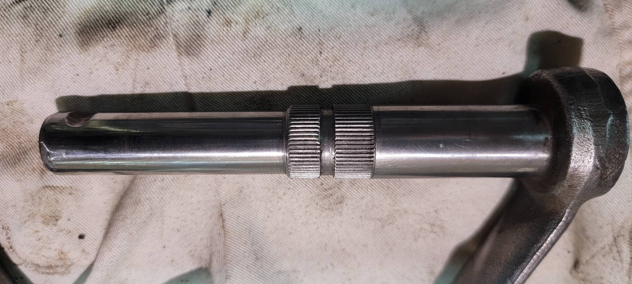

l'axe après passage à la toile émeri 320/1000/3000, il est encore moins marqué que le premier, en fait ce sont les caouchoucs qui ont vieilli et ont provoqué la fuite, et ils font du dépot sur l'axe

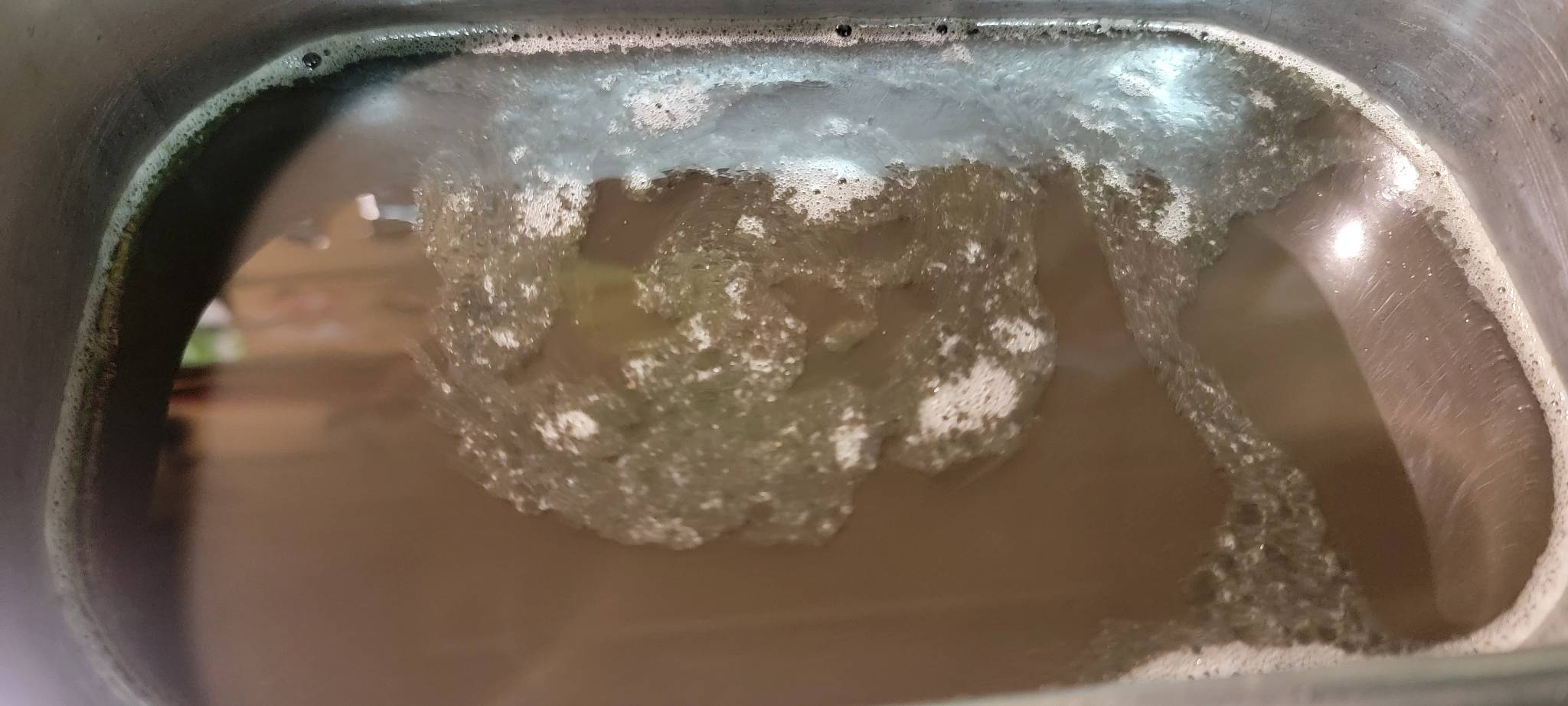

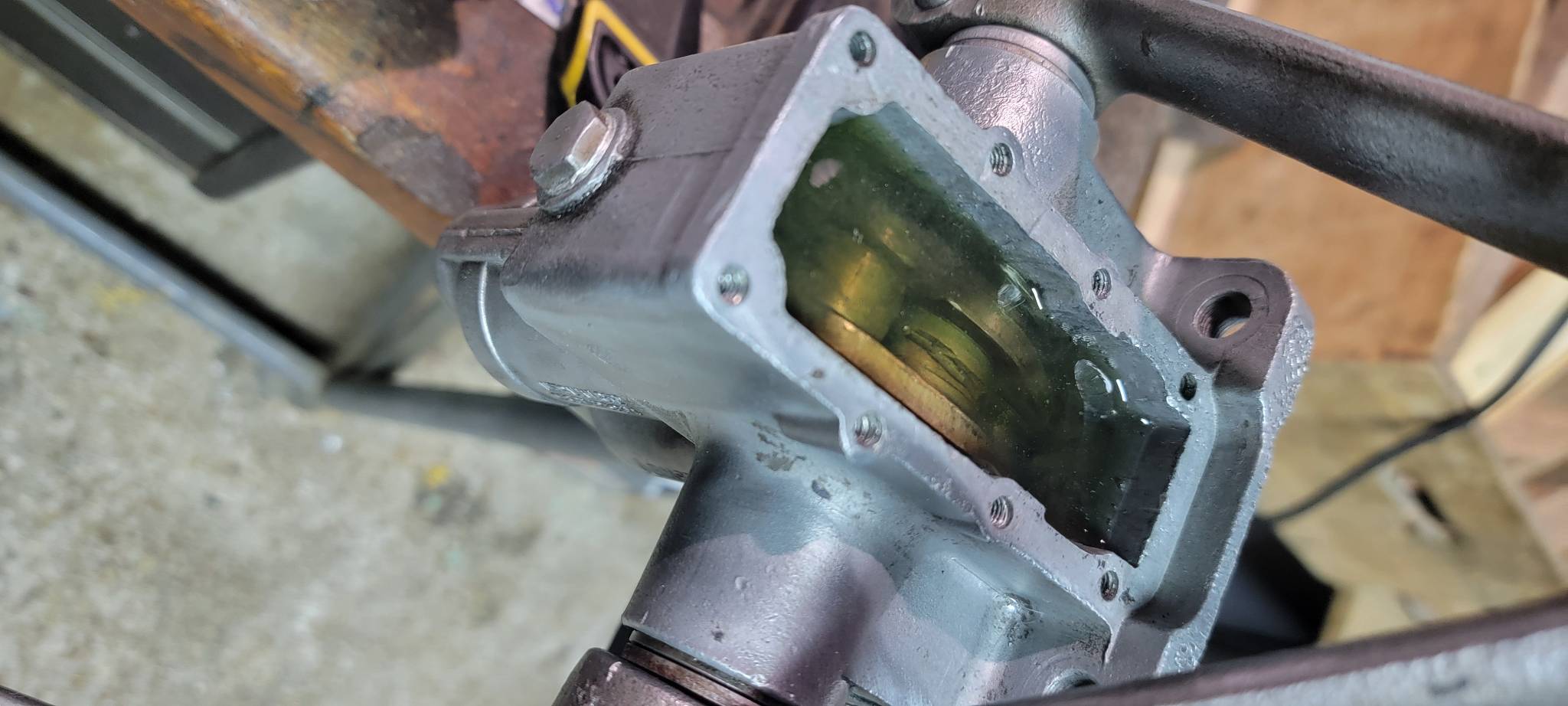

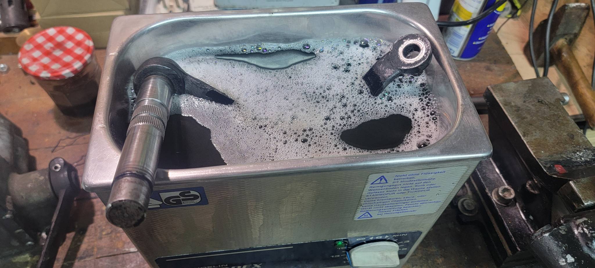

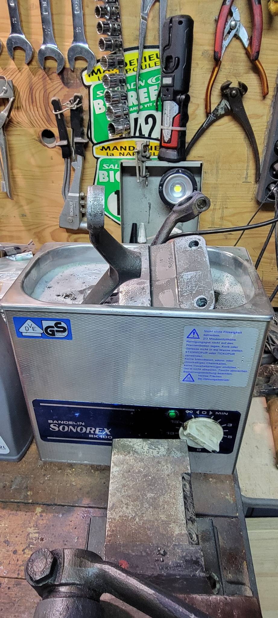

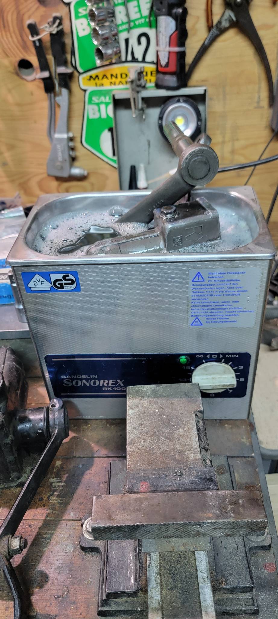

passage de tout le monde aux ultra-sons à l'endroit/à l'envers (cuve trop petite) puis à la brosse métallique
on obtient un mécano :lol:
vu la couleur du bain ce n'était pas inutile...
J'ai conservé les joints en liège ils sont venus sans s'abimer avec le couvercle.

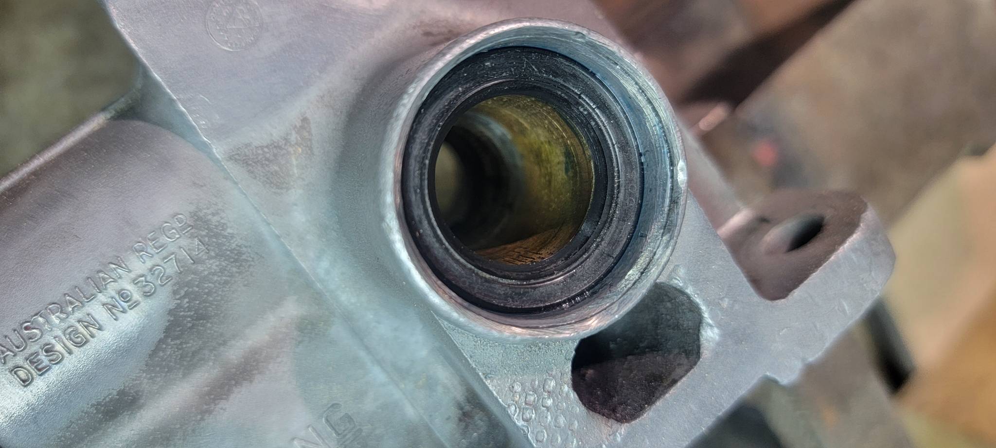

Le grand diamètre semble en effet un peu grand et ne va pas être facile à placer, point signalé par snakked dans son tuto.
Pas de souci avec le petit en revanche.
Je me pose une question : les 3 joints plats d'origine font 10mm d'épaisseur en tout. Le joint à lèvre fait un peu moins de 7mm.
Du coup, vaut-il mieux enfoncer le joint à lèvre au fond ou le laisser affleurer ?
question corolaire : quelle que soit la solution retenue est-il intéressant de remplir le vide avec un des joints d'origine ?

De retour de l'atelier, impossible de rentrer le grand joint et c'est normal la cage fait 32, le joint 35 ! J'ai essayer de chanfreiner l'entrée à 45° mais l'écart est trop grand. Il faudrait retirer tout le caoutchouc autour de la bague métallique et encore ? je ne sais pas comment tu as fait snakeed ou alors nous n'avons pas du tout les mêmes modèles d'amortisseurs, ce qui est bien possible.
Je vais repasser commande en 32*22*7 et tant qu'à faire en 32*19*7 pour le petit côté, mes axes font plutôt 18.9-19mm que les 19.05 de la ref que j'ai achetée.

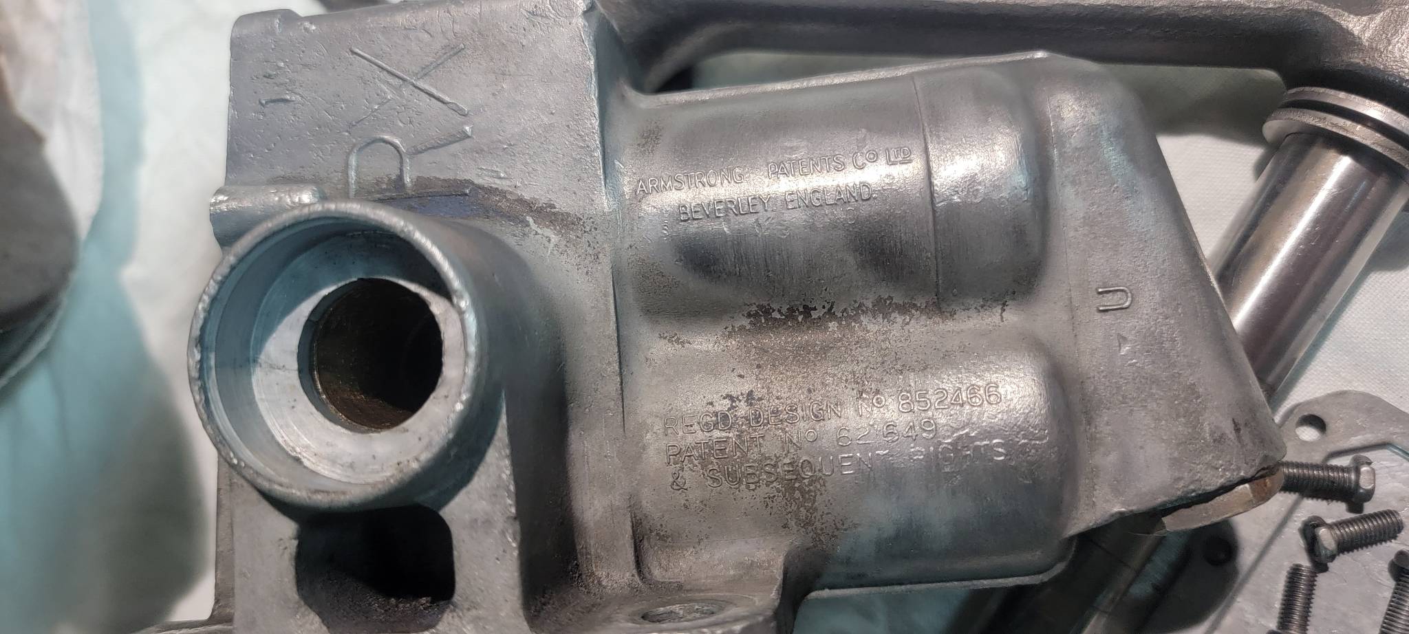

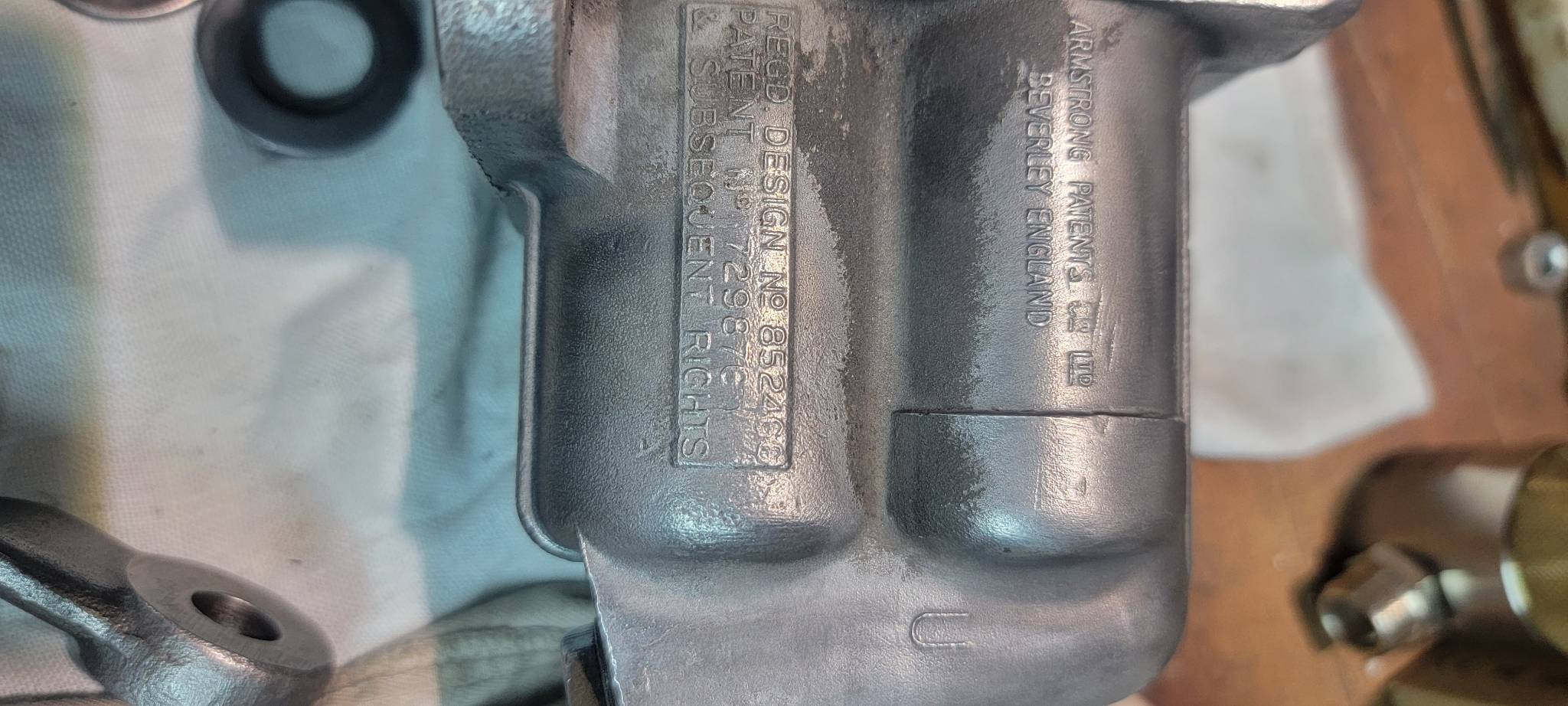

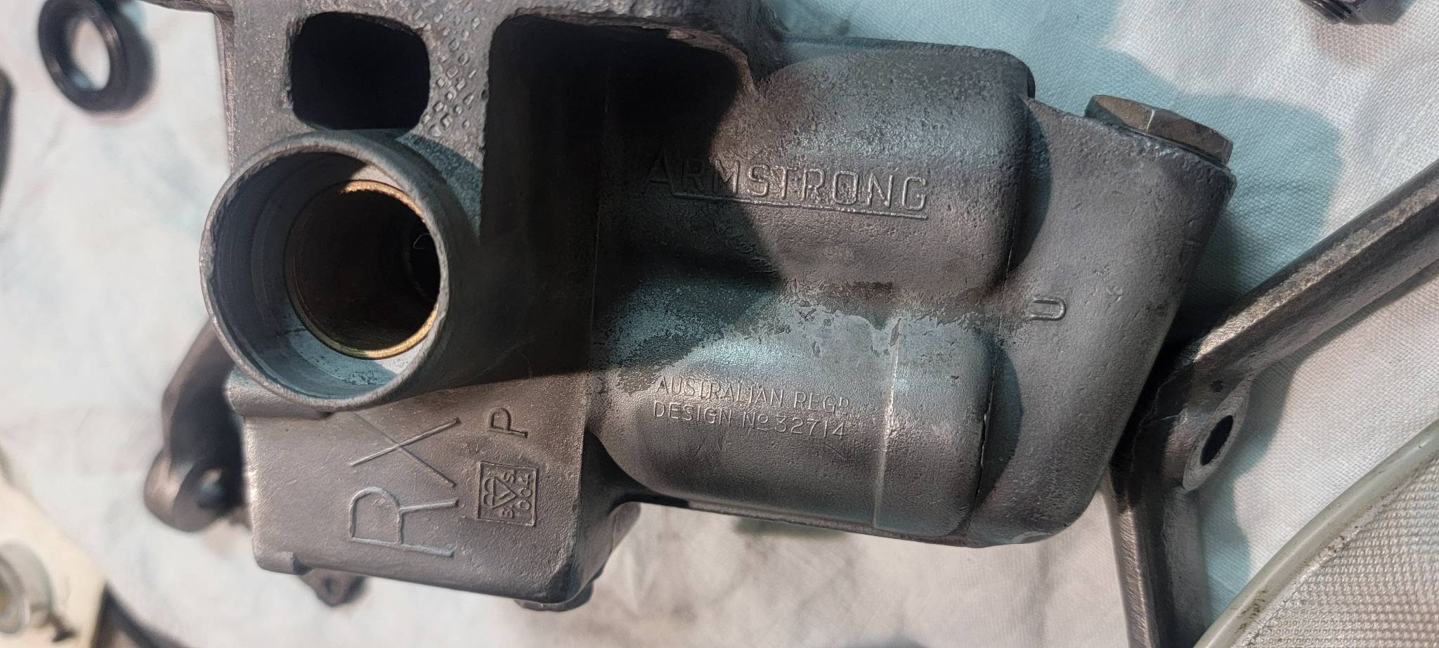

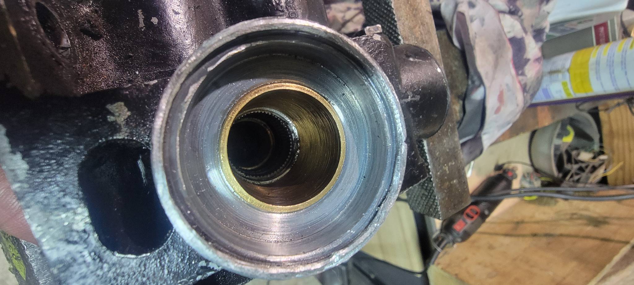

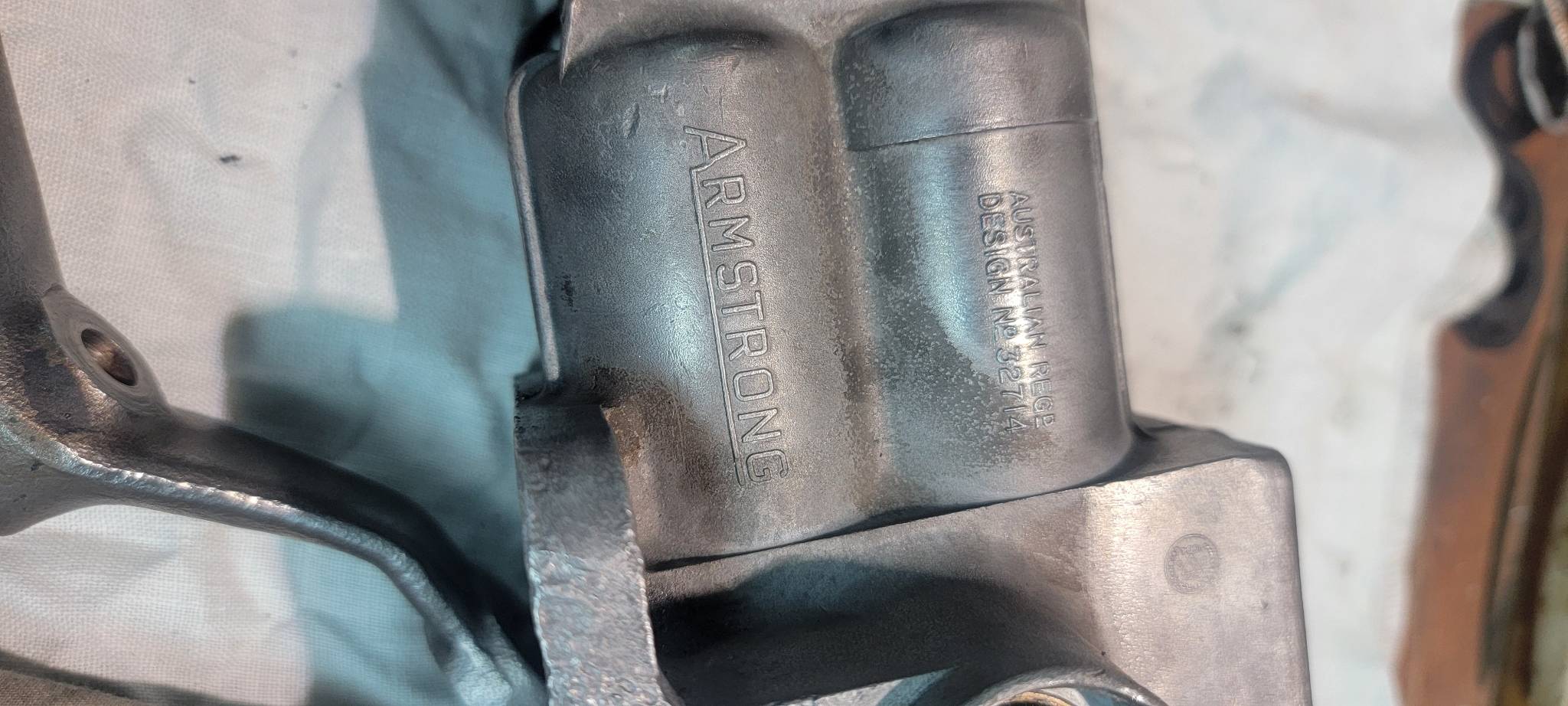

En regardant tes photos je me demande si ton amortisseur ne serait pas une refabrication, je ne vois nulle part marqué Armstrong dans la fonderie ?
Les miens ont cette inscription et des références un peu partout sur le corps de l'amortisseur
AU niveau de la forme, la vis de purge des miens est au sommet du cylindre, la tienne sur l'arrière, comme sur les refabrications que j'ai sur l'auto.
ça explique sans doute la différence de taille du logement des joints.
Si j'avais été plus malin j'aurais mesuré avant de commander ;)
je vérifierai ma théorie quand j'aurai fini de restaurer ceux-ci et que je déposerai ceux qui sont sur l'auto ça tirera les choses au clair

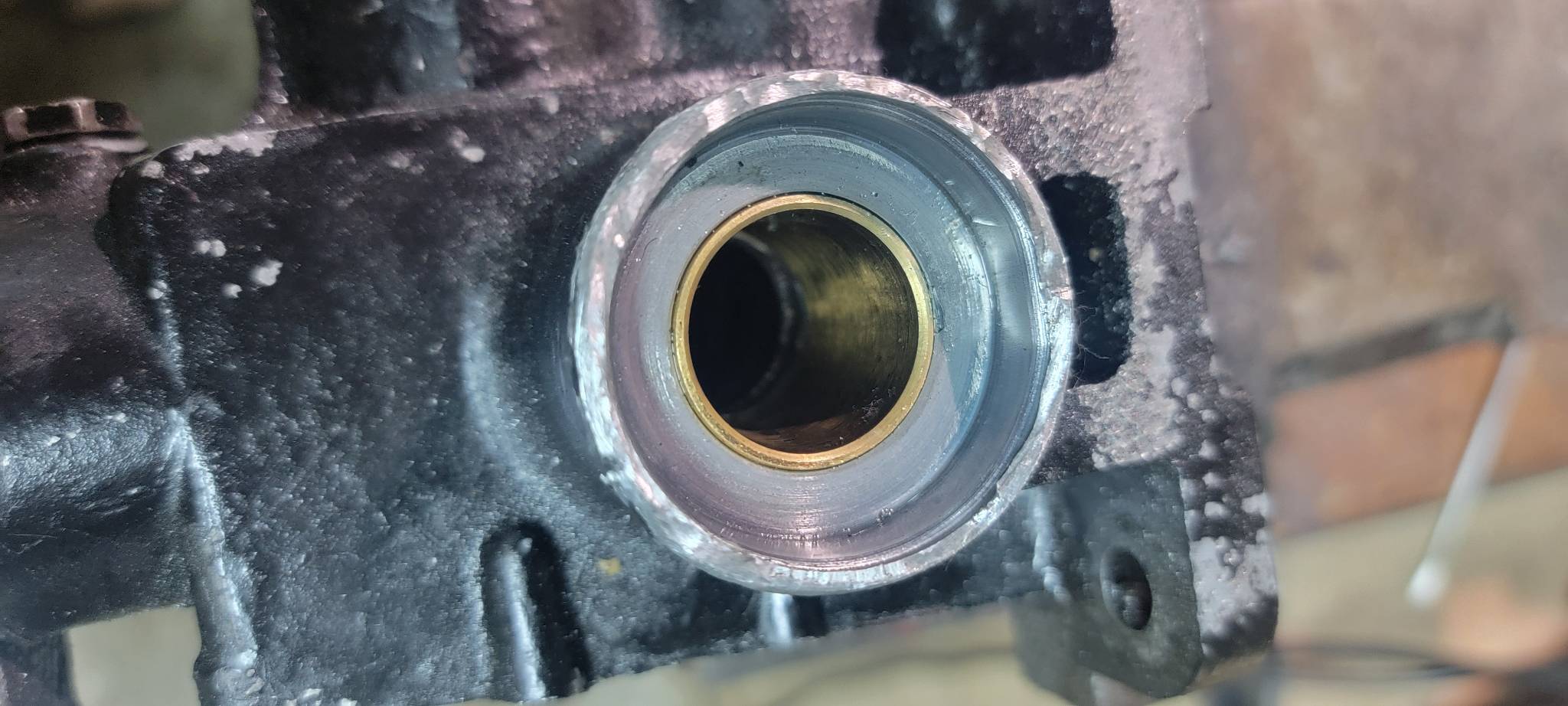

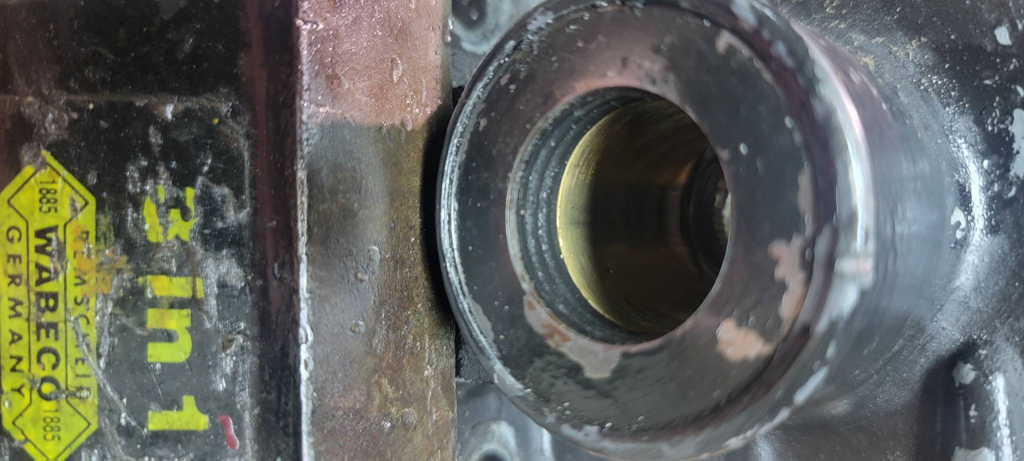

donc d’origine les paliers sont bagués bronze. j’ai toujours cru que l’axe tournait dans «l’aluminium». à moins que il existe trente six modèles. (grand nombre indéterminé).

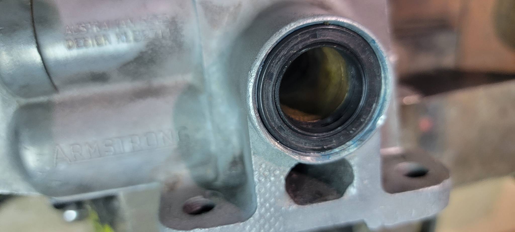

J'ai bien le "Armstrong" sur les corps d'amortisseurs mais c'est de l'autre côté (Pas celle que j'ai pris en photo). Et comme je les ai repeins, les écritures sont un peu noyées dans la peinture donc elles sont moins visibles.
Je sais qu'ils ne sont certainement pas d'origine car les caches sont différents entre les 2 que j'ai.
Pour le diamètre des joints extérieur des joints, j'ai trouvé l'info sur le forum mgexp (Photo postée par Saby)
Je ne sais plus si ce sont des bagues en bronze sur ceux de MGB, sur les photos que j'ai on ne voit pas.
Si la vis de purge est sur le côté, c'est normal, ceux de MGB sont légèrement différent que ceux de MGA.
Il y'a une petite réserve (D'air ???) dans un "cylindre" au sommet de l'amortisseur. Ce de MGA ne l'ont pas (Et les bras se trouvent de l'autre côté à 180°)

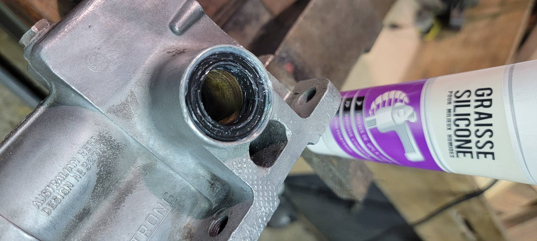

C'est reparti, avec les bons joints c'est plus simple :)
J'ai pris un joint à simple lèvre pour l'intérieur, épaisseur 5mm pour pouvoir en caser 2 dans le logement
et un joint double lèvre pour l'extérieur. J'ai collé à la Loctite 243 bleue. Je ne sais pas si c'est utile mais j'ai pensé qu'il valait mieux que le joint ne bouge pas dans son logement, même si il faut forcer gentiment pour les insérer (rondelle et douille de 22 pour frapper)
Sur le second amortisseur je n'en ai pas mis.
graisse silicone pour préserver les lèvres des joints à la remise en place du bras
les 2 rondelles de centrage
en n'oubliant pas d'aligner les repères
Une fois le bras replacé, premier joint côté petit diamètre
et le second à double lèvre, toujours en graissant à la silicone
remise en place du second bras pour pouvoir pomper

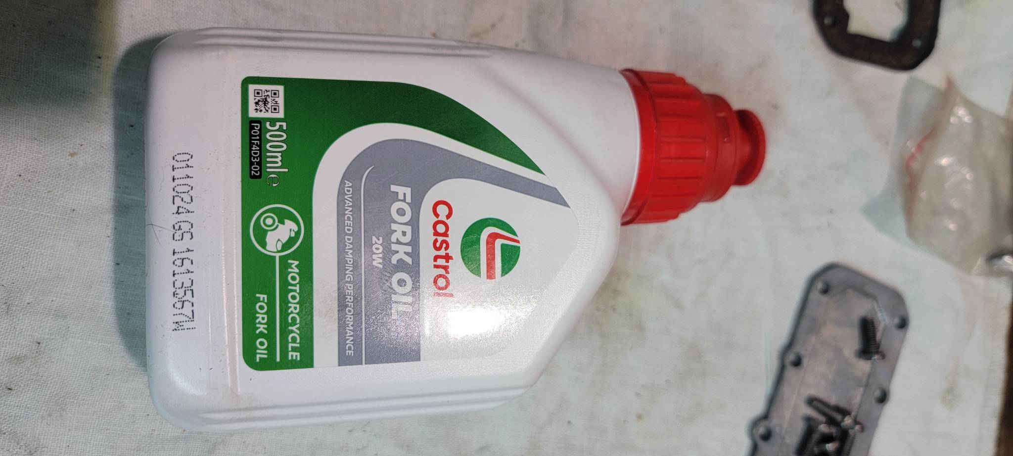

j'ai mis 100 ml d'huile pour avoir un niveau qui parait correct ?

Pour le niveau, sur ceux de MGB c'est jusqu'au débordement par l'écrou de remplissage. Pour ta MGB, je pense qu'il faut laisser un petit espace entre le trou de remplissage et le niveau d'huile.

En fait vu le fonctionnement du truc, je ne vois pas l'intérêt de remplir d'huile, du moment que les pistons baignent, ça fonctionne. Le tout est que l'huile reste à l'intérieur :lol:
Il fait trop chaud au garage (26° et c'est pourtant 4° de moins que dans le salon :() pour que j'attaque la dépose de ceux qui sont sur l'auto pour y placer ceux-ci, mais dès que possible je le fais pour rénover les autres aussi, je suis chaud :cpv:

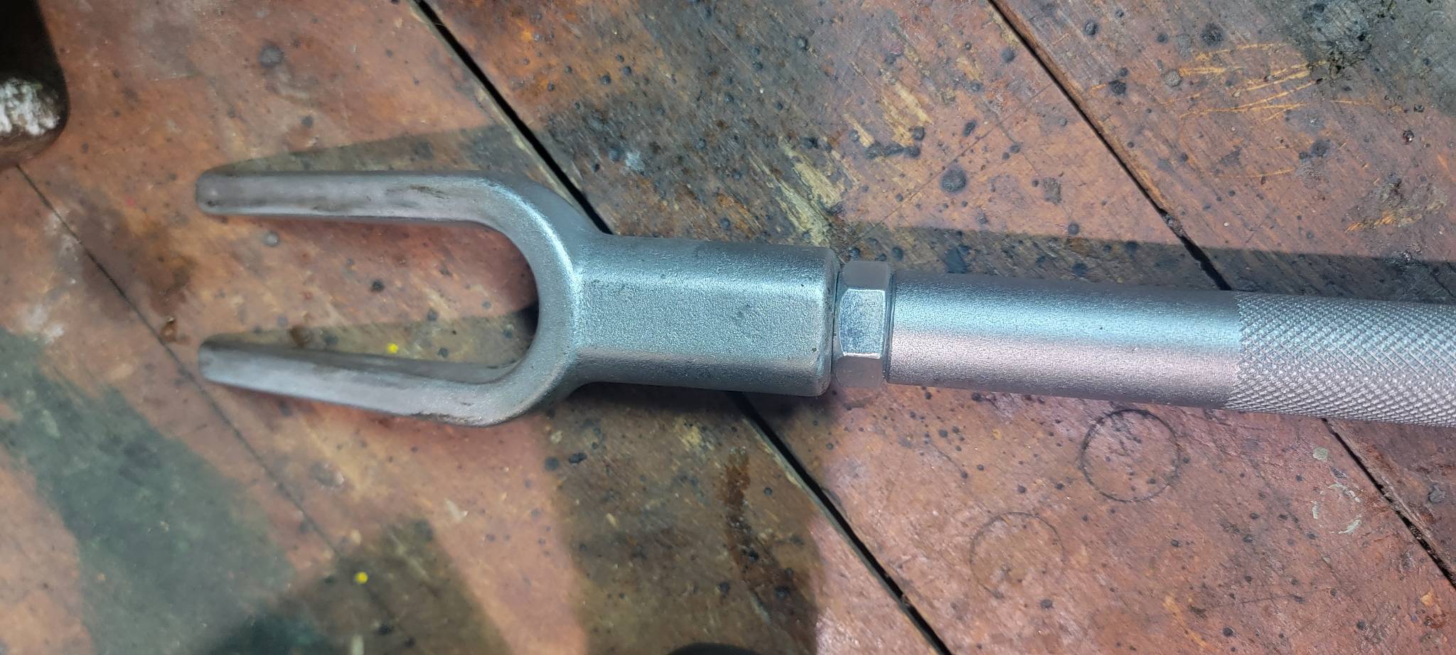

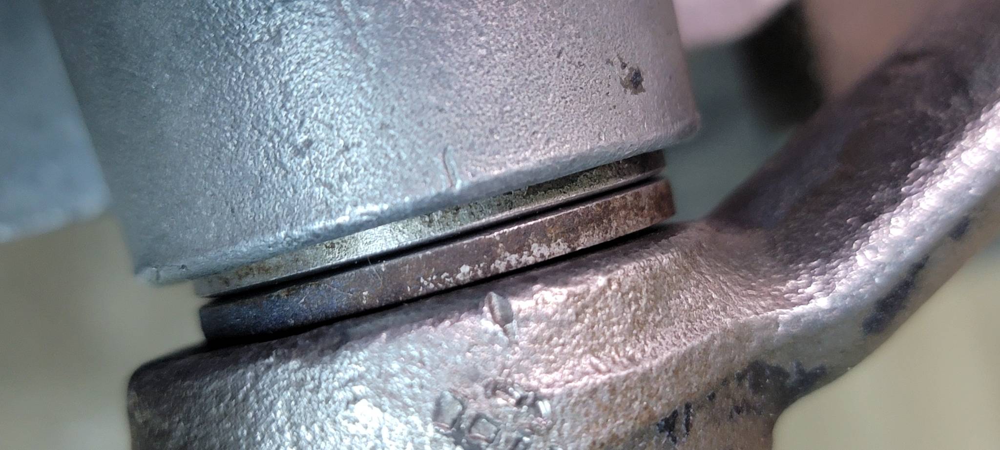

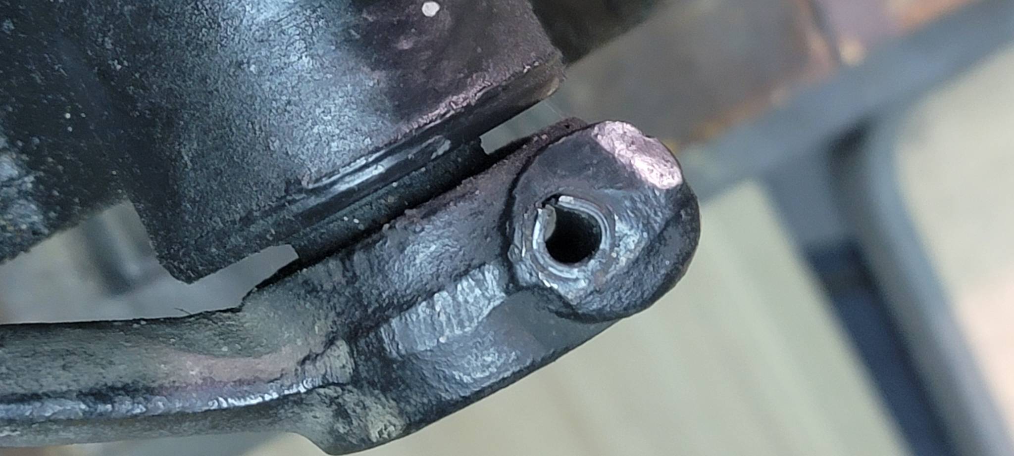

démontage du premier amortisseur de la nouvelle série.
Le premier bras bien bloqué, et donc sans fente pour donner du jeu/axe.
Une fois chassée la goupille mécanindus il ne bougeait pas d'un poil.

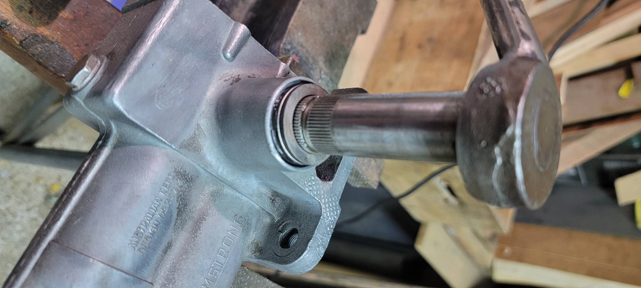

Je l'ai eu avec cet arrache rotule, ça fonctionne bien en ne matant que légèrement l'aluminium du corps, que de toutes façons il va falloir meuler un peu.

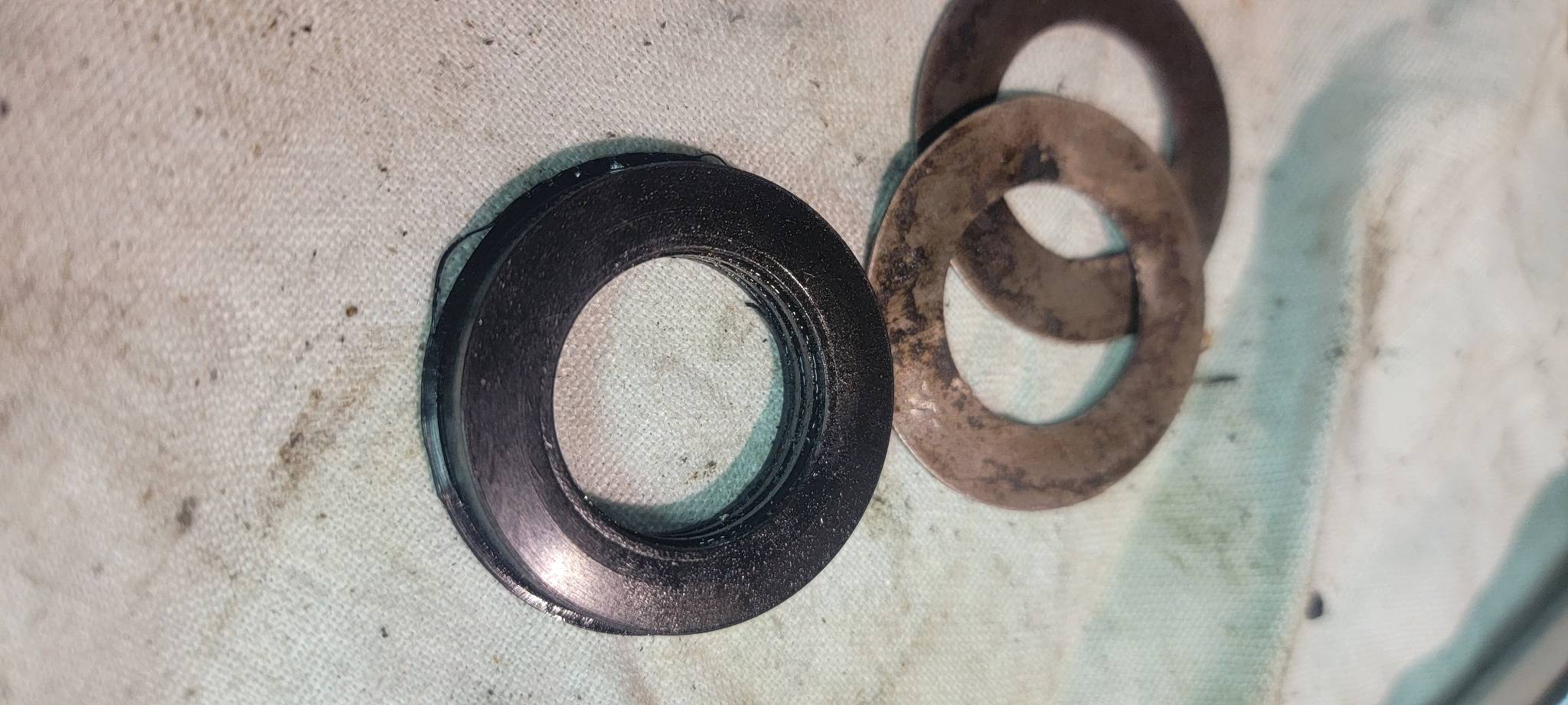

l'axe est un peu différent du modèle précédent, il y a un épaulement pour caler le bras. Il a été beaucoup plus facile à extraire, un ou deux petits coups ont suffit.
diamètres : 21 et 24mm
le joint aussi est différent : c'est un seul bloc de caoutchouc formant 2 lèvres
il est maintenu en place par 2 rondelles fines côté gros diamètre, une seule épaisse côté petit diamètre, qui sont serties en place par le matage de l'alu. Il faut donc meuler un peu cette zone pour pouvoir faire sortir les rondelles.
Comme je vais poser des joints spi ça ne pose pas de problème, les rondelles ne serviront plus à rien
Autre différence : les cages des joints sont de diamètres différents : 36 et 39mm
