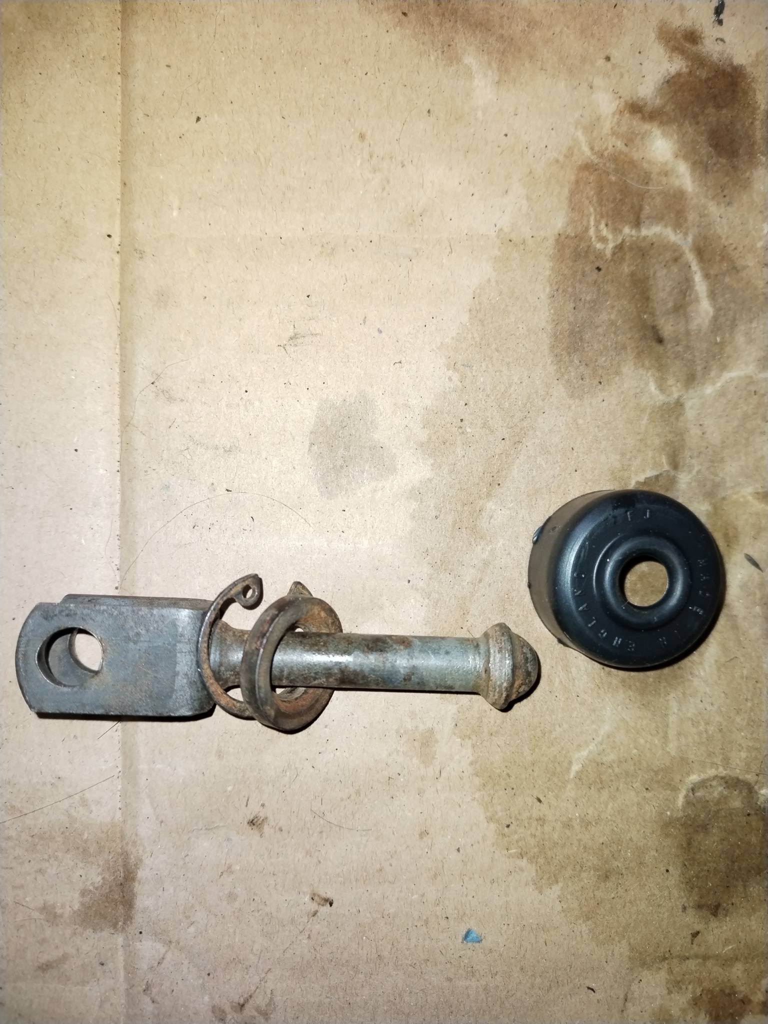

Bonjour à tous.
Comment faire pour sortir le piston?elle s'enfonce bien mais qu'elle est la technique ?
J'ai enlevé le circlips et la tige mais rien.merci

- Messages : 21531
Re: Démontage et réparation maître cylindre
Comment
avec le temps à l’entrée du cylindre se crée un bourrelet de rouille et de crasse qui empêche les pièces intérieures de sortir, il faut gratter ce bourrelet.

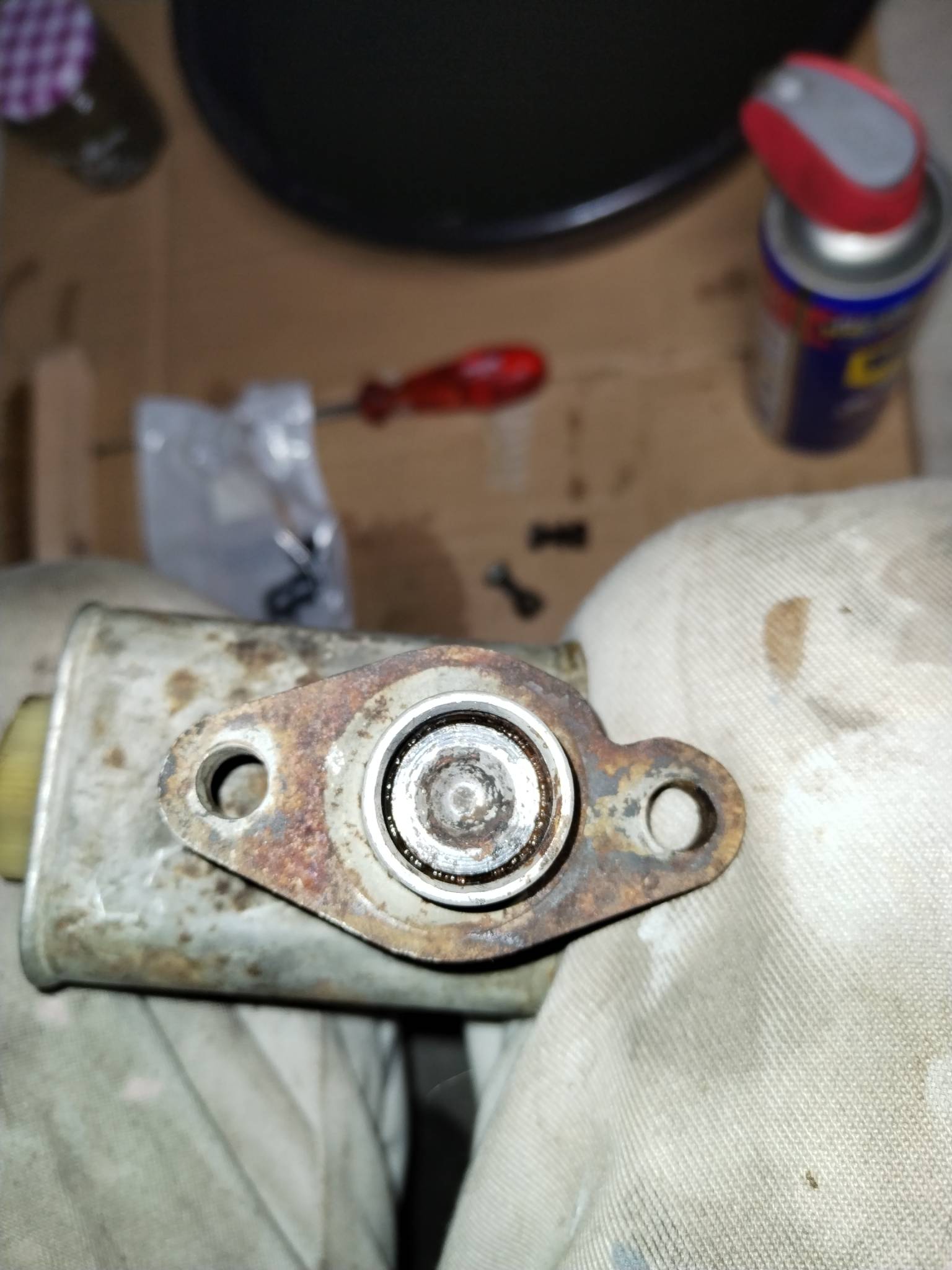

Une idée d un outil pour pousser par derrière sans tout abîmer ?
D'autre part comment insérer le joint capuchon au remontage sachant que la rondelle ne peut être enlevée?

- Messages : 21531
un outil
un tournevis, par exemple. il faut enduire le capuchon de graisse, silicone, et faire passer la rondelle, en biais, à travers le trou. ça le fait …

Bonjour.
Je viens d'essayer par l'orifice arrière,ou se branche le raccord banjo.J ai pris un tournevis de taille moyenne mais toujours rien.je gave de wd40 mais rien ne bouge.
J'ai un peu peur de taper par là avec le tournevis au risque d abîmer le trou ou ressort le liquide.il faut que je chope un élément rigide (pas métallique)mais qui ne détériore pas le piston et que je tape dessus
