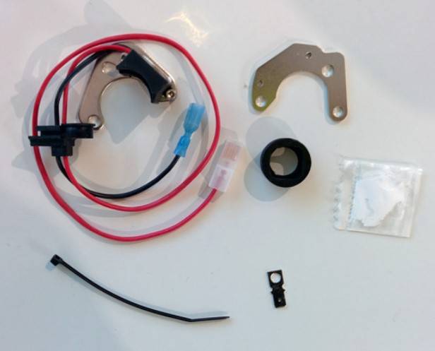

par Boris
xtrm a écrit : 11 sept. 2023, 09:10
Boris a écrit : 11 sept. 2023, 08:12 Ne voulant pas rester sur une contrariété (une de plus ) j'ai pris mes compressions ce matin, et je trouve comme l'autre fois environ 10b sur les 4 cylindres, donc je ne comprends plus rien ......
Si les compressions sont bonnes il faut chercher pour quoi deux cylindres seraient à la peine, problème d'arrivée d'essence ou d'allumage?
Le moteur par lui-même semble sain pas besoin de chercher à le remplacer.
Je vais creuser mais niveau arrivée d'essence la pompe est neuve et le début semble ok, niveau allumage tout semble ok ( bougies, fils, tête de delco ) sont neufs, le truc est que je n'ai pas de vis platinées mais un petit capteur électronique, possible que cela viennent de lui je l'avais aussi sur ma précédente MG et je n'avais aucuns soucis mais pourquoi pas.
