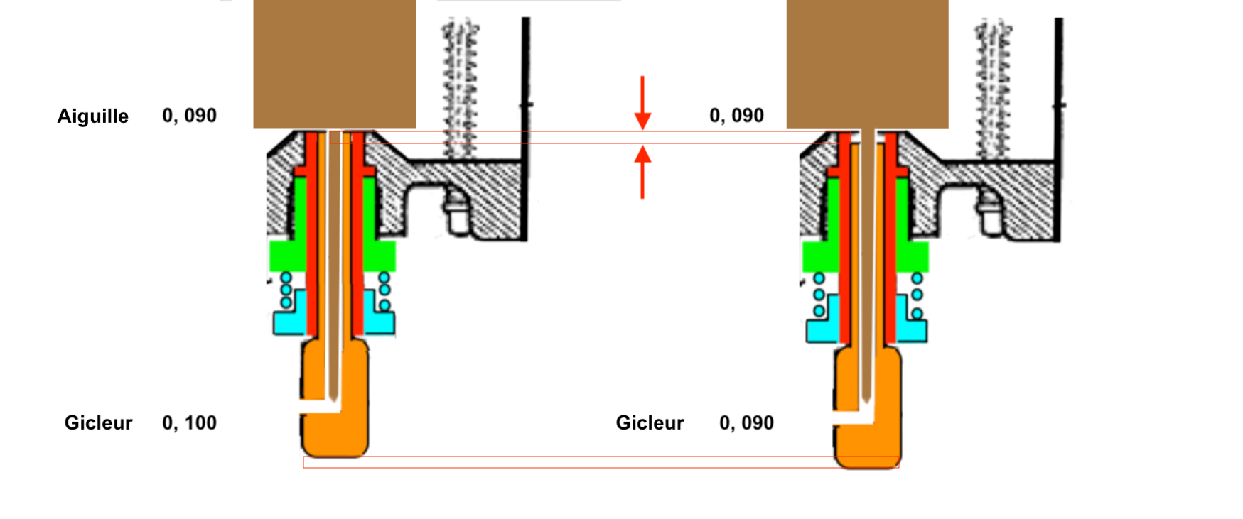

par JMAU
ah !
Capture d’écran 2025-09-23 à 20.07.15.png (344.63 Kio) Vu 1256 fois

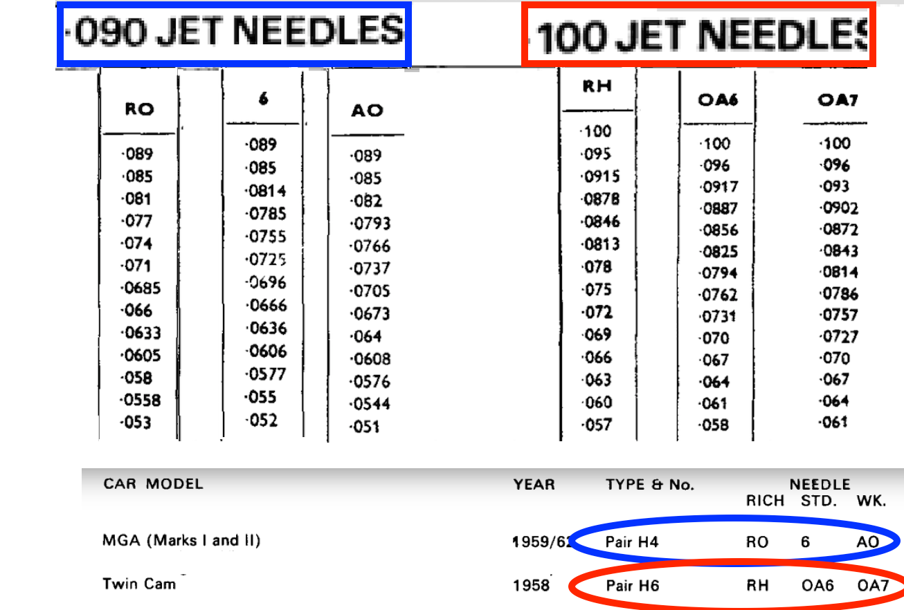

Re: Remise en route
Posté : 24 sept. 2025, 08:23
par JMAU
Il doit être possible de mettre des aiguilles 0,090 dans des gicleurs de 0,100.. et d'arriver à rattraper la différence de surface libre ... en remontant le gicleur (au maximum) ? et d'obtenir un réglage "correct" ????
Capture d’écran 2025-09-24 à 08.50.33.png (227.95 Kio) Vu 1222 fois
Pour une aiguille de 0,100 dans un gicleur de 0,09... ???? cela me semble insurmontable.

Diamètres des trous des jets et des aiguilles de carburation SU HS4 et HS6
SU HS4
Diamètre du jet (orifice de carburant) : 0.090 pouce (environ 2.29 mm)
Aiguille de métrage (diamètre à l'extrémité) : 0.085 pouce (environ 2.16 mm)
SU HS6
Diamètre du jet (orifice de carburant) : 0.100 pouce (environ 2.54 mm
Aiguille de métrage (diamètre à l'extrémité) : 0.095 pouce (environ 2.41 mm)
Ne pas essayer de conserver un mélange des deux , vous n’y arriverez pas.
