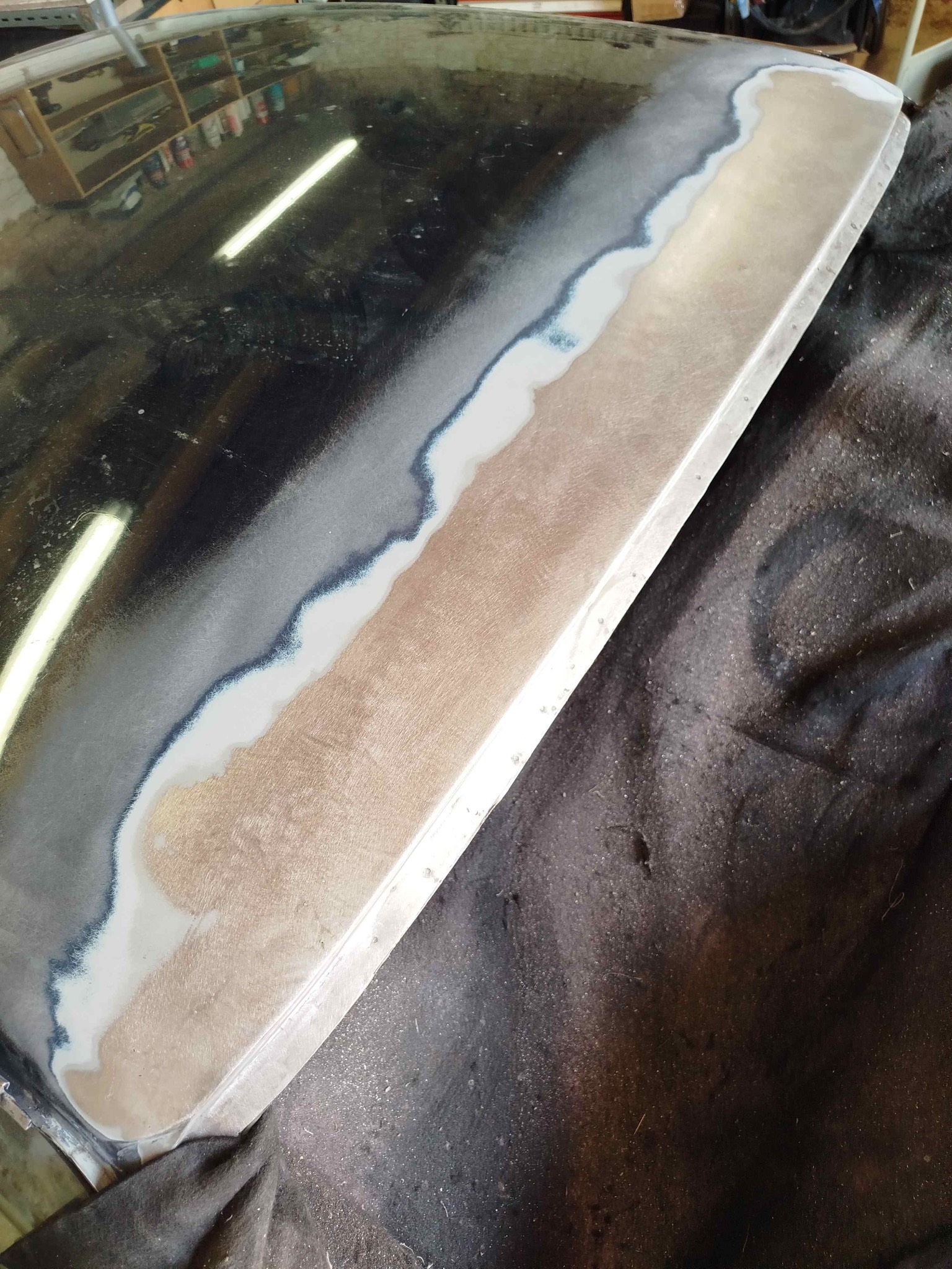

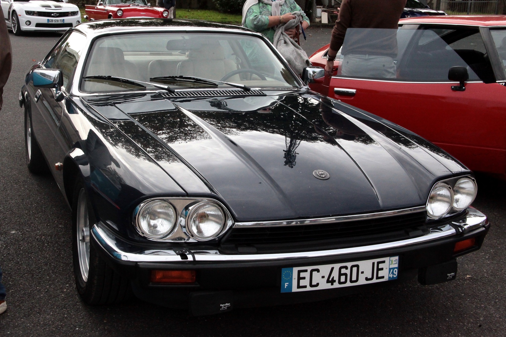

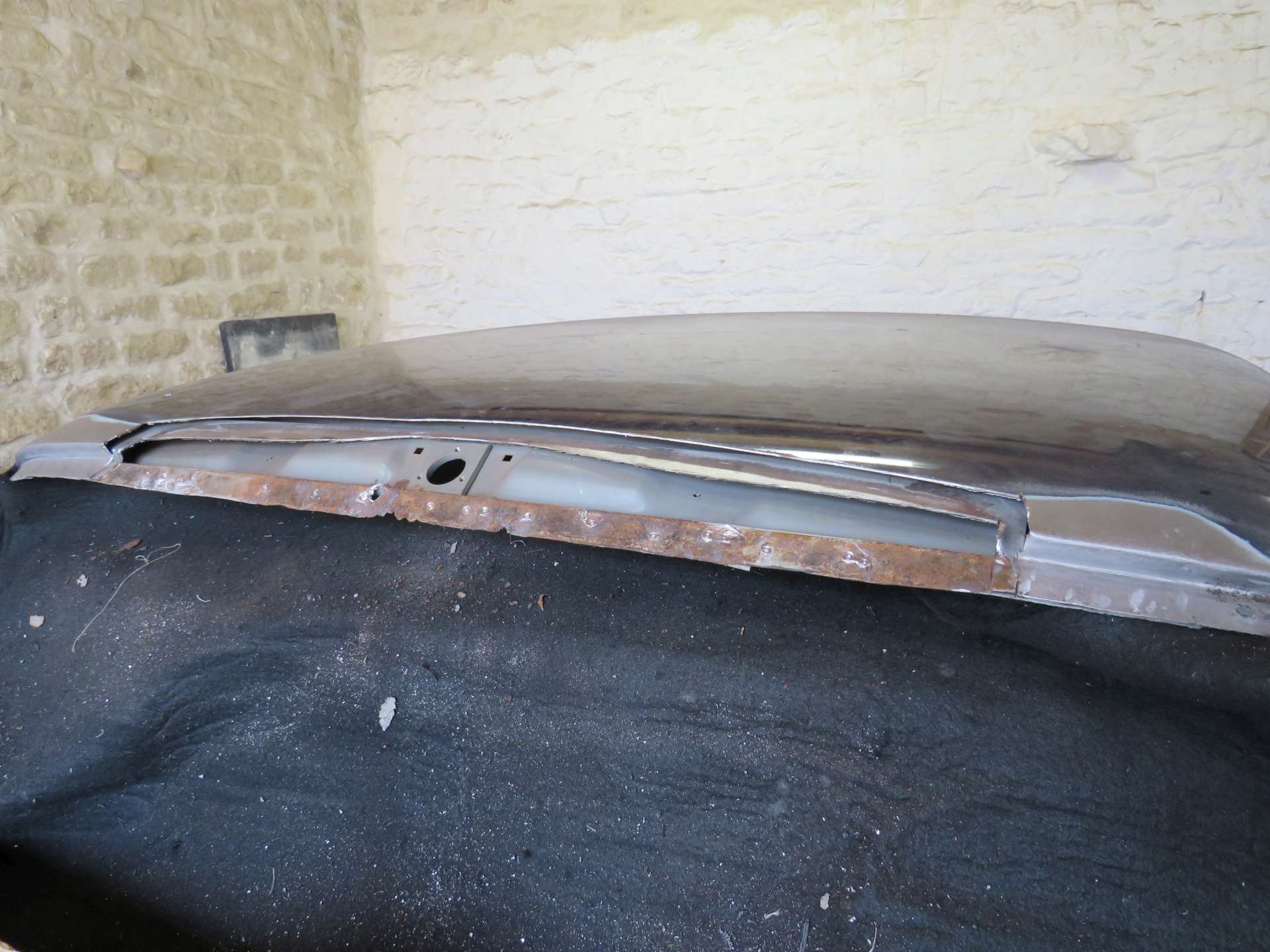

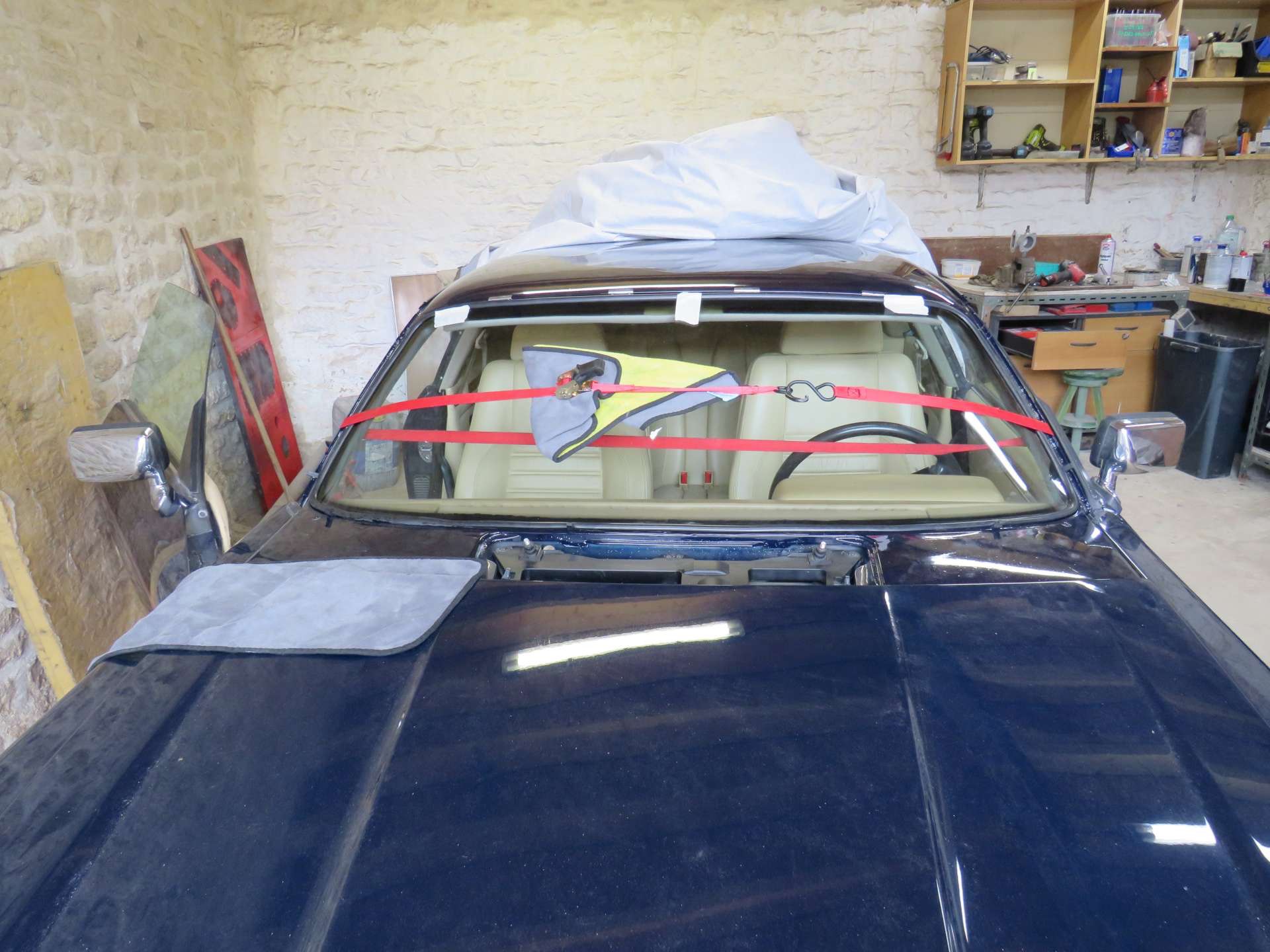

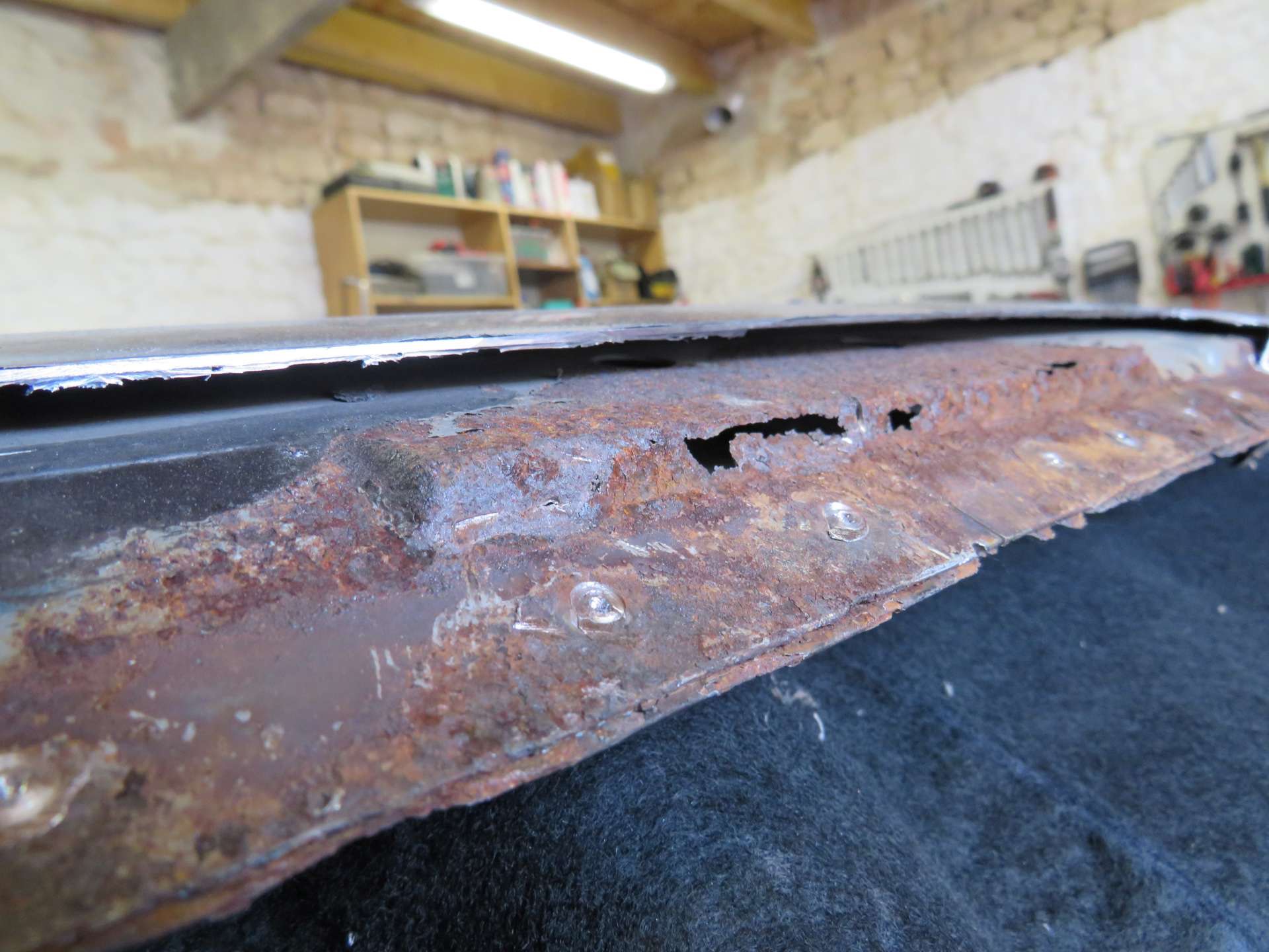

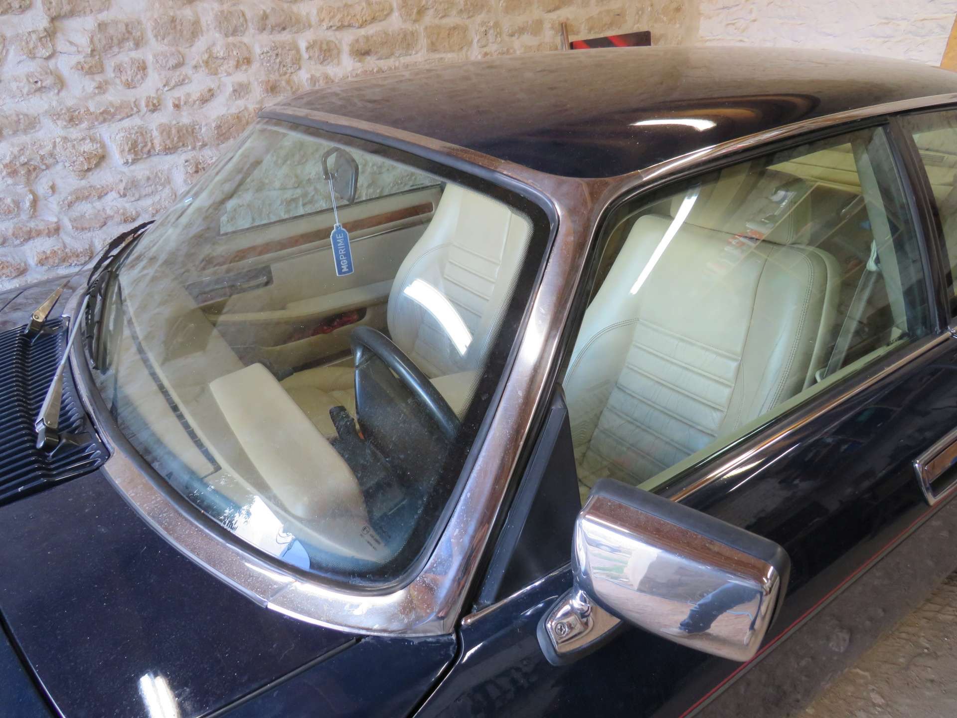

Cela peut arriver même a un oeil averti comme le mien...
Sur ma XJS coupé:
Je n'ai pas de visu constater que le pare-brise n'était pas pour un coupé mais pour un cabriolet (les dimensions diffèrent de peu mais elle diffèrent).
Résultat après l'échange de ce pare-brise par un pro... 5 ans avant que je n'achète cette voiture..la malfaçon était telle que le tour de pare-brise s'est corrodé par non adhérence de la colle à pare-brise tout le tour de ce dernier et que la corrosion s'est transformée en rouille perforante.
Comme quoi il y a des défauts que l'on ne peut pas voir et qui sont assimilables pour autant à des vices cachés...
Comme je n'avais pas l'intention de poursuivre en justice le pro , (pas le vendeur) de ma voiture qui a accepté le prix que je lui ai proposé le jour de l'achat, j'ai assumé la réparation.
Ce n'était pas une petite affaire car il a fallut découper une bande de 15/20cm sur le toit...
Quelques photos pour rendre compte...

Après soudure des trois épaisseurs de renforts de traitements antirouille et d'une tôle récupérée sur une épave pour le dessus du toit:
mastiquage ponçage, a plusieurs reprises , peinture, vernis polissage... Repose du pare-brise du bon modèle...montage des chromes d'entourage.

la voici après 3 mois de remise à niveau. Il y avait bien entendu d'autres réparations à faire mais auxquelles je m'attendais pas comme le toit!
- ACBD3DF6-EA17-4309-894C-B072DEE3F7F8.jpeg (840.54 Kio) Vu 115 fois
- Messages : 800
- année : 1997
Re: Conseils et Guide projet MGB
Superbe travail! Elle est magnifique!
- Messages : 2844
Merci, la peinture du toit n'est hélas plus d'origine comme est le reste de la carrosserie mais cela n'enlève rien à son aspect classieux et intemporel!

J’adore cette Jag !
- Messages : 2844
Les mauvaises langues disent que c'est une Ford...En attendant les moteurs 6cylindres AJ6/AJ16 sont fiables et performants .
Pour moi le 6 cyl. c'est le graal, pour d'autres c'est le V12...Cela tombe bien , il y a le choix...Coupé ou cabriolet!
Souvent elles sont en vente moins chères qu'une MGB... en tous cas pour les coupés
- Messages : 12949
Elle a de la gueule la Jag'
