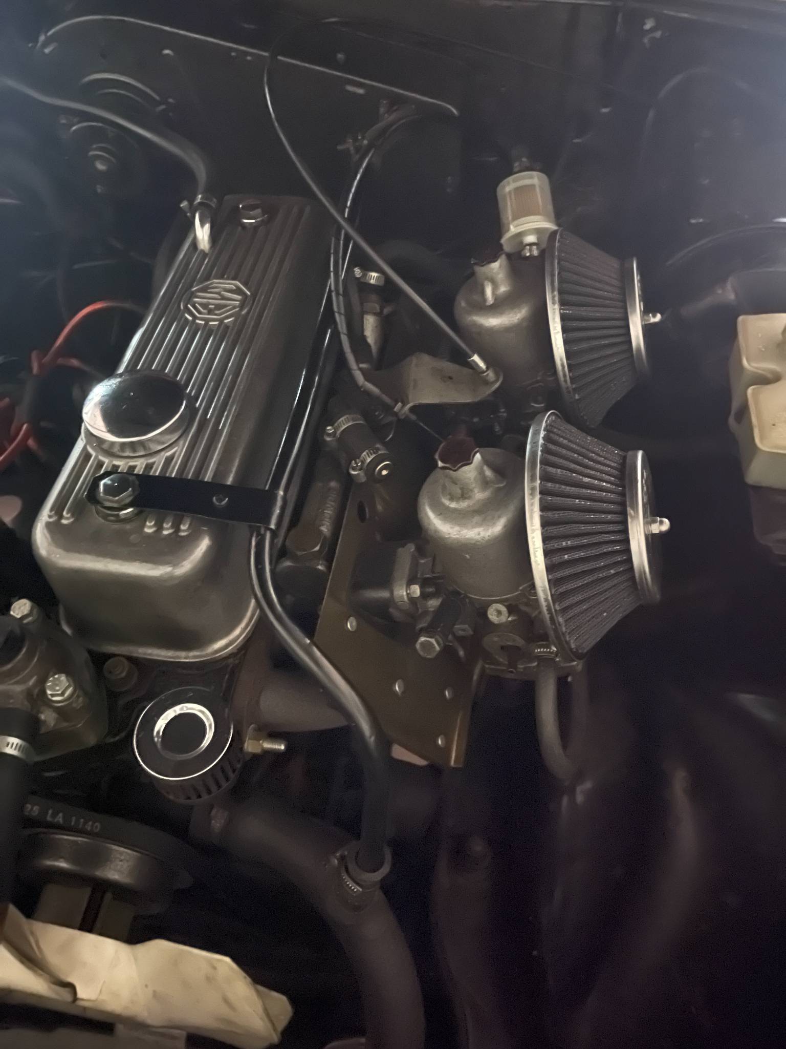

Nouveau propriétaire d'un MG B MK 4
Je n'arrive pas a baisser mon ralenti ( une hérésie avec des étude de méca mais bon ;) )
Voici la photo de ma baie moteur
mon ralenti est a 1000 a froid et 1500 a chaud
je suis presque en butée.
ressort trop faible ?
filtre KN peu etre trop riche en air ?

Message par Philoupop »
L'avance statique est elle correctement réglée ?
Messages : 21558
Re: Réglage Ralentit Impossible
presque en butée
en préalable il faut que les culbuteurs et l’allumage soient réglés,
le câble d’accélérateur actionne un axe à l’extrémité desquels se trouve deux doigts, un de chaque côté, ces doigts s’emboîtent dans de petites plaques solidaires des axes des papillons, ces doigts sont réglable et ils doivent laisser les papillons en position fermés. les vis de réglage du ralenti, il y a deux vis de réglage, agissent sur les plaquettes. accessoirement les vis de ralenti permettent de régler la synchronisation des deux carburateurs.
le réglage de la richesse modifie, également, le régime du ralenti.
Modifié en dernier par saby le 23 mai 2023, 14:07, modifié 1 fois.
Messages : 16492
année : 1962
Des HIF4 :
presque en butée
De quoi ?
Vis de ralenti 4 au mini ?
La pointe de la vis de ralenti accéléré (5) ne doit pas toucher la came (10) quand le starter est repoussé à fond.

vis 4 limites a tomber dévissées a fond c'est pour ca
Messages : 16492
année : 1962
Re: Réglage Ralenti Impossible
Et la position du papillon ?
Est-ce que tes papillons ont des clapets ?
Qui peut ne plus être très étanche...

AMMG
Messages : 2101
Message par AMMG »
Le ralenti est trop élevé depuis que vous possédez cette machine?
2 points immédiats à vérifier
papillon avec overrun valve, à remplacer par papillons pleins
Bilame de compensation thermique de richesse
Qu' est e qui a été réalisé sur ces carbus avant vous?
Messages : 21558
une piste
des filtres à air très, très colmaté empêcheraient, plutôt, le moteur de tourner. basiquement le régime de ralenti est conditionné par la position des papillons, il faudrait donc examiner pourquoi le/les papillons ne ferment pas …
Messages : 16492
année : 1962
Bien vérifier que les 2 papillons sont bien fermés quand les vis de ralenti ne sont pas en contact avec leur palette respective.
Bref, il faudrait le réglage à zéro.

Philoupop
Messages : 2222
J'avais connu ce problème de ralenti toujours trop haut (1000 tr/mn) avec des carbu HIF4.
Je l'ai réglé en déplaçant la prise de dépression de l'avance à dépression. A l'origine elle se trouvait entre le papillon et la pipe d'admission - manifold mounted /montage aval du papillon (forte dépression au ralenti, réduction de la pollution ?), j'en ai créé une en amont du papillon - port mounted (faible dépression au ralenti).
Ainsi l'avance n'est plus augmentée au ralenti, le régime moteur peut descendre.
Il existe un bossage sur le corps du carbu dans lequel il faut percer, puis tarauder. J'ai ensuite installé un embout de dépression du commerce et ai bouché celui d'origine.
Vérifie la position de la prise de dépression sur le carbu...
Messages : 16492
année : 1962
Possible, mais "normalement" au ralenti, pas de dépression. suffisante pour produire de l'avance (uniquement en début de forte décélération (grand nombre de tour /papilllon fermé ?).
Ceci dit la prise de dépression du moteur de Théo est bien sur le collecteur d'admission.
Il y a une durite "en l'air" : le ventilation du carter????
Et mettre une durite sur les "trop plein..."... c'est mieux.
PS : selon le schéma du HIF4 au-dessus, vérifier que la prise de l'auto-ignition (9) - si présente - est bien connectée...
vicka45
Messages : 686
Enregistré le : 27 nov. 2009, 22:10
Message par vicka45 »
Après la restauration de la BGT j'ai eu ce souci pendant quelques mois, même une augmentation du régime moteur au point mort en debrayant et je n'arrivais pas à faire descendre le ralenti...
J'avais refait les carbu avec un kit SU.
Pour un démontage du collecteur j'ai démonté les carbu et ai compris que v les aiguilles ne coulissaient pas librement car elles étaient très très légèrement faussées....
J'ai remis les anciennes et tout est rentré dans l'ordre, ralenti, réglage... Nickel.
Si vous avez changé ces pièces cela peut être une piste !
guy konz
Messages : 761
Région : Luxembourg
Message par guy konz »
Débranche le tuyau de l'avance entre les carbu et l'allumeur, (s'il est présent) ferme le tuyau, et tu verras si le ralenti baisse.
J'ai eu le cas sur des HIF avec prise d'avance sur le collecteur, donc toujours en dépression, ralenti impossible à baisser.
On peut très bien se passer de cette avance.

Messages : 21558
desserrez ces deux boulons et déplacez les deux doigts sur la tringle. et mettez le moteur en marche.

Messages : 21558
à distance il est difficile de diagnostiquer, il est possible que le/les papillons ne peuvent pas complètement se fermer parce que ils en sont empêchés par les doigts qui se trouvent sur la tringle actionné par le câble d’accélérateur. ces doigts sont réglable. d’autre part cette tringle est emboîté à ces deux extrémité sur les axes des papillons, ces deux emboîtements doivent être libres.
la liaison entre les deux carburateurs est assez simple mais les pièces qui la constitue doivent être correctement réglées

Messages : 21558
sur les axes des papillons il y a des ressorts en spirales qui ramènent p les papillons fermé, si les doigts sont suffisamment desserre ou mieux si vous les faites coulisser sur l’axe les ressorts devraient fermer les papillons. en mettant le moteur en marche vous pourriez constater si il y a une différence. ensuite au remontage des doigts il ne faudra pas que il force sur les axes des papillons …
sur les photographies je vois les deux ressorts sur la commande du starter, je ne vois pas le ressort sur le câble d’accélérateur.
