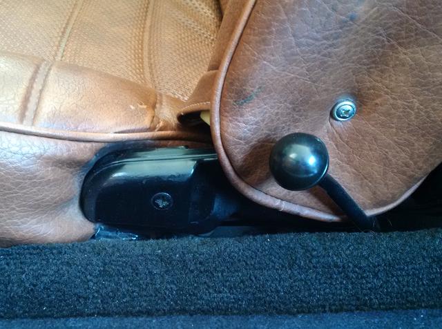

Bonjour, j'ai démonté les siéges de B pourchanger les mousses. Je n'arrive pas à remettre la sorte d'enjoliveur qui recouvre la charniere des dossiers. Aurai je fait une erreur en replacant les vis et rondelles de la charnière. Je n'arrive pas à trouver une photo ou un schéma de cette articulation. Merci de votre aide
Messages : 21587
Re: Charniere dossier MGB
une photo
si il s’agit de ce cache il est fixé par une simple vis.

Il ne faut pas oublier de remettre le "cavalier" taraudé pour recevoir la vis de fixation (photo de Saby)

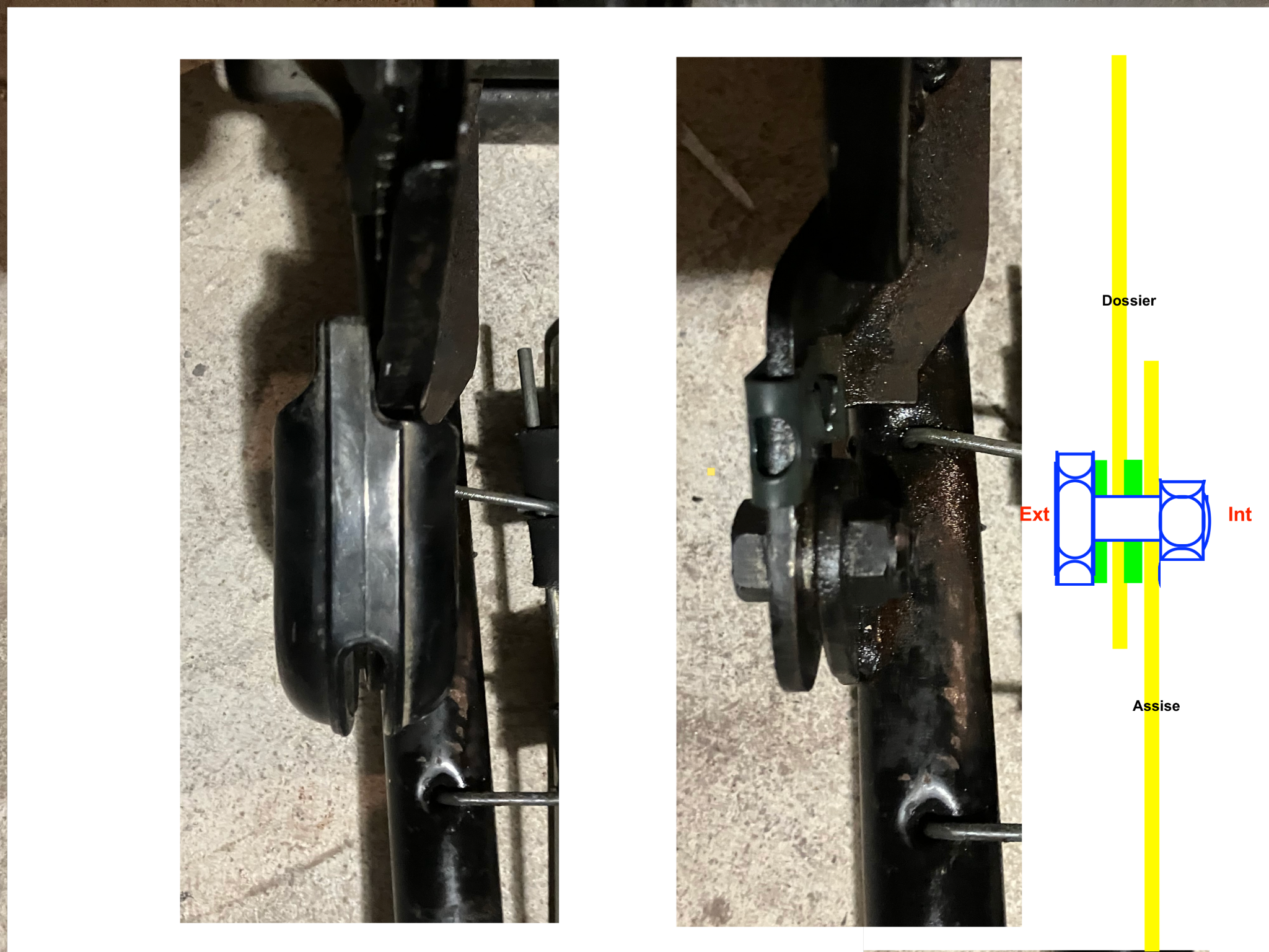

Merci Saby, en pratique je n'arrive pas à glisser la piece qui bute sur ? Je vais le week end prochain essayer de visser plus à fond le boulon intérieur, je cherchait le schéma pour etre sur de mon montage Boulon - petite rondelle - charnière inférieure - grande rondelle - charnière dossier - écrou auto bloquant.
MG'calement
Messages : 16515
année : 1962
Non.
- La vis (le boulon...) côté extérieur (côté dossier)
- petite rondelle
- dossier
- grande rondelle
- assise
- écrou autobloquant à l'intérieur (côté assise)
