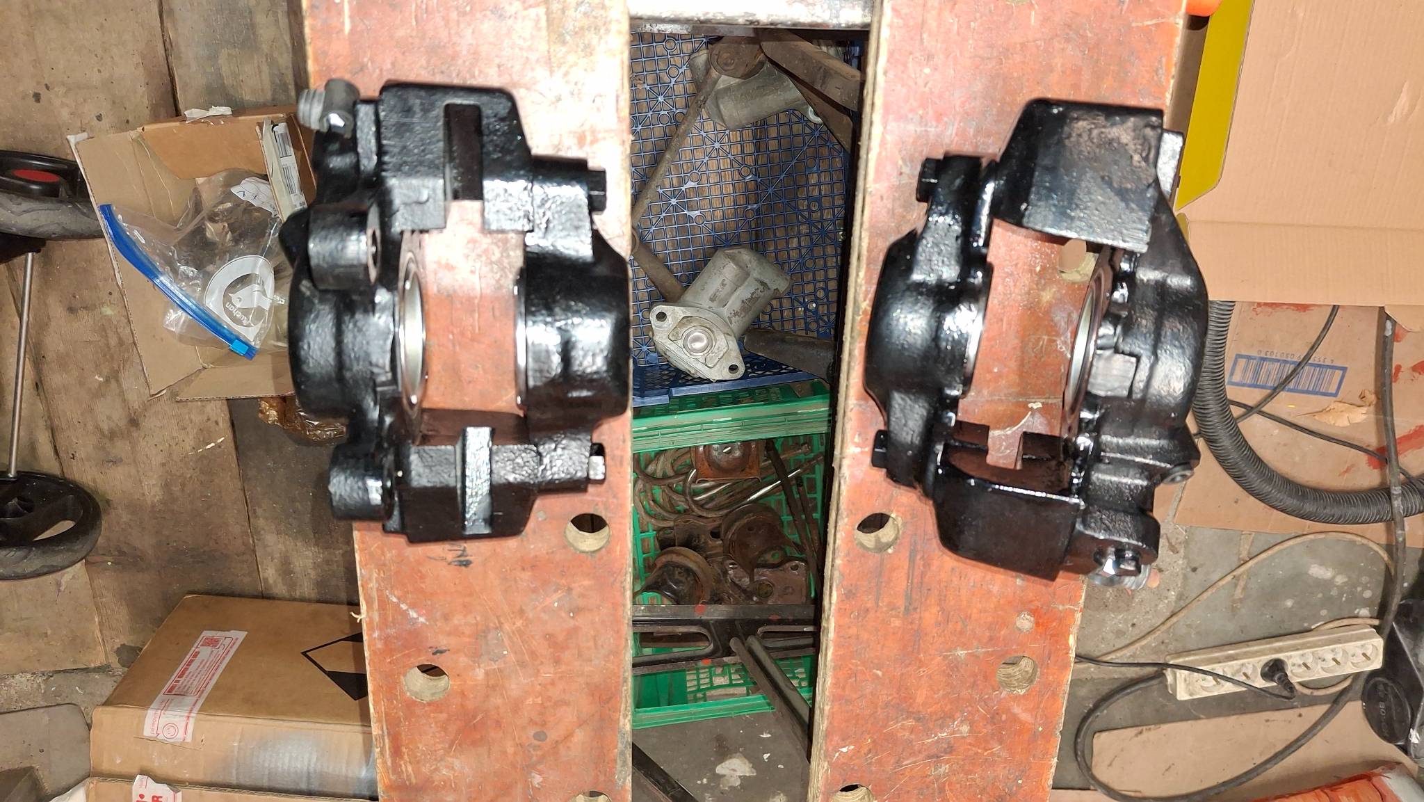

Baptoicle
- Messages : 111
- année : 1972
Re: Resto mgb gt 72
Les 2 étriers sont prêts, stockage avec fusées et moyeux, triangles.. rets plus qu'à ouvrir les amortisseurs et remplacer l'huile pour que le train avant soit au complet.

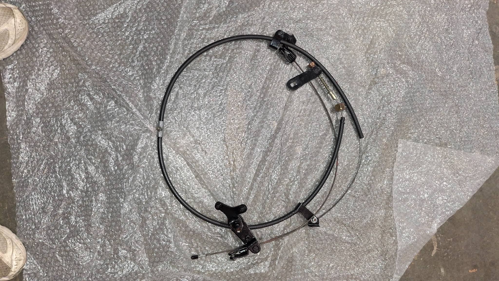

Baptoicle
- Messages : 111
- année : 1972
Re: Resto mgb gt 72
Je ne sais pas Snakeed. il est tentant de mettre ces bagues de réparation et joint spi. Je n’ai pas vu de trace dhuile avant nettoyage. Ca ne prouve rien. Je vais voir et je déciderai ensuite. Peut être même j'attendrais et repousserai pour une conversion.
En attendant, j'ai donné une seconde vie au câble de frein a main. Bon c'est pas conforme à l'origine, mais, ca ne se voit pas et ça fera le job, sans trop de rouille j'espère.
