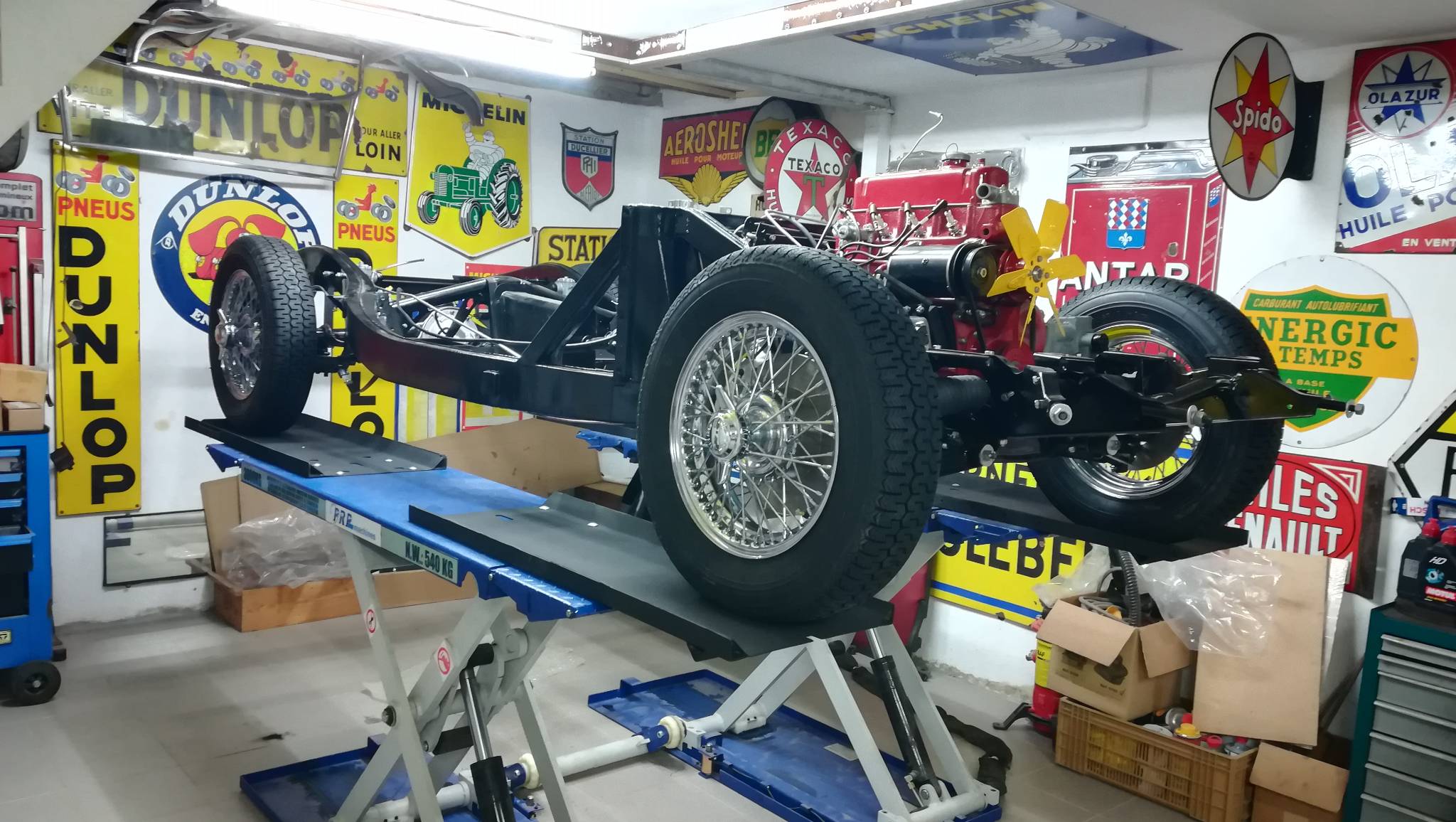

Messages : 1748
Re: Garage à la maison
Pont ciseaux amélioré
Et un plateau en bois avec rampes posé sur les deux traverses au sol permet de travailler en dessous sans obstacle, même avec une chaise basse à roulettes (siège de kart sur châssis)
