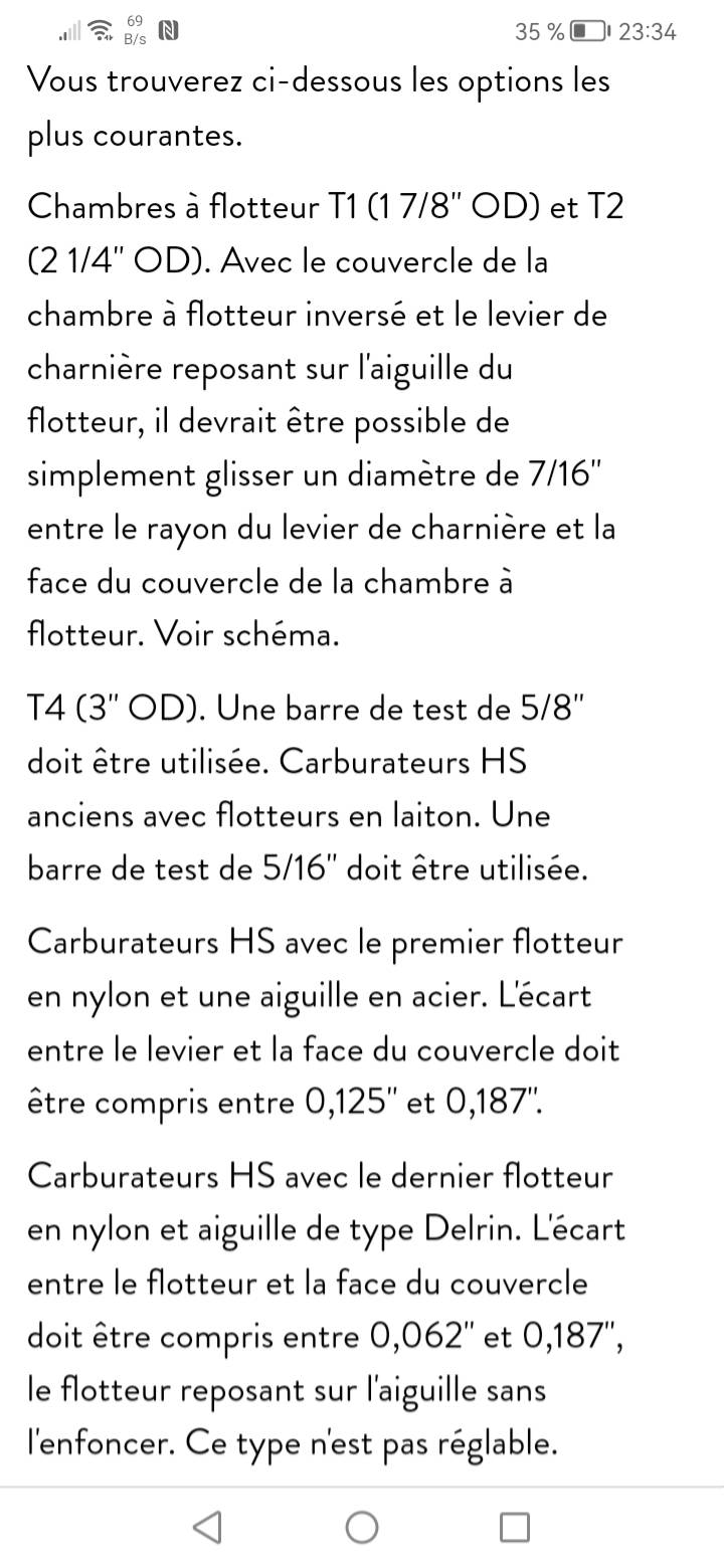

Autre chose, vous trouverez une capture d'écran qui parle de différents réglages possible du flotteur suivant les variétés de flotteur.

ce qui importe c’est le flotteur, ceux qui possèdent une languette en laiton sont facilement réglable, pour ceux qui n’en possèdent pas c’est plus délicat …

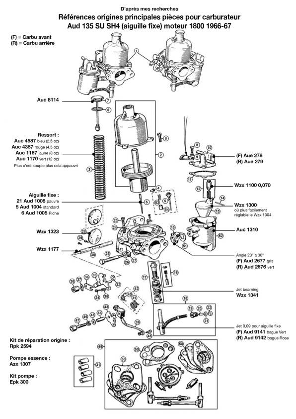

Fiche pour carbu aud 135.jpeg (72.96 Kio) Vu 1411 fois
Voici donc mon schéma avec références d'origine pour le carburateur aud135 moteur 1800 de 66.
J'ai trouver que c'était la jungle au niveau des références pour remettre en état un carbu aud135 avec les éléments autour attitrés comme d'origine.
Si erreur, indiquer le, je ferai la correction. Même quelques années plus tard.

Si le flotteur n'est pas réglable, il existe des rondelles avec des épaisseurs différentes à monter sous le pointeau pour le cas ou il ne ferme pas.
