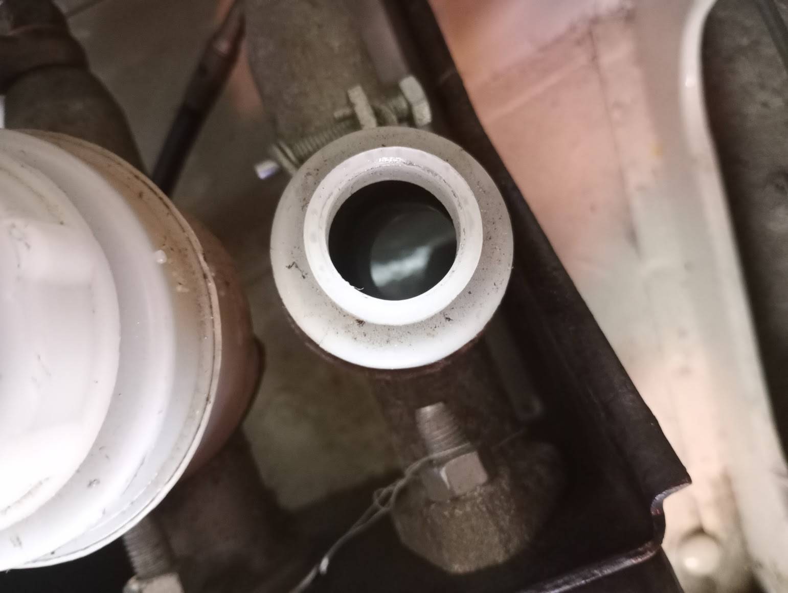

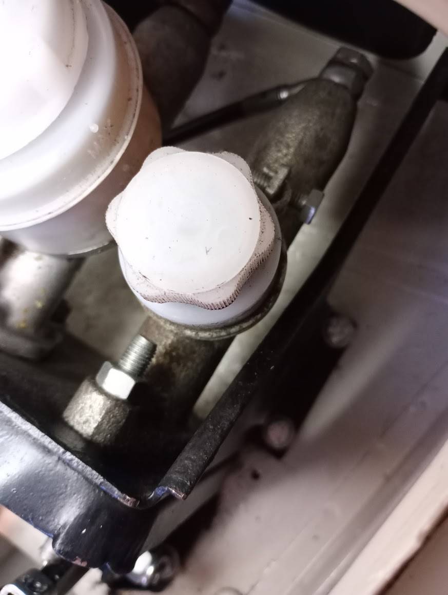

2° Jeter un oeil sous cette tôle noire pour vérifier l'état maître cylindre : la tige poussoir est cassée !
Est ce cela la cause ou peut - être-t-elle subi une réssitance ?
A votre avis , comment réparer ?

Tige poussoir coincée dans le maître-cylindre... ?
Messages : 21529
Re: Pédale d'embrayage
comment réparer
la pièce neuve est en vente libre

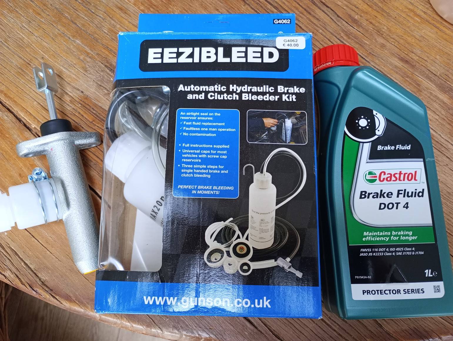

Je pense remplacer le maître cylindre c'est la meilleure solution

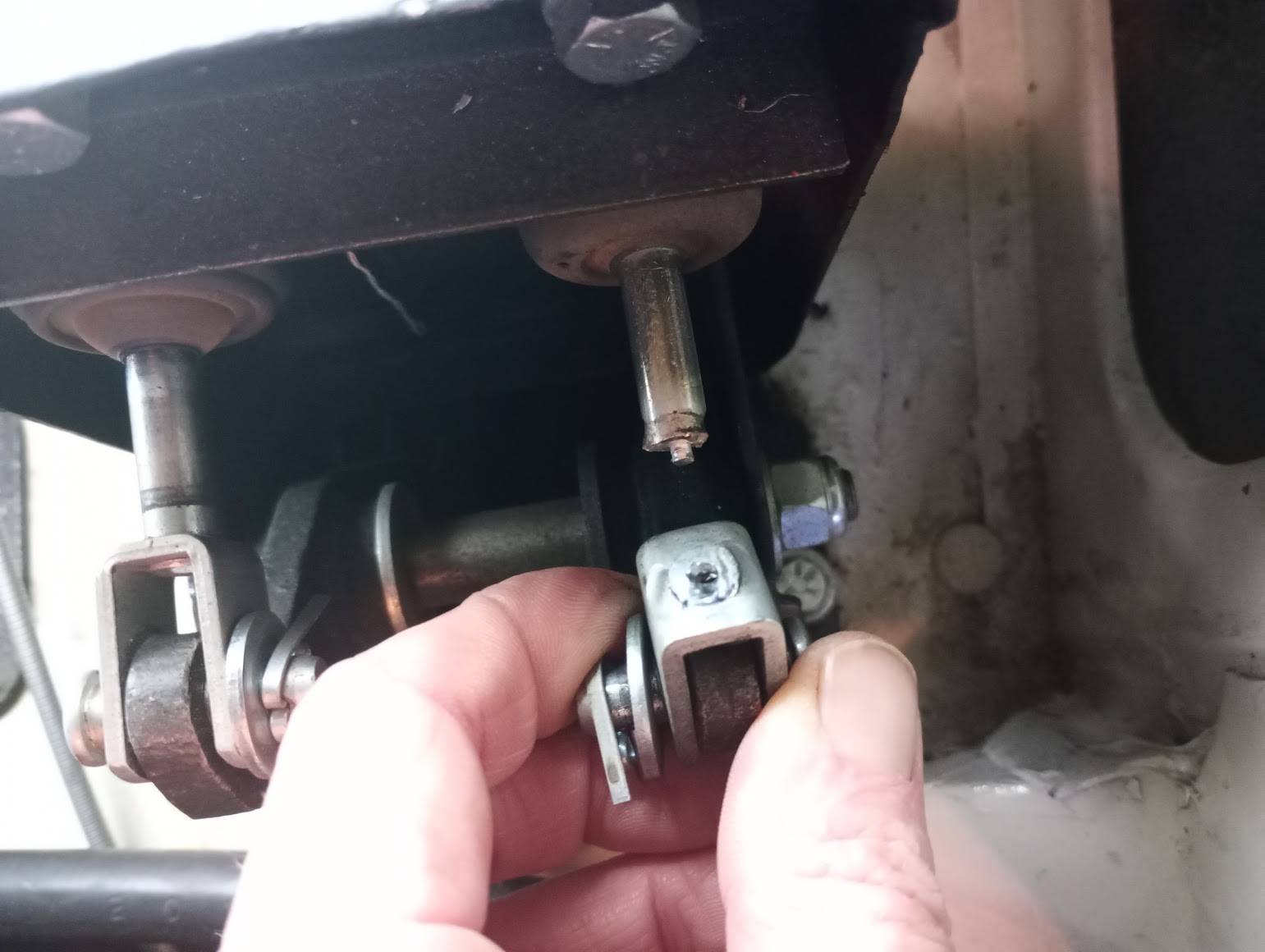

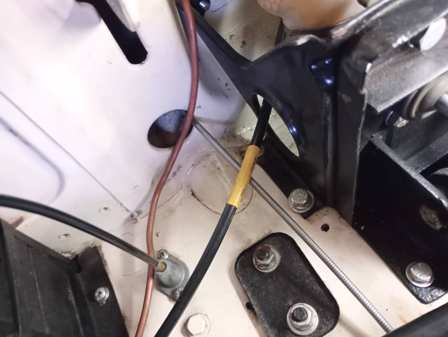

Sur la photo , je vois que vous avez déposé le maître cylindre émetteur
Mes questions :
- Comment déposer le maître cylindre émetteur ?
Dois-je purger complétement le circuit donc vider le liquide via la vis de purge sous la voiture ?
Ensuite déconnecter le flexible qui se trouve derrière le maitre cylindre en enlevant le bouchon caoutchouc sous le tableau de bord ?
Fixer un nouveau maître cylindre , remplir le réservoir de liquide ...
Ai je oublié qq chose ?
Messages : 21529
je vois
après avoir démonté le bouchon en caoutchouc, il faut démonter la vis du banjo, avec une ou deux rallonge une douille vous pouvez démonter le boulon de fixation inférieur du maître cylindre, le boulon supérieur est lui facilement accessible.
le remontage c’est l’inverse …
la purge de la commande hydraulique de l’embrayage de la mgb est une opération «hasardeuse», parfois la purge se passe bien, parfois non …
il faut rappeler que la purge, dans ce cas, c’est de supprimer toutes traces d’air dans le circuit.
une des solutions pour la purge est de démonter le récepteur, de le laisser pendre au bout de son flexible, et de le purger ainsi.

tout comme la purge conventionnelle, le eezibleed avec la purge de l’embrayage, parfois ça fonctionne, parfois non.

Je descends dans ma fosse sous la voiture en vue de repérer cette petite valve servant à purger le liquide...
Eh bien, je ne l'ai pas trouvée que...car j'ai oublié que ma voiture est équipée d'une boite 5 de MX5
En faisant une recherche sur un forum MX5 ( sorry) celle-ci serait sous un cache de protection en tôle ?
A voir...

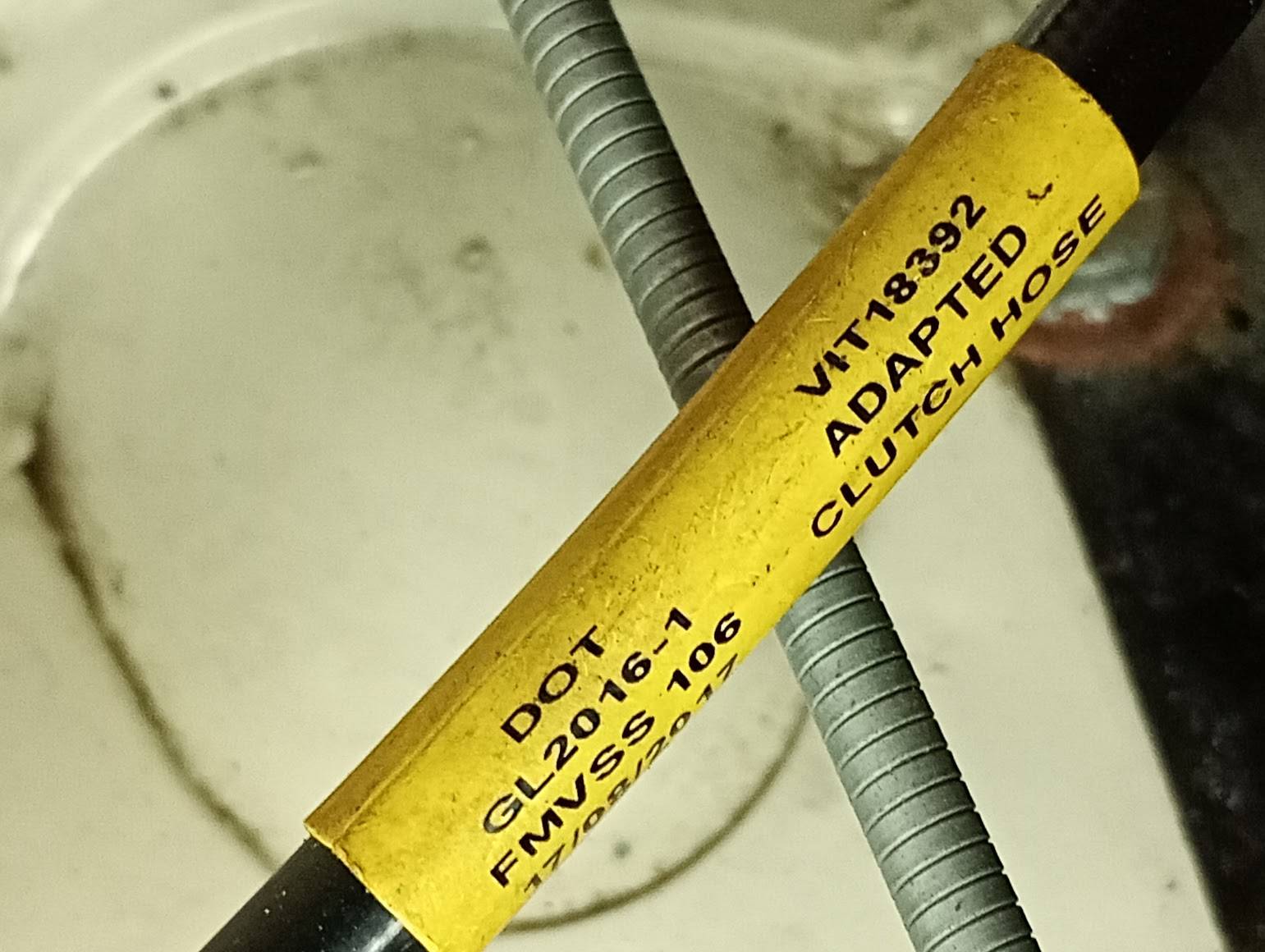

PS : d'ailleurs le cable n'est pas pareil que sur les MG
adapted clutch hose.jpg (158.99 Kio) Vu 1921 fois
adapted 3.jpg (59.78 Kio) Vu 1921 fois
adapted 2.jpg (122.55 Kio) Vu 1921 fois

MX5
il est évident que les principes de purge concernant le système d’origine de la mgb ne peuvent sans doutes pas s’appliquer au système de la Mazda mx5. habituellement il existe un rapport entre le maître cylindre et le récepteur. est ce que le maître cylindre d’embrayage de la mgb a le bon rapport avec le récepteur Mazda. il est possible que pour un très bon fonctionnement de la commande d’embrayage, un maître cylindre d’embrayage de Mazda ferait mieux l’affaire.
