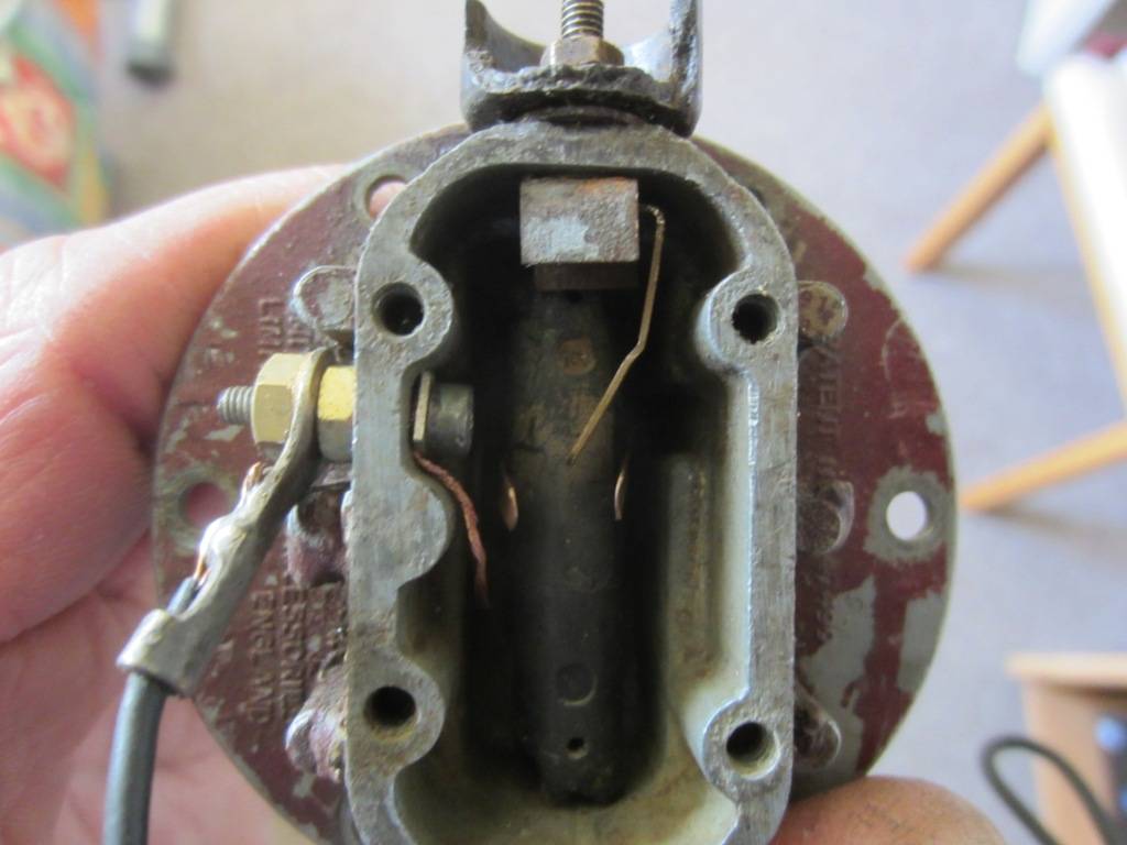

le problème initial pour rappel est que le témoin de niveau d'essence au tableau de bord ne descend pas en fonction du niveau du réservoir (reste en position +_ haute).
1ère constatation : lorsque je débranche les 2 fils reliés au capteur/flotteur le témoin au tableau de bord redescend immédiatement, donc, le cablage parait fonctionner.
2eme vérification au tensiomètre: sur le fils vert-noir j'ai bien du 10 volt (9,5v sur mon testeur) et le fils noir est bien sur la masse (j'ai vérifié la continuité en me mettant sur le parchoc). Il est possible qu'il y ai du 10 volts "stabilisé" sortant du potentiomètre mais en faible intensité (peu d'ampère puisque l'on est dans l'essence)...
Toujours est-il que selon mes tests il devrait s'agir du capteur qui devrait être bloqué. Si j'achète un nouveau capteur-flotteur je pourrait déja faire des essais avant de le placer dans le réservoir, en faisant aller le bras du flotteur. Si cela bouge au témoin du tableau de bord c'est que c'est bon...
- Messages : 21533
Re: jauge de niveau d'essence hors service
si j’achète
il vous suffit d’acheter le joint, ARA1502, et de débloquer le bras …

Sur la TF, si si.saby a écrit : 04 juil. 2023, 06:52 Si j’ai compris
il n’y a pas de courant dans le capteur de niveau d’essence,
Je peux vous dire qu'il y a bel et bien du courant.
C'est un simple contact.
Et ça baigne dans l'essence sans problème depuis plus de 65 ans, sans aucun problème.
Et s'il y avait eu, ça se saurait ...
Mais peut-être est-ce différent sur la B ?

Si si, l'ensemble trempe dans l'essence. Le balancier n'est pas pourvu de joint.
Les joints ne sont la que pour éviter les fuites à l'extérieur.
Pour plus de précision, il y a un rhéostat à l'origine qui ne sert strictement à rien puisqu'il n'y a pas de jauge de niveau, sauf que ce fil se brise à force du frottement et HS.
Le voyant, c'est une simple ampoule qui se déclenche a un niveau mini d'environ 12 L.
