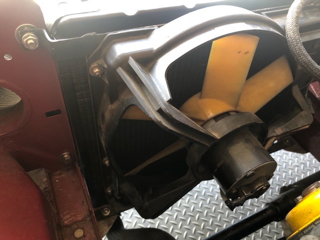

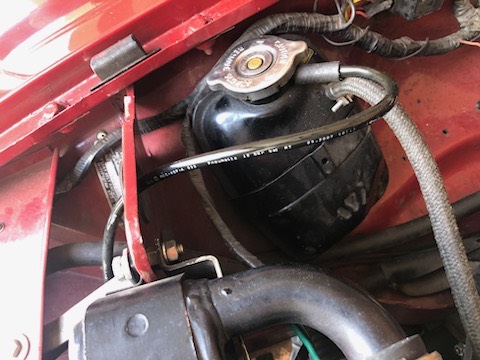

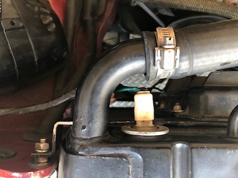

Voici les travaux réalisés : Nettoyage du circuit de refroidissement, remplacement : radiateur, pompe à eau et calorstat.
Résultat : la voiture chauffe moins mais elle est encore dans la plage haute sur le mano en dessous de la zone rouge. N'ayant pas changé le thermomètre, j'ai prévu de le faire pour finaliser les remplacements, il peut envoyer de mauvaises infos. Profitant d'une promo je vais aussi remplacer le ventilateur qui me semble sous-dimensionné pour le radiateur. Si après tout cela cela chauffe encore je ne sais plus quoi faire !
J'oubliais, pour le coffre, j'ai fabriqué l'outil et j'ai galéré quelques heures sans parvenir à l'ouvrir sans rien voir de ce que l'on fait et ou l'on se trouve c'est un enfer ! Du coup je vais utiliser la manière forte, la perceuse. Si quelqu'un a des conseils pour réaliser l'opération je suis preneur.
Suite au prochain épisode.
Nb : pièces commandées chez Betaset livraison 2 jours après la commande, les pièces livrées semblent de bonne qualité à l'exception d'un rétro que j'ai dû bricoler pour parvenir à l'installer.

Voilà le problème de chauffe de la voiture est réglé, j’espère définitivement. J’ai remplacé le thermomètre et surtout le ventilateur, le précédent me semblait sous dimensionné et cela semble bien le cas j’ai replacé par un kit REVOTEC en promo chez.Anglopart et du coup tout est rentré dans l’ordre. Le petit plus du système est que la température de déclenchement est réglable.
Il ne reste plus que les problèmes d’électricité à régler, pas une mince affaire ! Je manque de connaissances dans ce domaine.
