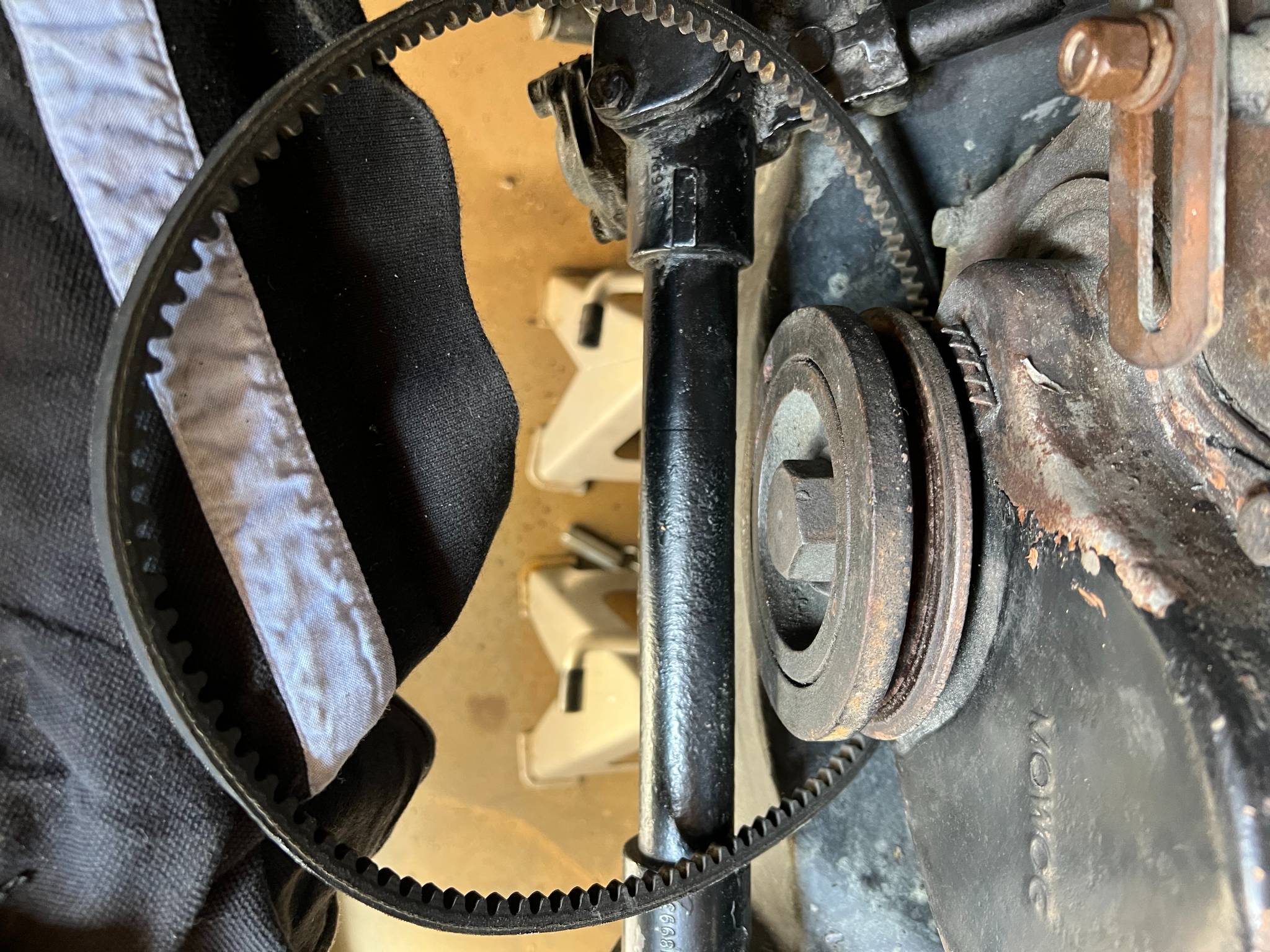

Et là, donc, changement de pompe à eau, mais la courroie ne sort pas, l'espace étant trop petit entre la poulie de vilebrequin et la traverse de direction ou crémaillère.
MG COURROIE.JPG (418.5 Kio) Vu 642 fois
Il me semblait avoir lu un commentaire quelque part mais je ne le retrouve pas.
Faut-il donc déposer la crémaillère pour sortir la courroie, ce qui voudrait dire que c'est quasi impossible à faire au bord de la route! D'où l'intérêt de vérifier chaque année!
Merci par avance de votre réponse.
Cdt Ludo83

comme il doit s’en faire de vraiment très peu, vous prenez un «outil» et vous faites levier, gentiment, entre la crémaillère et la poulie. le moteur et la boîte de vitesse sont monté sur silentblocs.

ça doit passer ...
Les silent-blocs moteur doivent être HS/tordus... et ton moteur a dû avancer !

Merci à tous les deux, mais je les ai vérifiés, ils ont l’air bons mais qui sait, je vais essayer la méthode saby, c vrai qu’il manque 2mm, j’aurai pas osé ! Alors action !

Cette courroie elle est bien du bon modèle ? il me semble 10 de large

Oui, sur la photo c l’ancienne, c’est une 10x 900 . Si je ne me suis pas encore trompé ! :)

10x900
C'est la bonne.

Bon, c passé en forçant un peu mais je confirme que les silent bloc sont ok, plus qu’une purge de freins et ça devrait être bon. A bientôt pour les photos 👍
