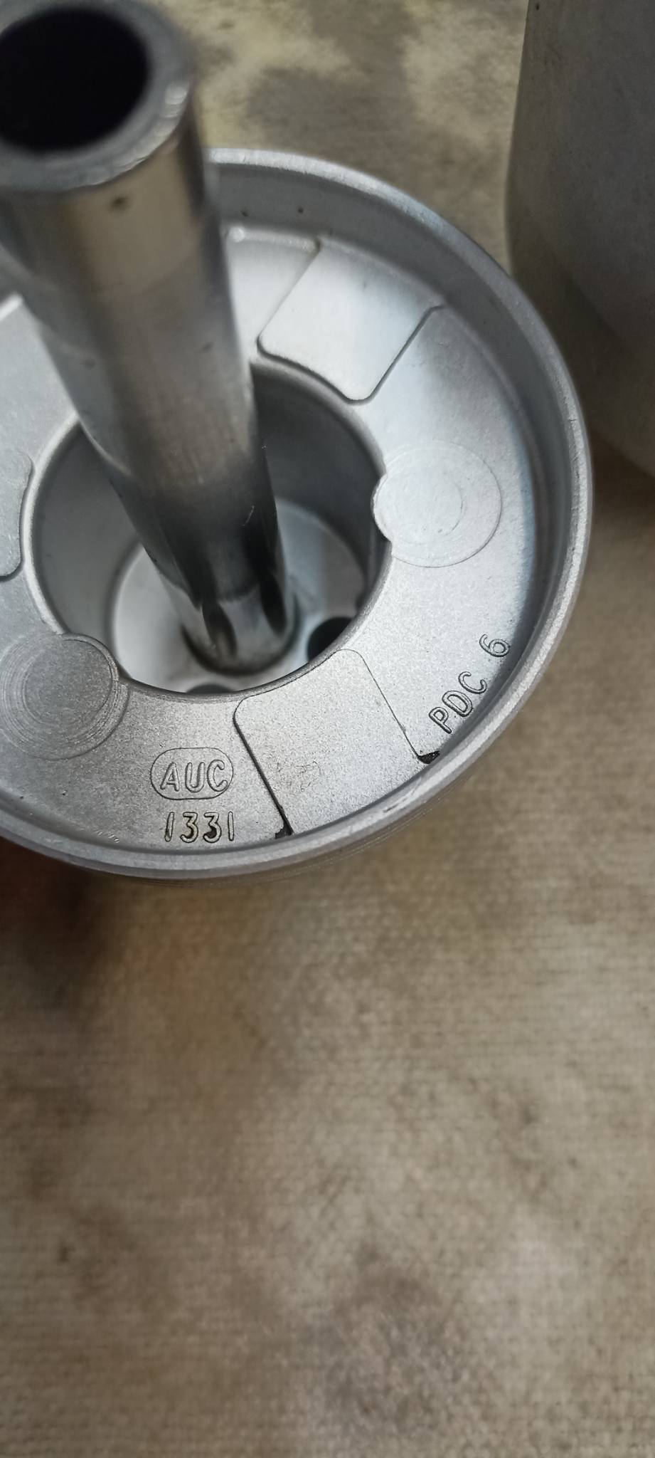

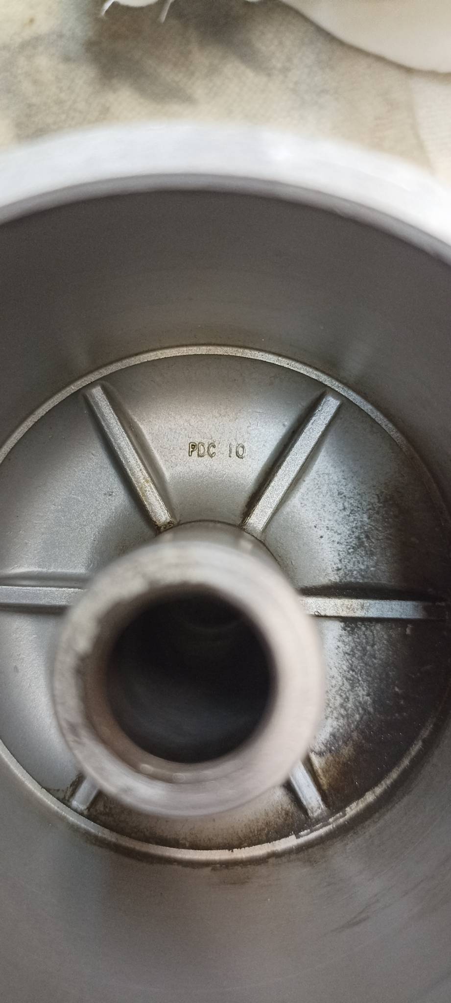

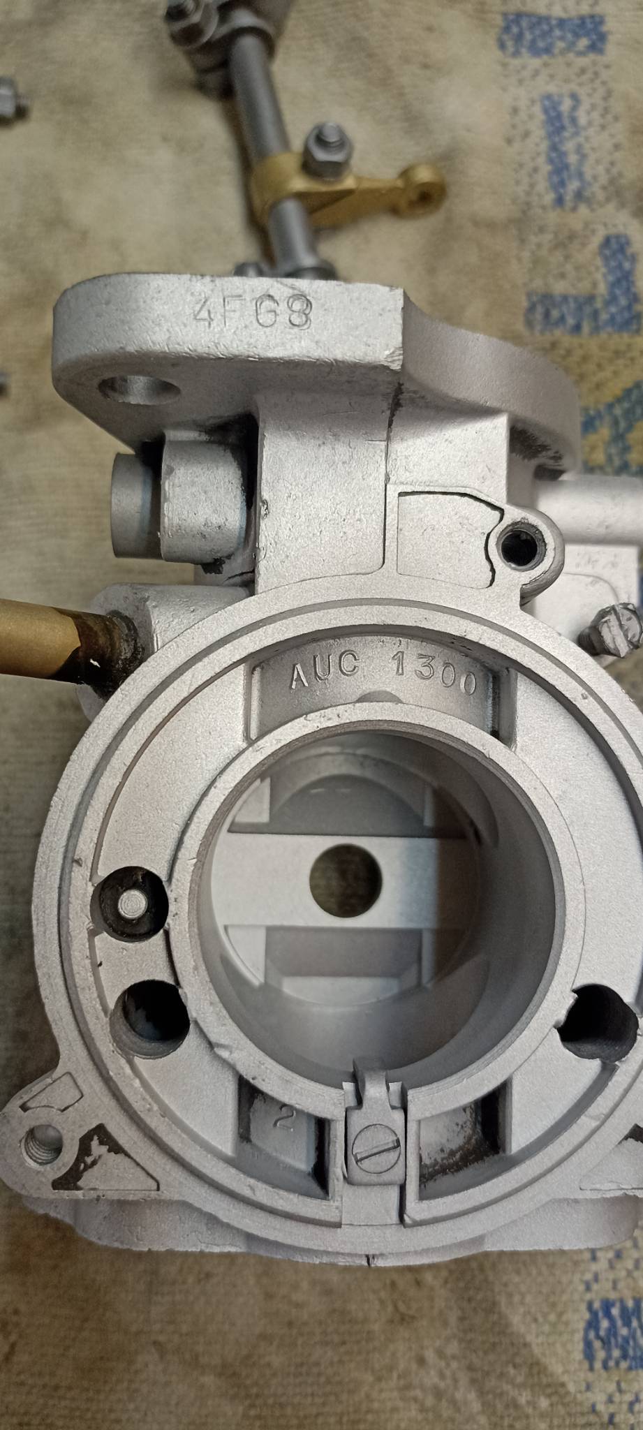

Bonjour, j'ai commencé à démonter mes SU HS4 de ma B GT.
Je constate que les références des pièces les composants ne semblent pas adapter à mon auto.
C'est une B GT de 1970, importée des US.
Je démonte un carbu après l'autre pour garder un modèle.
Je vous joins les 1eres photos des références que je constate.
Je n'ai plus, sur aucun des 2 SU, les plaques de références
Pouvez-vous m'apporter des indications sur les pièces que j'ai.
Bien cordialement.

des références de pièces de carburateurs SU il y en a des centaines, pour votre connaissance personnelle, en utilisant l’internet vous trouverez facilement à quoi corresponde ces références, mais, à de très, très légère différence rien ne ressemble plus à un HS4 que un autre HS4. seul les aiguilles doivent, à peu près, correspondre au moteur.
habituellement sur une mgb Mk2 de 1970 les carburateurs sont des AUD 405, les aiguilles des AAE

Merci Saby pour votre réponse.
J'ai trouvé les tableaux de références des pièces internes aux SU.
J'ai constaté d'ailleurs que le piston AUC 1331 que j'ai, était monté sur des mini.
Je suis rassuré qu'il ne faille pas que toutes les pièces correspondent aux références pour les MG B.
J'ai regardé mes aiguilles, ce sont des AAP, je vais commander des AAE et des kits de réfection.
Je pense donc garder le reste des éléments en ma possession.
Bon après-midi.
