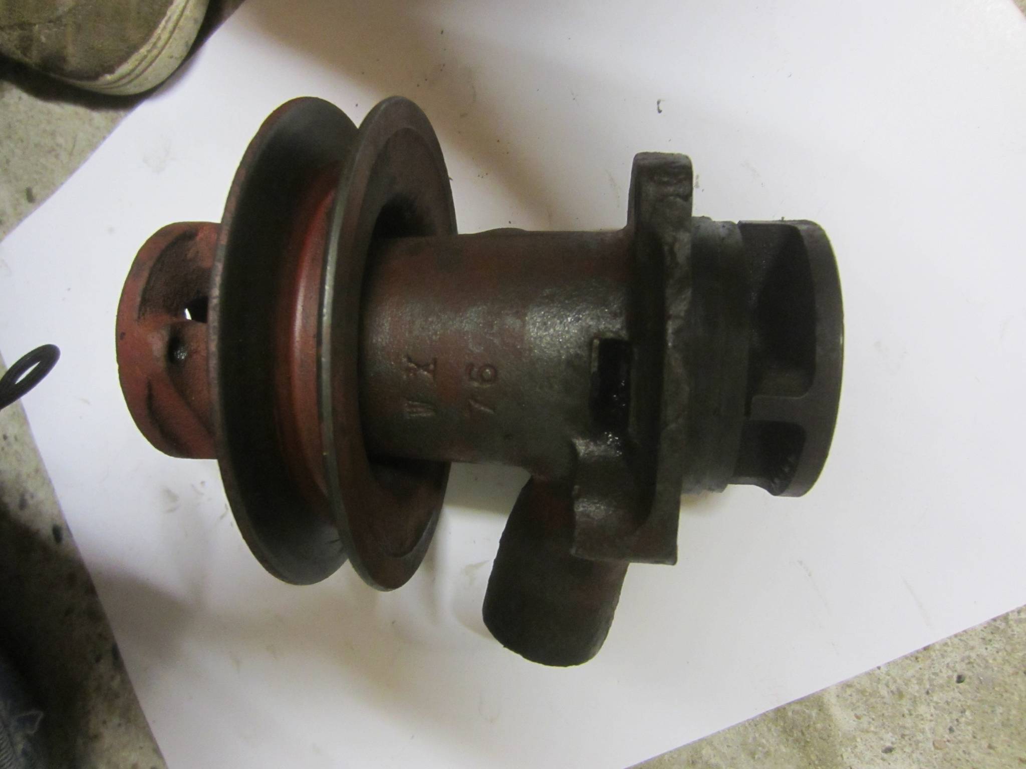

- Messages : 21533
Re: Avec ou sans hélice ?
lorsque les aubes de la turbine sont bouffées elle pompe beaucoup moins, :-), le meilleur moyen de le savoir c’est de démonter ou bien de posséder une caméra endoscopique …
il existe des turbines en tôle, sans doutes moins solide.
