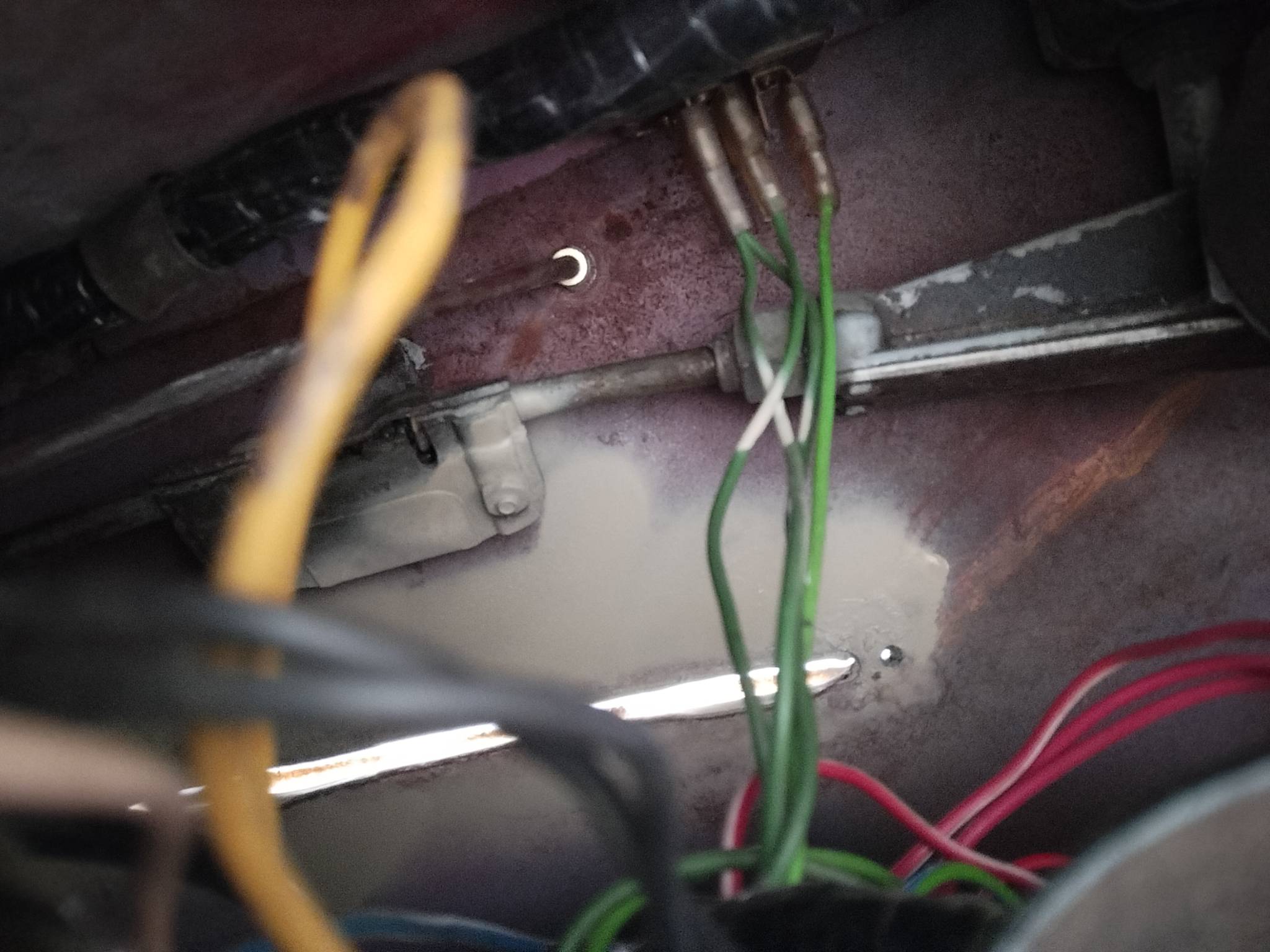

bonjour à tous,
heureux de ma nouvelle acquisition une MGB MK1 de 1965, je la découvre tous les jours un peu plus avant d'attaquer quelques menus travaux ...
Et en passant la tête sous le tableau de bord, je m'aperçois que les 2 buses de dégivrage (gauche et droite) manquent à l'appel ???? :suspect:
Après avoir farfouiller sur internet, ces modèles de pièces (avant 67) semblent introuvables ... Est-ce que dans cette vénérable assemblée certains auraient une solution de remplacement ?
par avance merci de votre aide ! :)

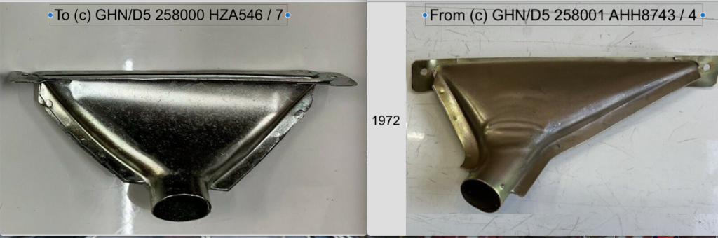

Demister nozzle :
Le modèle change en 72, mais vu de loin, le dernier peut remplacer le premier, il suffit ensuite de mettre le bon demister tube...

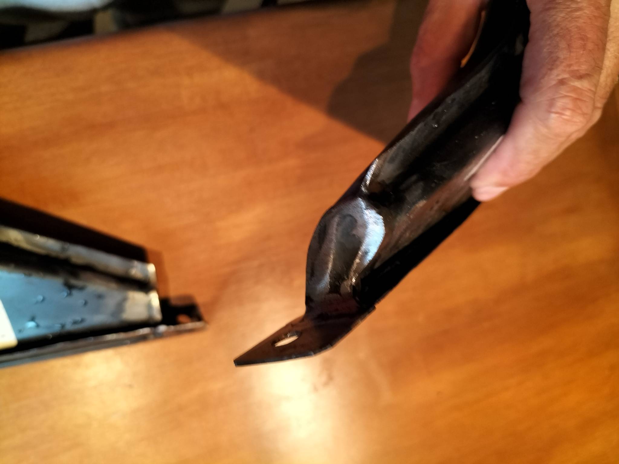

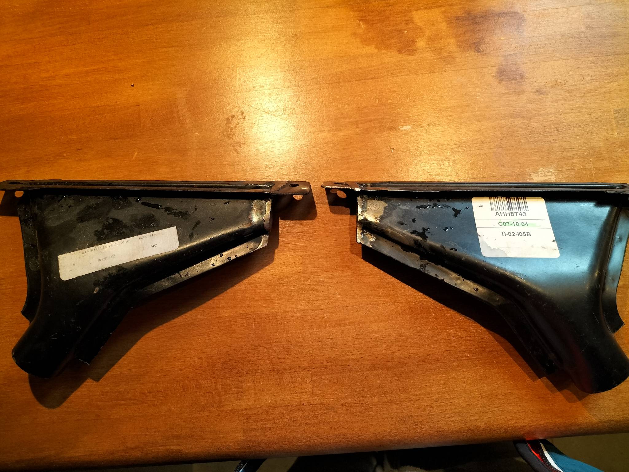

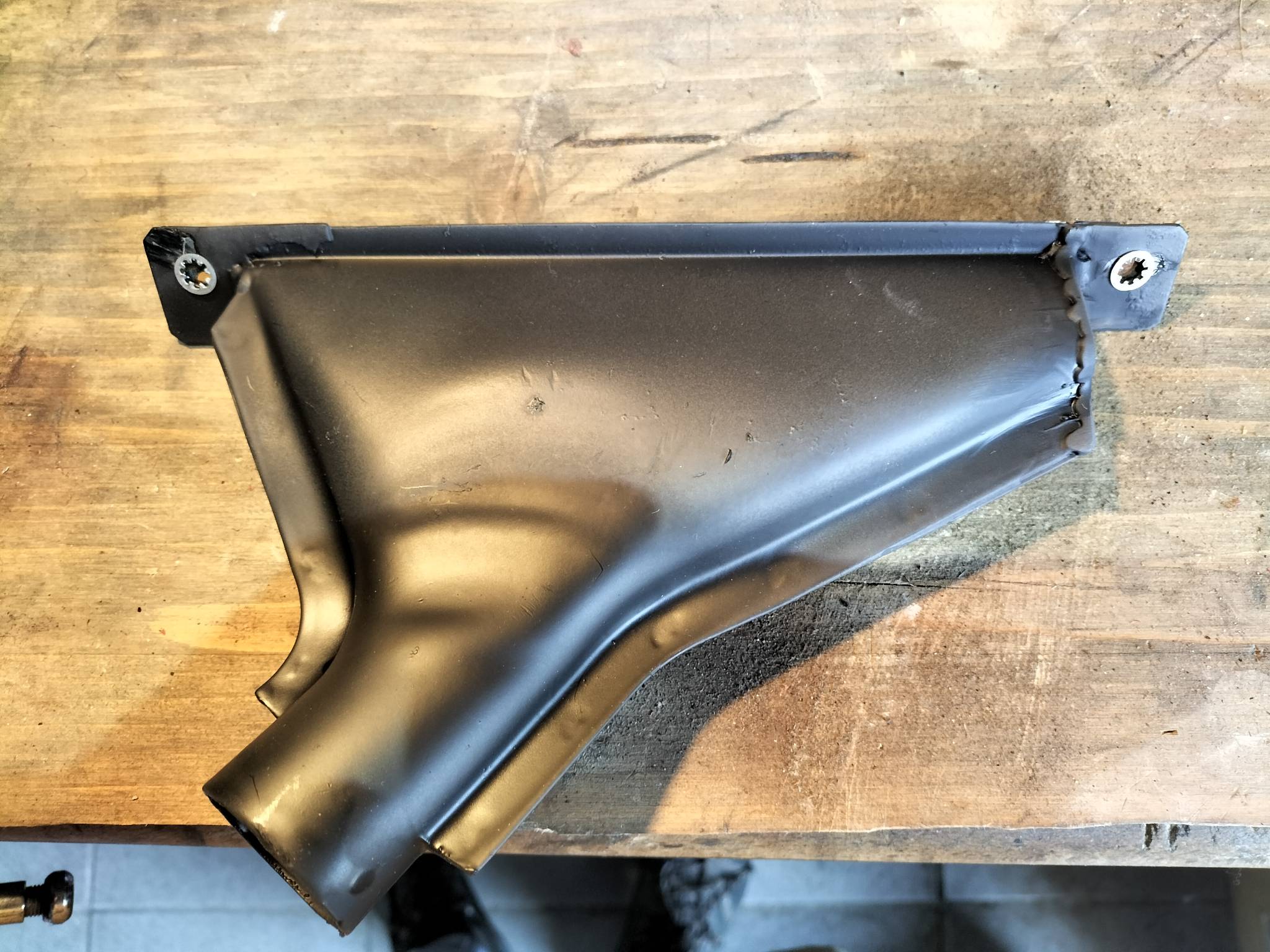

De retour au sujet des buses de dégivrage introuvables avant 1972. J'ai conservé celles-ci (commandées par erreur) a/c millésime 1972 🥴🧐😵‍💫
et les ai modifiées comme ça. Je les placerai la semaine prochaine 👌 souhaitons que ça fonctionne une fois installées. Bon en même temps c'est quand même rare (enfin je crois 🙂) de ne pas de buses 🤩... de dégivrage.
Merci de vos msg 👍
clem34
Messages : 68
Re: buse de dégivrage (ou démister noozle)
Message par clem34 »

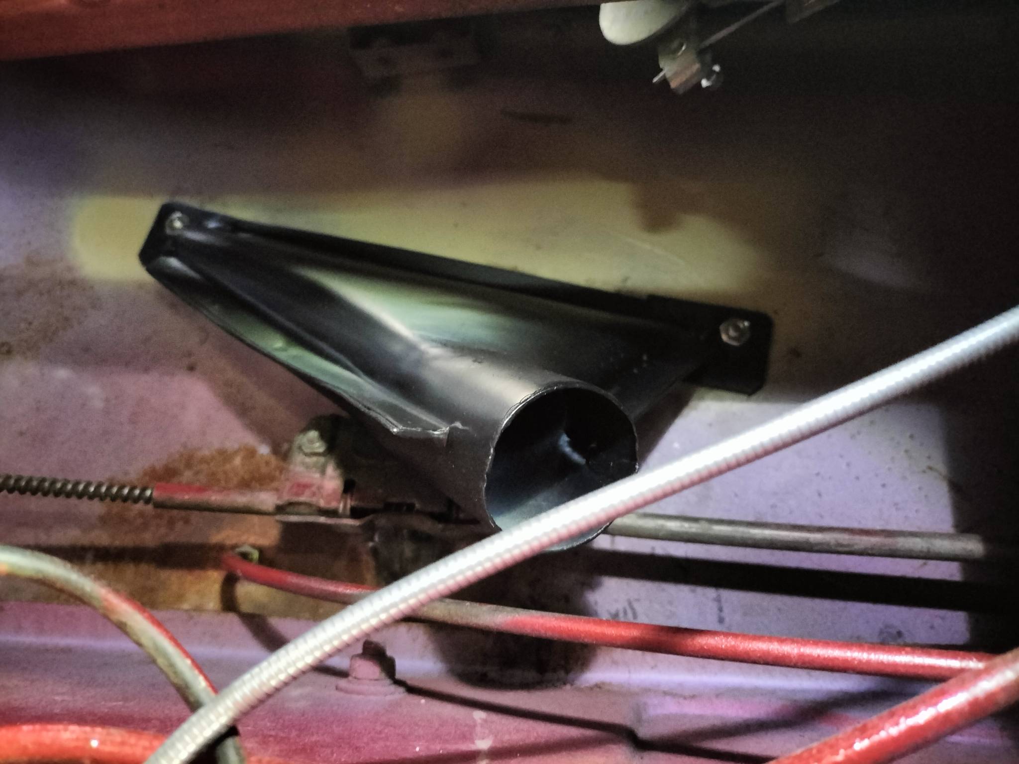

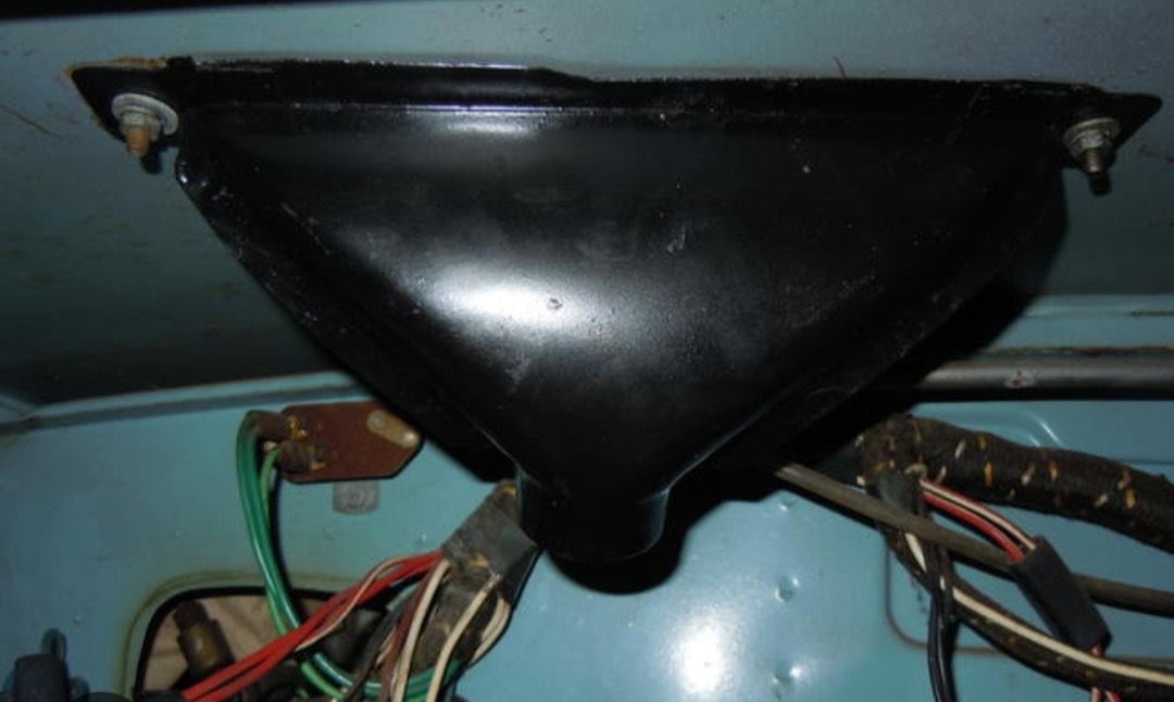

Bonsoir à tous
Et voilà en place👍 enfin pas très facile de fixer ces accessoires sous le TDB 😬 ça tient du contorsionniste 🤪. cette opération m'a permis d'inspecter cette partie. Et je pense déposer prochainement le TDB pour rénover divers points : peinture, elect, boîte à gants, le choke récalcitrant et très dur et enfin le TDB qui est recouvert d'un Sky noir. Je pense le peindre comme d'origine c'est je pense une peinture vermiculée. Je me pose la question du choix d'un type de peinture ad-hoc ? Si un membre de cet honorable forum à une idée, je l'en remercie par avance 🙂🙏
