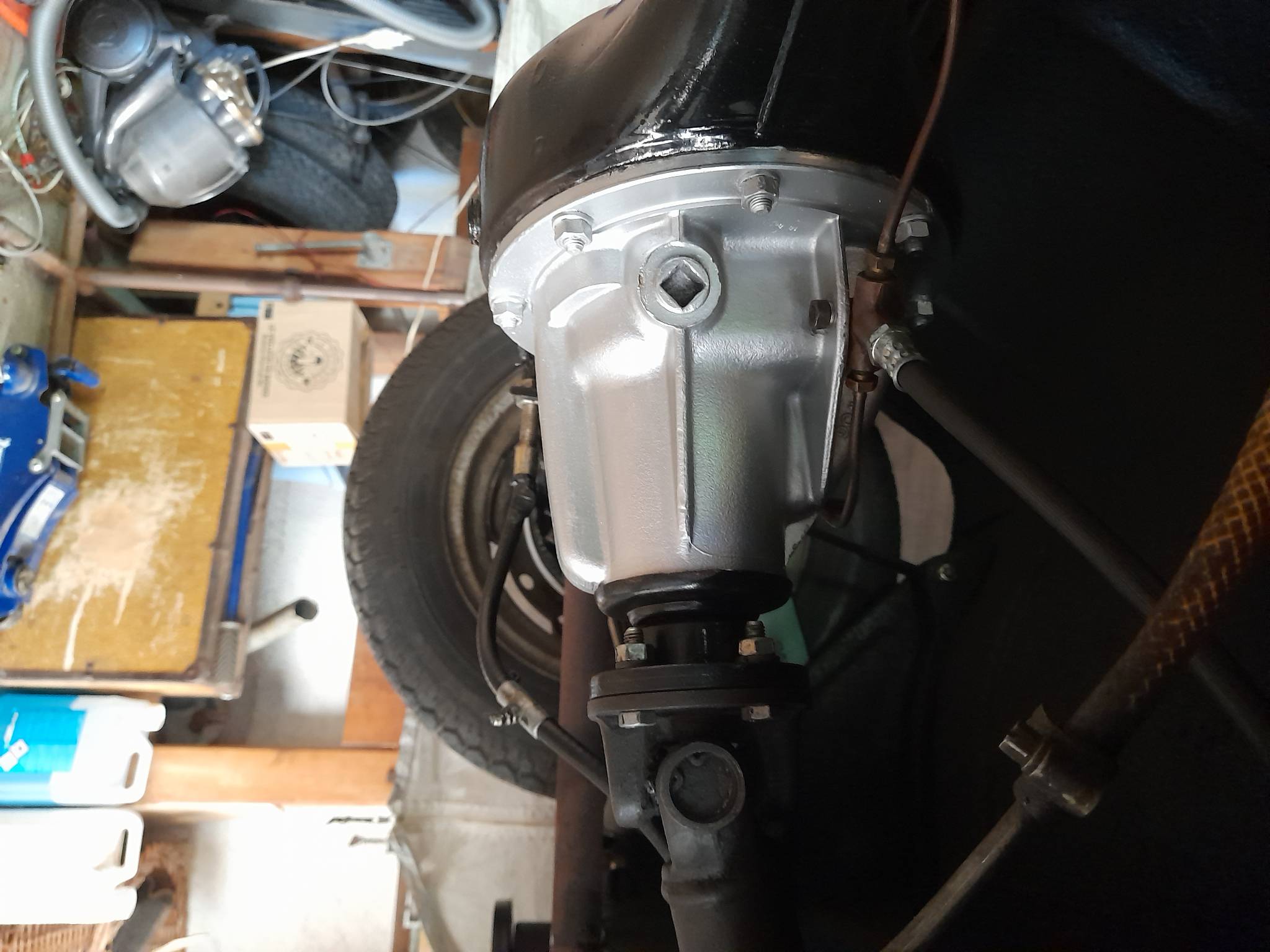

Moi aussi un problème de remplissage du pont.
Sur ma Frogeye, après avoir fait la vidange du pont (et plus encore) je constate qu'il y a deux bouchons de remplissage, un vers l'avant, l'arrivé de l'arbre, et l'autre vers l'arrière, celui par lequel j'ai l'habitude de remplir sur ma midget MKIII.
Alors pouvez vous me dire par quel orifice je dois faire le plein sur la Frog.
Merci d'avance

Messages : 21382
Re: vidange pont
quel orifice
le remplissage et le niveau se font par le bouchon à l’arrière du pont.

Merci Saby,
Remplissage comme d'habitude
Pour ma culture personnelle, peux tu me dire la fonction de l'autre orifice ?

Alors est ce le bouchon de remplissage ou bien je reste sur celui de derrière comme d habitude ?
Messages : 21382
Re: vidange pont
il faudrait regarder si les deux bouchons sont à peu près au même niveau, donc l’un ou l’autre …
sinon il n’y a qu’à utiliser le bouchon latéral puisque c’est le trou de remplissage pour ce pont.

Message par rene34 »
J'ai rempli par l'orifice de devant jusqu'à ce que l'huile déborde de l'orifice de derrière qui est légèrement plus bas
rene34
Messages : 231
Enregistré le : 08 sept. 2011, 06:32
Re: vidange pont
Si quelqu'un pouvait me valider la procédure, ça me rassurerait ?
Messages : 21382
Re: vidange pont
quelqu’un
personnellement je n’avais jamais vu ce genre de pont, habituellement on remplit le pont par l’arrière jusque à ce que ça déborde, il n’y a aucune raison pour que ça ne soit pas bon.

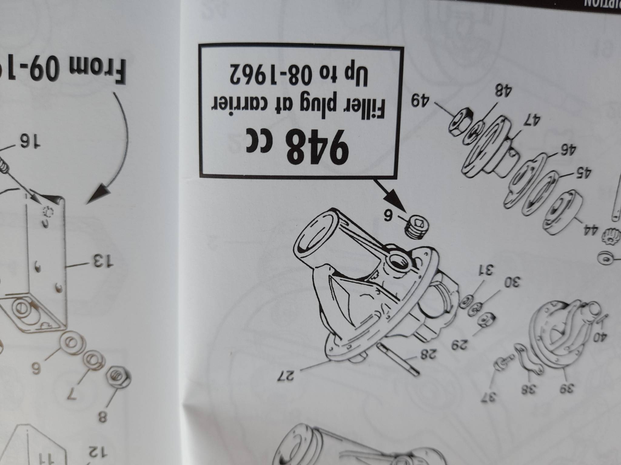

Messages : 16414
Re: vidange pont
Un peu en retard...
La réponse est dans le schéma : Un 3e bouchon (de remplissage) sur la "tulipe" des 950 cm3 jusqu'en aout 1962.
