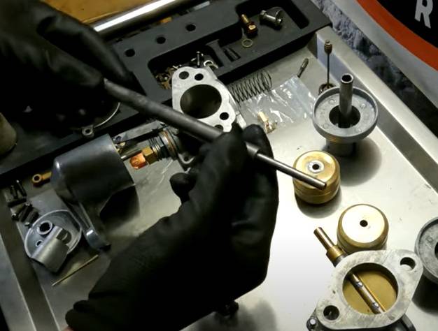

Bonjour à tous !
Comment centrez-vous le puit d'aiguille sur un carburateur SU h4 ?
J'ai vu sur une vidéo de "Volant à droite" qu'il existait un outil pour centrer le puit d'aiguille des carburateurs SU dont l'aiguille est fixe comme les h4.
Cet outil est-il indispensable ou existe-t-il une autre méthode ?
Où peut-on le trouver ?
Sinon quelles sont ses côtes ?
Encore merci pour vos réponses ! :)
outil centreur de puit d'aiguille SU.jpg (36.57 Kio) Vu 2691 fois
Messages : 21378
Re: centrage puit d'aiguille sur SU h4
indispensable
avec l’outil c’est plus facile. peut être que Moss Europe vend cet outil. la dimension du gros diamètre doit correspondre au diamètre du tube qui coulisse dans la cloche, le petit diamètre au trou dans le puit d’aiguille.

Il y a tout ici https://www.youtube.com/watch?v=ttREt7j ... yMotorsLtd

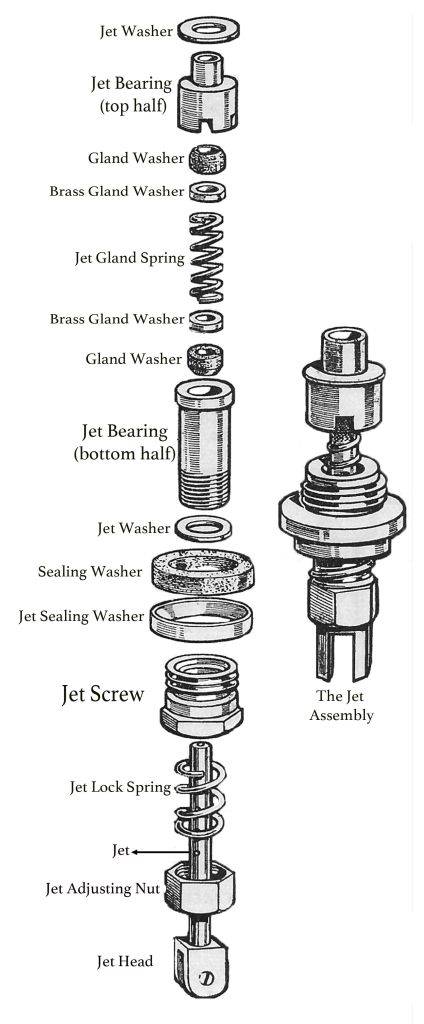

Si tu lit ce fichier " Détail du jet ", il y a 4 éléments qui permettent de centrer l'aiguille.
Jet bearing, top half = palier, gicleur, moitié supérieure
Jet bearing, bottom half = palier, gicleur, moitié inférieure
Jet = gicleur
et bien sur l'aiguille
Tu suis la procédure de " centrage du jet " et voilà.
Si après, il y a blocage ou fuite, c'est tout autre chose. Certainement les joints lièges qui maintenant sont bien dépassés.
Détails du jet.jpg (51.71 Kio) Vu 2621 fois

Merci à tous pour vos réponses !

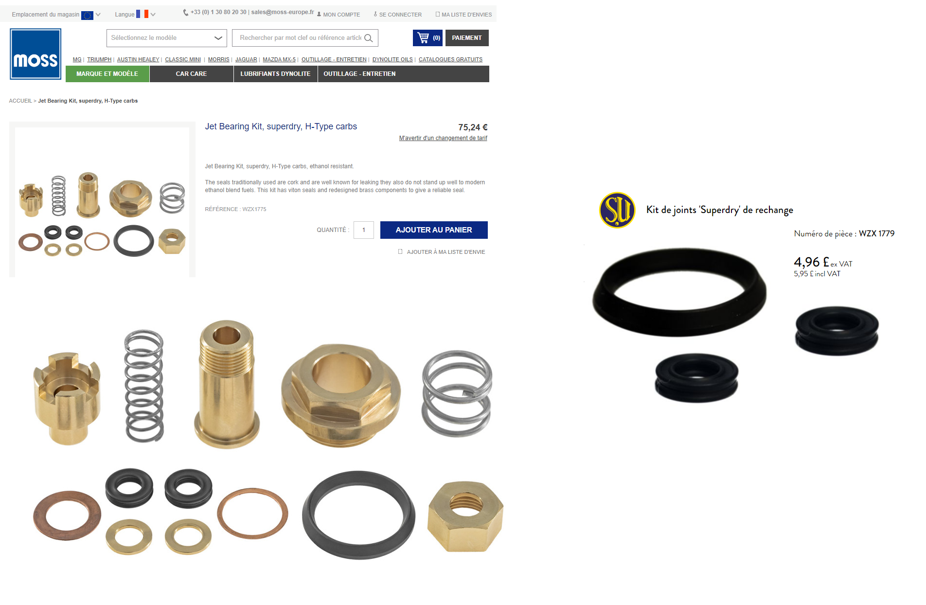

Avec la référence fournie par Saby j'ai trouvé l'outil ad hoc chez Moss ce qui va me faciliter le centrage et je vais leur commander le kit "Jet Bearing Kit, superdry, H-Type carbs, ethanol resistant" pour remplacer mes joints en liège.
Je pense qu'avec cela je n'aurais plus de suintements !
Et merci Orque pour le détail du jet, je n'avais pas sur le manuel d'atelier de dessin aussi clair !

C'est quoi le kit "ethanol" ?
Messages : 4963
Joints Superdry.png (695.33 Kio) Vu 2506 fois
Voilà.
Messages : 16413
https://www.moss-europe.co.uk/nb-no/jet ... bs-wzx1775
Un truc cher dont on peut se passer.

"ethanol"
il parait que l’éthanol bouffe le caoutchouc ordinaire. depuis des années j’utilise du E10 dans ma superbe Golf, pas de problèmes …
(mais peut être que l’agroethanol à 10% n’est pas assez agressif)
Messages : 2776
JMAU a écrit : 24 févr. 2025, 12:17 https://www.moss-europe.co.uk/nb-no/jet ... bs-wzx1775
Bien d'accord. :oui:
Merci Orque pour le lien! :jap:
Modifié en dernier par danv8 le 24 févr. 2025, 19:20, modifié 1 fois.
Messages : 2776
saby a écrit : 24 févr. 2025, 12:51 "ethanol"
Alors oui, du caoutchouc très ordinaire alors, car les durites sur la P6 Rover, la membrane d'origine de la pompe à essence de 1969 ont résisté à l'éthanol...également celles de la Honda Civic des années 80.
Tout dépend de la qualité du caoutchouc.
