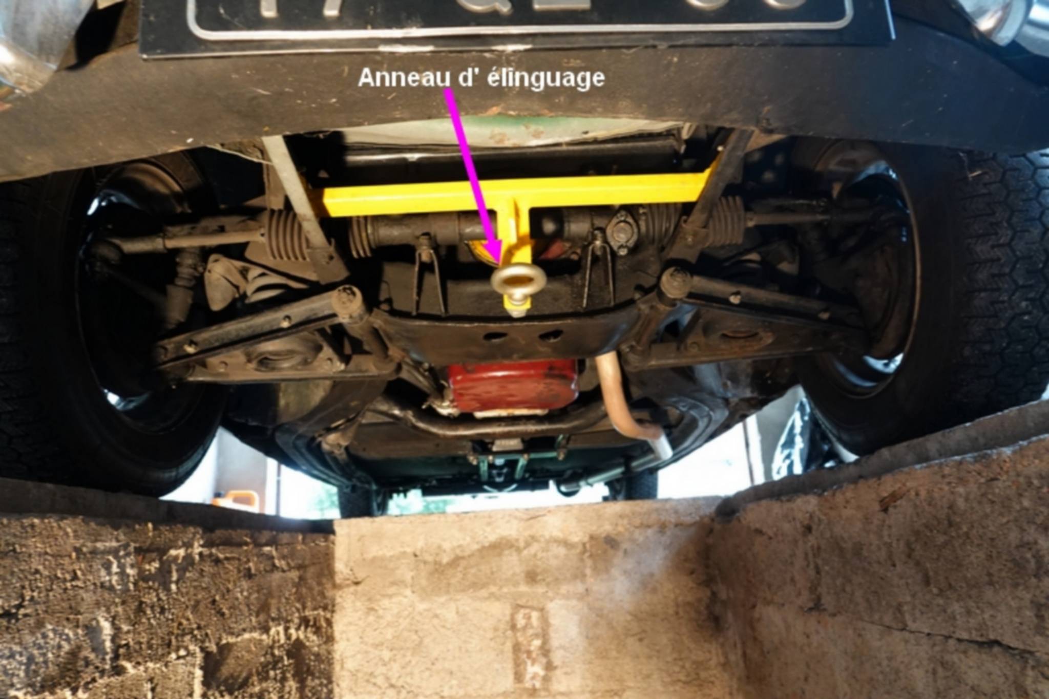

Voilà comment j'ai résolu ce problème sur la mienne.

Pas mal !

... Plateau...

Oui je l'avais fait pour la monter sur plateau pour pouvoir traverser la France plus confortablement,ne pas lui infliger des kilomètres inutiles et en profiter quand même sur les divers lieux de mes vacances.
